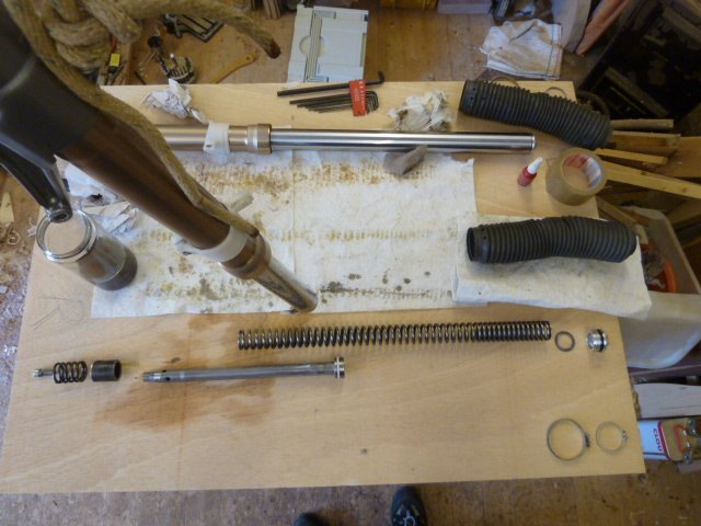

Progressive! Bild vom Umbau tief auf hoch, später gegen festere/härtere Federn gewechselt

Originalgabelfedern SE, progressiv gewickelt, Drahtstärke 5mm, Außendurchmesser 37mm, Länge 555mm.
Luftpolster habe ich bei mir auf 164mm eingestellt. In der Gabel sind ausserdem noch Hülsen drin. Ich müsste allerdings lügen um dir das Maß zu sagen. Sehr lang sind sie jedenfalls nicht. Irgendwas mit 40-50mm. Die Verschlußschraube lässt sich jedenfalls mit leichtem Handdruck gut einschrauben. Also nicht übermäßig gespannt aber auch nicht so, dass die Feder in der Gabel rumfällt.

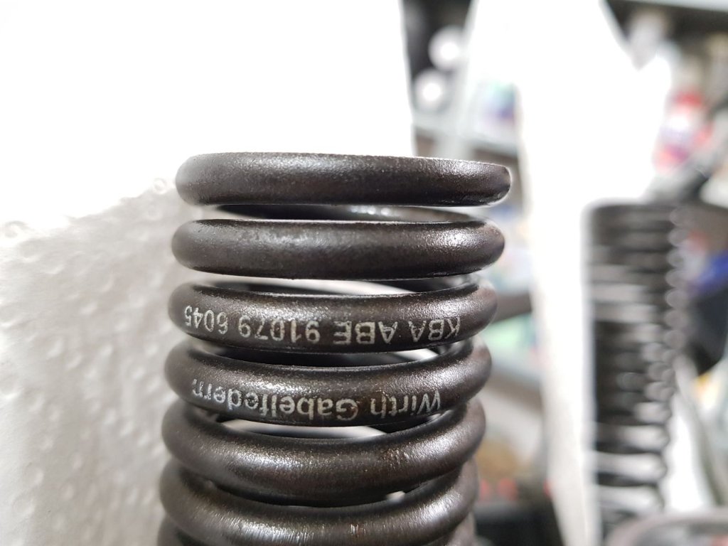

gabelfeder rausgezogen und was steht drauf: Wirth 6045
Länge 550mm, Draht 5,3mm, Durchmesser 36,5mm, ca. 48 Windungen.
Montiert mit der orginalen 40mm Vorspannhochgewichtsstahlwarumsoschwerhülse + Beilagscheibe.
Luftkammer 157 mm :shock:
Wirth empfiehlt 180 mm, nicht in Stein gemeisselt, aber was der Hessler hier: (kann keinen Link als Newbie setzen, wann hört das auf????? :evil: ) empfiehlt gehts da eher um 5 mm auf / ab.
Wundert mich also nicht, dass die so eine hohe Progression hatte.

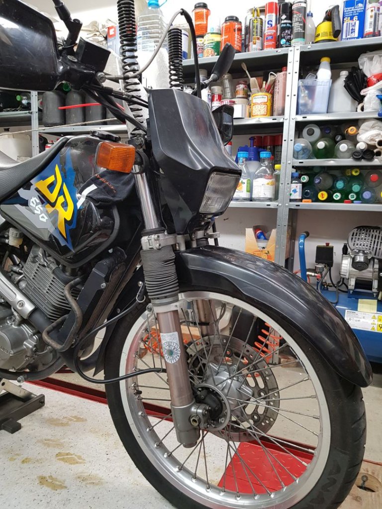

Lustig, wie die Tachowelle ächzt und die Bremsleitung Höhenangst kriegt:
UUnd: zwischen Kotflügel Höhe Gabelbrücke und Vorderreifen passen grad mal 20mm.
Reifenhöhe 70mm Michelin Anakee 3.
Also Gabel mit diesem Reifen niemals mehr als 19mm durchstecken 8)
UUnd: die (unnötige?) Kotflügelverlängerung schleift am Reifen.
UUnd: Federweg ist bei dieser SP46 A '97 exakt 243 mm :!:

3. Luftkammer korrekt einstellen! Die Luftkammer ist der Bereich Luft der sich von Oberkante Öllevel bis Oberkante Gabelrohr in zusammengeschobenen Zustand ohne! Feder ergibt. Die Luftkammer ist direkt für das Ansprechverhalten, die Progression der Gabel (also auch Federverhalten) zuständig. Die Luftkammer ist - im Gegensatz zu Füllmenge pro Gabelholm - die viel genauere Einstellmöglichkeit. Die Veränderung der Luftkammer um nur 10mm ergibt eine völlig andere Progressionskurve!! Oder anders gesagt: Ein Fehler von z.B. 20ml/2ccm beim Befüllen der Gabel führt zu einem ggf. ungewollten Fahrverhalten!
Fazit:
Für die richtige Einstellung der Gabel ist das Gesamtpaket entscheidend:
Feder, Vorspannung, Gabelölviskosität und Menge ergeben die gewünschte Einstellung!
Beispiel 1 - SUMO DR: harte Feder, steile Progression (kleine Luftkammer), wenig Vorspannung
Beispiel 2 - Enduro DR: Feder mit geringerer Anfangshärte, flache Progression (große Luftkammer), mittlere Vorspannung
Natürlich käme jetzt noch die Wichtung über das Fahrergewicht hinzu.
Nun biete ich ja z.b. auch Gabelfedern nach Fahrergewicht an.
Macht das Sinn bei progressiven Federn? Ich sage JA.
Natürlich braucht man bei progressiven Federn keine Abstufung von 0,1N/mm - wie das z.B. bei linearen Motocrossfedern zelebriert wird.
Man kommt mit einem Package von 3-4 Federsätzen klar - und kombiniert diese... genau mit der richtigen Lufkammer!
Nein es gibt kaum eine Berechnungsmöglichkeit für die Kombinationen. Dazu braucht man neben eine wenig Fachkenntnis einfach ErFAHRung :-)
Zum Schluß noch einige Federdaten:
Bitte Aufpassen! Eine Feder für die eine 43mm Gabel muss nicht in eine andere 43mm Gabel passen: Die Standrohre haben verschiedene Materialstärken!!
Bereits bei 1mm größeren Außendurchmesser kann die Feder in der Gabel festklemmen - Unfallgefahr!
Ein paar (standard!!) Daten
DR 350 SHC USD 4,82 36 545 48 3,94
DR 350 '94- 4,7 36,7 553 50 3,2
DR 650 SE '96- 5,25 36,5 555 48 5,5
DR 350, S -'93 5,25 36,8 608 55 4,6
DR 650 -'95 ALLE 5 33,3 665 52 5,6
DR 650 (SP41B) 5 34 667 52 5,2
und:
stefanrb hat geschrieben: 19 Jan 2014 10:48 noch ein zusatz. ggf interessierts ja auch mehr...
noch etwas
eine gute gabel wird NICHT dadurch gekennzeichnet, dass sie nicht einfedert
die federrate strafferer gabelfedern beträgt 4.8 N/mm
das ist eine rate die zb auch bei rallyebikes verwendet wird- heisst ca 200kg gesamtmasse und richtig speed
wenn du eine härtere rate nimmst kann die gabel nicht mehr auf kleine unebenheiten reagieren
die serien rate beträgt übrigen 4.1n/mm
zu tiefes eintauchen kann man über die luftkammer korrigieren - siehe oben
die progression wird dadurch erhöht
höhere progression nimmt immer federweg
wenn man also (auch) offroad fährt sollte man mit eintauchen auf der straße leben können.
wir haben keine elektronischen fahrwerke
heisst deine gabel reagiert immer gleich
woher soll die denn wissen dass du jetzt gerade mal nicht im gelände bist...
suche also den kompromiss der dich immer am besten fahren lässt
wenig luftkammer - hohe progression -weniger einfedern
mehr luftkammer - weniger progression - mehr federweg
wer optimieren will: luftkammer in 0.5cm stufen ändern
dazu von oben mit einer spritze einfach das volumen abziehen oder nachfüllen

deFlachser hat geschrieben: 25 Sep 2020 16:18
Suzuki DR 650 SE SP46 Baujahr 1997
