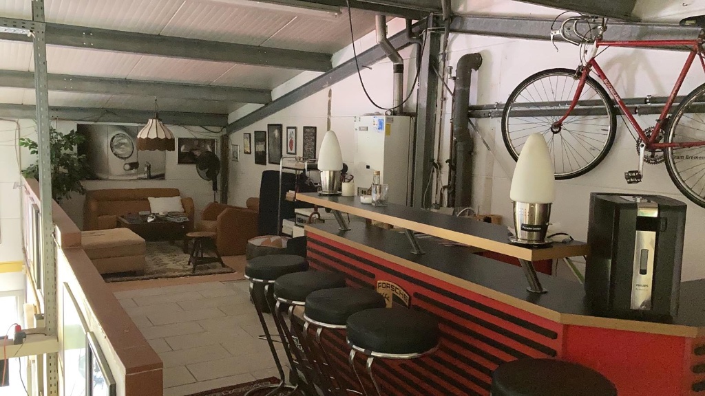

Wird gemacht. Ich wollte ja eh jede Schraube an dem Moped mal in der Hand gehalten haben. Aber bisher hatte ich kaum Zeit dafür.
Ich hab mir da nämlich Anfang des Jahres was gekauft.
Ich hab keine Frau, keine Kinder und nächstes Jahr 30ten Geburtstag ... irgendwas sinnvolles musste ich ja so langsam mal machen.
Beiträge: 6076
Re: Team DDR ... Doppel DR! Moin aus Bremen
#45
Top, ist das ein ehemaliges FW-Gerätehaus?
Könnte man zumindest meinen. Wohnen mal etwas anders :wink:.
