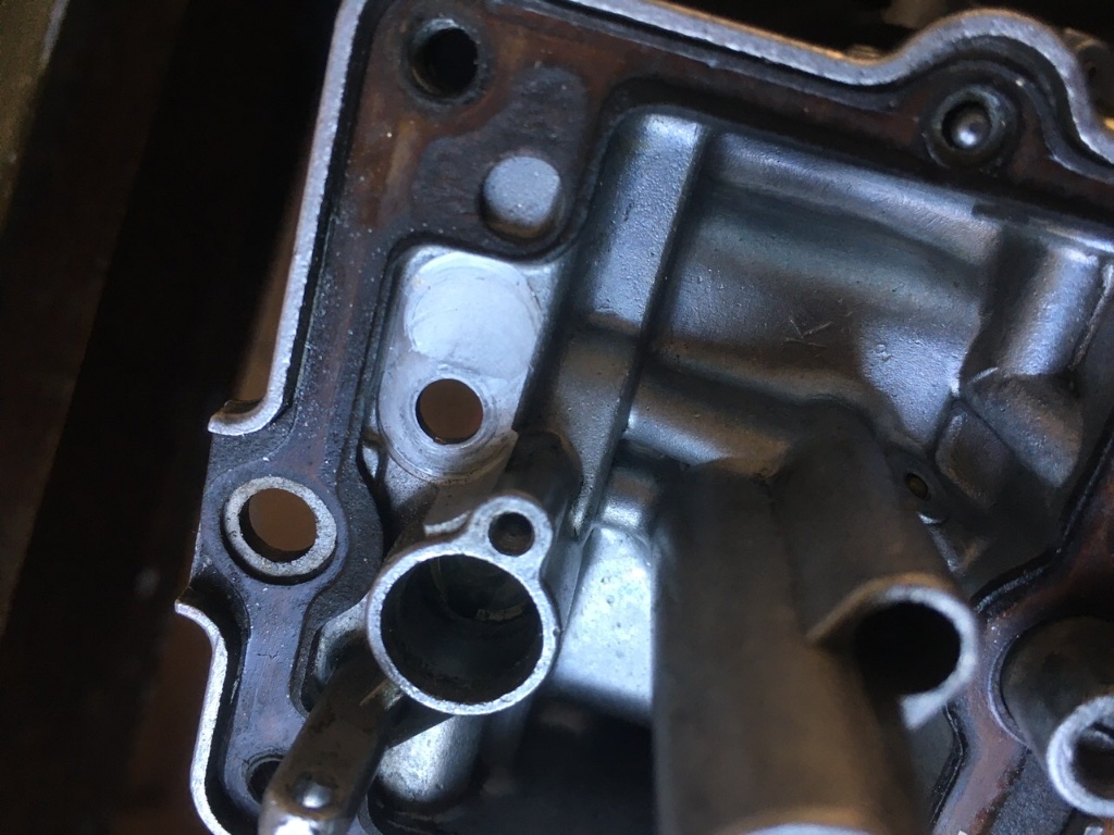

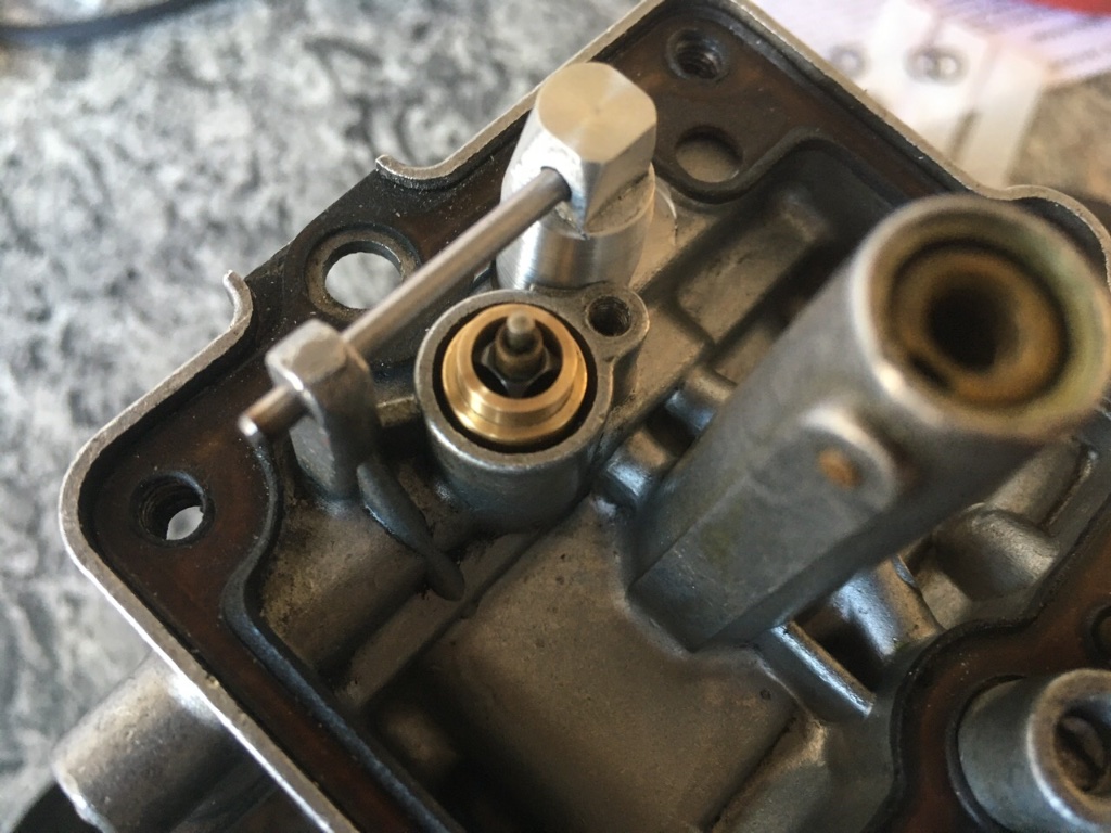

hallo gemeinde. long time ists her. die dr läuft und läuft, der zylinderkopf sifft zwar noch etwas unterm häubchen her, aber zum fahren kam ich eh wenig. ich hatte hier einen defekt an einem vergaser, der bei der teilesammlung dabei war... leider gebrochener arm an der aufhängung für die schwimmerachse.
ich habe mir viiiiele gedanken gemacht, schweißen & kleben waren mir nicht lieb, daher habe ich ein dreh/frästeil aus hochfestem alu eingebaut, dazu die auflage plangefräst und eine bohrung nach außen gesetzt. das teil hat einen nbr o-ring zum abdichten, sicher ist sicher.
bilder möchte ich euch nicht vorenthalten.
