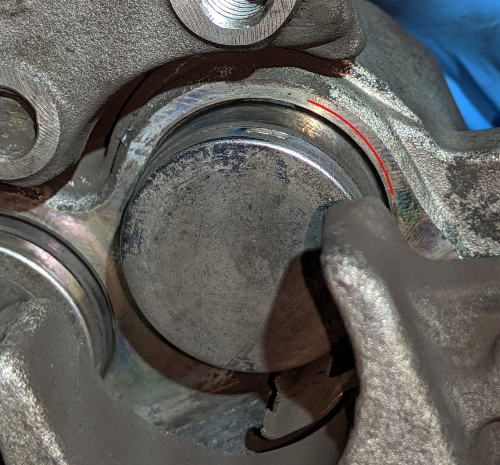

Wieder nichts geworden mit dem Anbau der Stahlflex. :(
Heute die alten Bremsklötze entnommen, den Bremssattel abgebaut und sehe, dass sich an einem Kolben ein Teil der Staubdichtung nach aussen gedrückt hat.
Also kommt nun auch noch ein Reparatursatz hinzu...

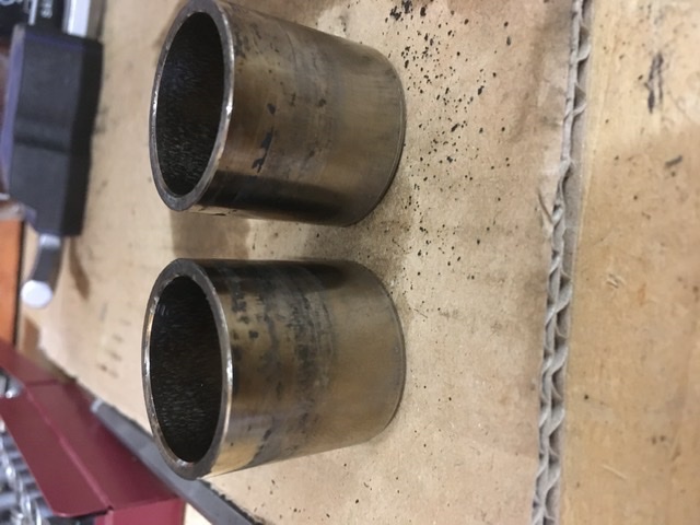

Schau dir die Kölbchen an bevor du etwas bestellst :mrgreen:
Wenn sie so oder auch nur so ähnlich aussehen bestell dir den kompletten Satz

Meine sehen jedoch anders aus, schwarz mit Kappe.
Auf dem Foto sieht man auch im rot markierten Bereich den fehlenden Teil der Dichtung.
Beim Reinigen ist der heraus hängende "Faden" gerissen, daher nicht mehr auf dem Foto zu sehen.
Wahrscheinlich ist es nur der oberste Rand der Dichtung, den es heraus gedrückt hat, aber trotzdem, ersetzen macht auf jeden Fall Sinn, denke ich.

Ja die Kolben der SE sehen anders aus, wollte nur zeigen wie die Kolben nicht aussehen sollen auf der Oberfläche :mrgreen:
