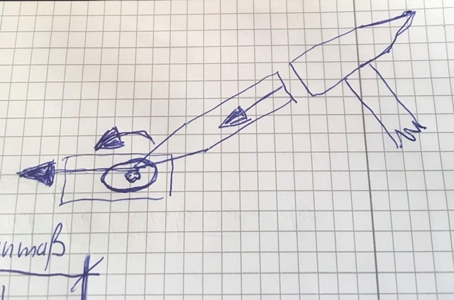

Also die Kerbe sieht doch schon ganz gut aus in dem Schraubenkopf. Jetzt nicht aufgeben, evtl. ist der Meißel zu breit und die Kräfte beim schlagen gehen nicht nur in die eine Richtung. Der Motor muss fest positioniert sein, dass die Schlagkraft auch auf die Schraube wirkt. Kannst Du den Meißel etwas schmaler schleifen, am Schleifbock vielleicht oder Flex. :-)
Vielleicht auch den Meißel etwas flacher ansetzen damit die Kraft richtig wirken kann und ordentliche beherzte Schläge. Den Schraubenzieher lass weg.
Würde es unbedingt weiter versuchen um das Aufbohren zu vermeiden, denn dann geht es erst richtig sch... los!

Das ist der klassische Schlagschrauber, ohne den man an japanischen Motoren garnicht erst anfangen sollte rumzuschrauben. ;-)
Damit der auch wirklich gescheit funktioniert, sollte der Hammer mindestens 1-1,5kg auf die Waage bringen. Und das zu behämmernde teil muss einen Schlag dieser Stärke auch aushalten.
Und natürlich sollte auch noch ein einigermaßen intakter Schraubenschlitz vorhanden sein, was bei Deinen zwei Schrauben nicht mehr gegeben ist.
Du hast aber schon genügend Tipps gekriegt, um die zwei Dinger aufzukriegen, ich persönlich würde einen kleinen Meißel/Durchschlag als Erstes versuchen. Klappt das nicht, reicht es vermutlich die Köpfe abzubohren, das Restgewinde kannst Du dann in den meisten Fällen mit den Fingern rausdrehen, ausser die Schrauben waren eingeklebt.

Also mein Senf zu der Art von Schlagschraubern !
Die leiten zu viel Kraft in die falsche Richtung.
Das Teil ist gut für Schrauben an verrosteten Hoftoren
Die beiden Schrauben solltest du mit der Methode schon geöffnet haben
