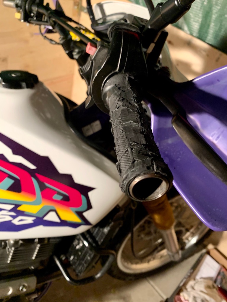

Moin, um kein neuen Thread zu eröffnen, erwecke ich diesen hier mal wieder zum Leben :mrgreen:
Ich möchte ebenfalls die Griffe wechseln. Der linke ging absolut easy ab. Da war nicht mal schneiden nötig.
Was den Gasgriff betrifft, bin ich kurz davor eine Kettensäge zu verwenden :evil:
Kann mir bitte jemand sagen, ob es schon "zu spät" ist und ich mir direkt eine neue Gasgriff Hülse kaufen muss?
Oder muss ich da einfach weiter absäbeln? Erkenne ehrlich gesagt nicht mehr was davon nun Griff und was Hülse ist :?
Bin definitiv schon mehrfach auf harten Untergrund gestoßen mit dem Teppichmesser...
Danke schon mal!

Geh mit einem Schraubendreher zwischen Griff und Hülse und Sprüh WD40 oder Seife oder so rein. Ist weniger kompliziert...

Hatte das gleiche. WD 40, Seife, Spülmitel - kein Erfolg.
Hatte das dann auch mit Teppichmesser und später sogar mit einer Raspel runtergekriegt. War aber eine Heidenarbeit.
Vor allem weil der neue Gummi fast nicht draufging.
Bei der Maschine für meine Frau habe ich dann gleich eine neue Hülse gekauft. Kostet ca. 15 EUR und man spart sich das ganze Gepfriemel und den Ärger.

Ich hatte vor einige Wochen dasselbe an meiner 44er durch. Zwischen Fluchen, neue Hülse kaufen den ganzen Kack sprengen und weinend zusammenbrechen war alles im Gedankenspiel.
Am Ende half, wie sooft, der Dremel und Geduld. Dann ging es relativ zügig und einfach.
Die groben Stücke mit dem Messer runtergesäbelt und danach vorsichtig mit dem Dremel die Oberfläche geglättet, dann mit Chemie gereinigt (glaube Aceton genommen zu haben). Dann den neuen Heizgriff drauf geklebt.
Ich hoffe das hilft. Ich habe vielleicht noch irgendwo Bilder und kann im Bedarfsfall nachsehen.
