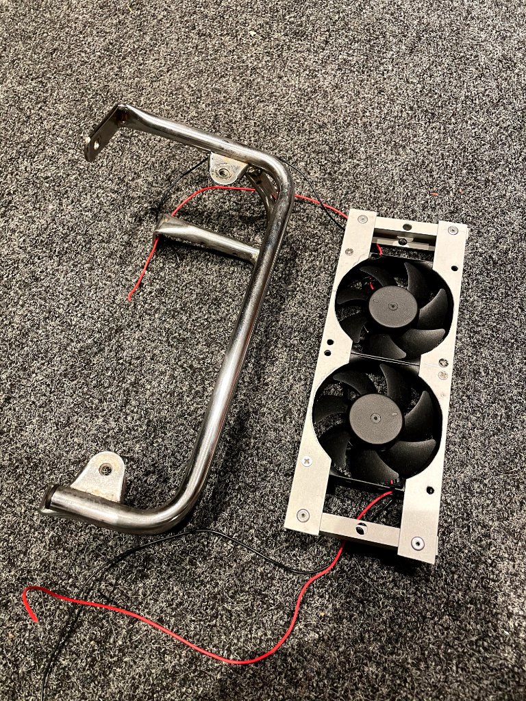

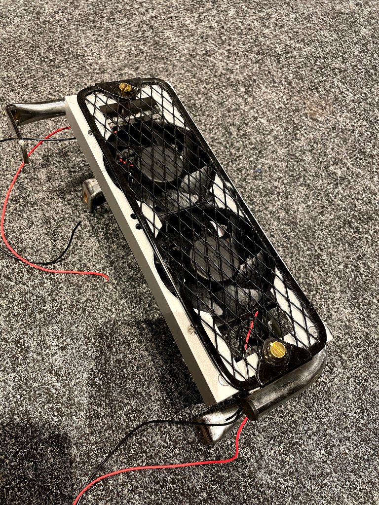

Ich habe jetzt mal das Projekt Lüfter für den Ölkühler in Angriff genommen.
Gedacht ist das für den Hochsommer, wenn man in der Stadt im Stau steht,
und kein vorrankommen mehr möglich ist.
Der Motor keinerlei Fahrtwind mehr bekommt.
Geschaltet werden die Lüfter manuel mit einen Schalter.
Um die Öltemperatur im Blick zu haben, ist ein Öltermometer verbaut.
Als Lüfter kommen zwei SUNON GF80251B1 zum Einsatz.
Die sind nach IP68 Wasserdicht.

Das sieht echt gut aus.
Mir stellt sich aber die Frage, ob man dadurch überhaupt nennenswerten Einfluss auf die Öltemperatur nimmt.
Ich meine da schonmal irgendwas hier auf dem Forum drüber gelesen zu haben.
Ich kenn jetzt leider nur den Lüfter einer Wassergekühlten KLR 650, aber der ist schon ein großes Stück größer und dreht auch wie sau.
Mit den technischen Daten auf "Reichelt" kann nicht so viel anfangen, bringen die 2 kleinen Lüfter entsprechend viel Durchsatz?

Ja das wird sich dann zeigen.Gelöschter User hat geschrieben: 26 Jan 2021 19:58 Das sieht echt gut aus.
Off Topic:
Wäre natürlich auch lustig das mit einem Microcontroller zu kombinieren und dann je nach Temperatur den Lüfter zu schalten.
Wird über einen simplen Schalter bestimmt einfacher, aber damit könnte man auch noch die Temperatur an mehrere 7-Segment-Anzeigen ausgeben und z.B. noch die Uhrzeit oder die Batteriespannung anzeigen lassen. Für den Vdo-Temperaturgeber vom Hessler gibt es auch eine entsprechende Widerstandskennlinie, die man einbinden könnte.
Gruß Jannis![]()
Nur, schlimmer kanns ja nicht werden. Is ein Versuch wert.
Im Hochsommer und dann bei langsammer Fahrt oder stillstand,
geht die Öldruck Lampe bei mir garnicht mehr aus.
Die hört dann vieleicht bei 3000 Umdrehungen erst mit dem Flackern auf.
Der Öldruckschalter ist einer von Hessler. Glaube der schaltet bei 0,2 Bar.
Das Öl verliert 120-130 Grad und darüber immer mehr an Viscosität.
Der Öldruck sinkt bedenklich ab.
Die Sommer werden immer heißer und der Verkehr in der Stadt immer schlimmer.
Ich habe die Stärksten Lüfter die in der größe zu bekommen waren ausgewält.
Einer hat einen Luftdurchsatz von 101.9m3/h.
https://www.tme.eu/de/details/gf80251b1 ... -000u-ae9/

Ich habe das so konstruiert das die Lüfter direkt auf dem Kühler aufliegen._BJ_ hat geschrieben: 27 Jan 2021 11:05 Gute Idee mit den Lüftern, ich habe mir auch einen an meine DR gebaut.
Hier mal meine Erfahrungen:
- Lüfter auf den Kühler war mein erster Ansatz, habe ihn aber wieder verworfen weil zu viel Luft an der Seite, also zwischen Lüfter und Kühler, durch geht anstatt durch die Kühlrippen.
Außerdem hat es den Nachteil, dass wenn der Lüfter aus ist, weniger Luft durch den Kühler geht, z.B. bei normaler Fahrt und man so möglicherweise mit höherer Temperatur fährt als
ohne Lüfter. Man müsste das mit einer Luftführung abdichten.
Das war mir bewust das sonst zu viel Luft dran vorbei ginge.
Weniger Luft durch den Kühler hat auch den Vorteil das der Motor bei Kurzstrecke
schneller warm wird.
Da gehört eigentlich auch Serienmäßig ein Termostatventil rein, was den
Kühler erst bei Temperatur freigibt. So wie es beim Wasserkühler auch ist (PKW).
