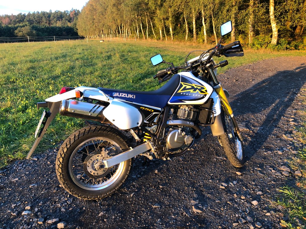

Ich hab mir im Herbst eine SP46b von 99' angeschafft und jetzt hats mich auf Empfehlung in euer Forum verschlagen. Ich hab mir nun ein LeoVince X3 angeschafft. Kann mir jemand weiterhelfen was ich am Vergaser ändern sollte (zB Hauptdüse) ? Luftfilter + -kasten und Vergaser sind original.
Vielen Dank schonmal !

Meine Dr ist bisher original und läuft auch einwandfrei. Ich hab nur aus verschiedenen Ecken gehört, dass ich eventuell die Abstimmung ändern müsste mit dem neuen Leo. Um Leistungszuwachs gehts mir erstmal nicht.
Herzliche Grüße Arthur
Bj. 99' (beim nächsten Ölwechsel guck ich mal nach der besagten Engine G.) und sie hat schonmal einen gescheiten Renthal Lenker bekommen... Sonst soll sie original bleiben :D

schickes 99er Modell, habe ja auch so eine... :P
Pass ja auf das gute Stück nicht mit vollem Tank länger unter eine Plane zu stellen, bei mir hat sich doch tatsächlich einer der Tankaufkleber angefangen abzulösen. Dachte die wären mit Klarlack gesichert. :cry:
Hast also nicht zufällig Lust deinen gegen meinen Tank zu tauschen? :lol:
Nee, im Ernst, ich finde dein Moped klasse, aber BITTE, mach diese elendig Verlängerung unterm Nummernschild ab...
Da schaut die schon wesentlich sportlicher aus. :wink:
Ach ja, willkommen im Forum! :D

Danke für den Hinweis ! Dann werd ich mal wieder meine Plane wegmachen :D. Keine Angst die Verlängerung ist mittlerweile weg 8)
Gruß Arthur
