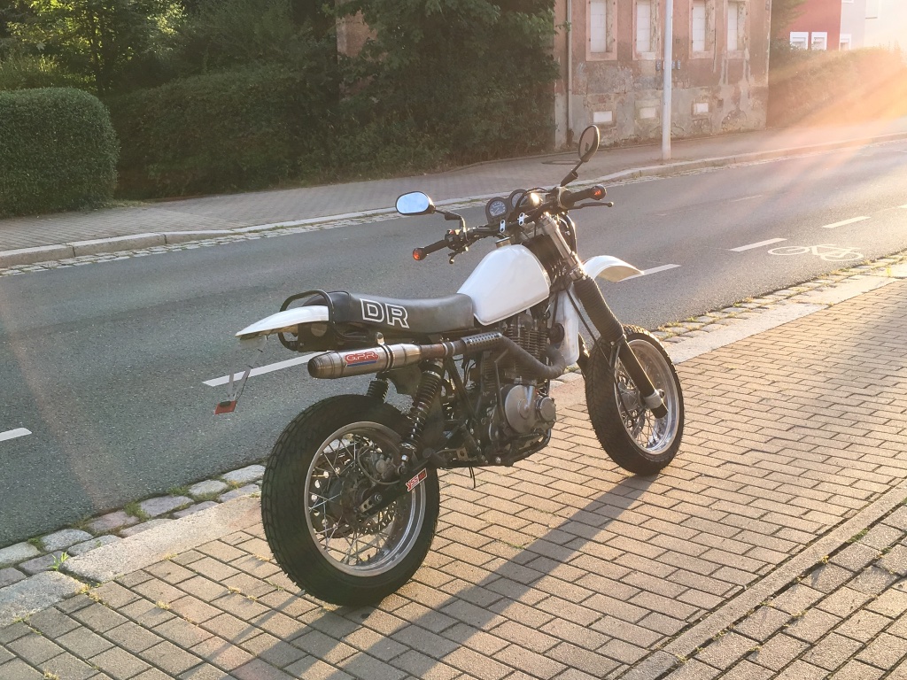

Ok, dann fang ich mal an.
DR500 Rahmen mit DR650 Motor, Rest aufs nötigste reduziert. KTM Felgen (inkl. Naben, Antwort auf die Frage im anderen Thread), minimale Elektrik, minimaler Heckrahmen, etc...
Gewicht vorn und hinten jeweils unter 65Kg ohne Sprit.
PS: Lass die Rückdämpfer drin. Dein Motor wird’s dir danken!

Hallo DR 500,
dein Moped sieht echt KLASSE aus :mrgreen:
Ist der ganze Umbau auch eingetragen und wenn ja,zu welchen TÜV fährst du immer ?
Grüsse Damian
Beiträge: 3493
Re: Was wiegt euere DR ?
danke dir, das hört man gern!
Ja, da ist alles eingetragen. Bei Bj. 82 wars auch möglich den Flachschiebevergaser und den K&N Luftfilter abnehmen zu lassen. Ich hab das bei der DEKRA abnehmen lassen. Das wichtigste ist einen Prüfer zu finden, der sich das antut (in der Zeit macht er mindestens 5HUs und hat mehr verdient) und du musst das halt alles sauber dokumentieren und idealerweise im Vorfeld besprechen.

Hi DR500,
erstmal Danke für den Tip mit den Ruckdämpfern (fährst du denn ohne ?) und den Felgen, meinste den Dämpfer lassen wegen der Getriebeausgangswelle bzw. den Lagern ?
Hast du noch ne Lima drin ?
Und dein Moped sieht echt cool aus !! :D
Respekt zu den knappen 130 kg, das ist mal ne Ansage !
aus den von dir genannten Gründen hab ich KTM Felgen mit Rückdämpfern (gibts auch ohne). Die sind aber trotzdem deutlich (!) leichter als die der DR. Keine Ahnung was sich Suzuki bei den Naben gedacht hat.
LiMa ist noch drin. 12V mit genug Power war einer der Gründe, weswegen ich den Motor umgebaut hab.
Die SP44B wiegt mit leerem Tank aber ab Werk auch schon unter 160kg, ich glaub um die 155kg (wenn überhaupt).
