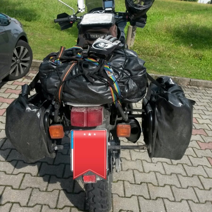

Ich packe in die fest verzurrten Seitentaschen nochmal Taschen zum schnellen rausnehmen, vielleicht ist das ja eine Option.

Theoretisch schon (ich habe ja Laptoptasche und so). Aber ich habe keine Garage und da will man schlecht die Taschen dauerhaft dran lassenStefan 4444 hat geschrieben: 07 Mär 2021 23:49 Ich packe in die fest verzurrten Seitentaschen nochmal Taschen zum schnellen rausnehmen, vielleicht ist das ja eine Option.

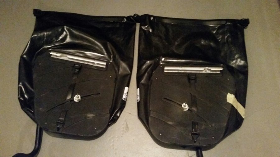

Wenn es preiswert sein soll. Ich habe mir Fahrradtaschen umgebaut . Hier an meiner Tenere XTZ 750.
Sind von der Marke VAUDE , ca. 25 liter und Wasserdicht. Es sollte aber ein Träger für den Anbau der Taschen vorhanden sein.

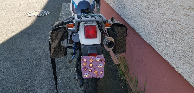

Ich habs auch günstig und wasserdicht. Könnte allerdings für das Notebook knapp werden. NVA-Kampftasche, 6,95 das Stück

Die Kofferträger hatte ich von meiner GSX noch über. Immer gut, wenn man nix wegschmeißt. Hier habe ich einen Halter abgesägt, war im Weg und dann mit Flacheisen den Rest gebaut. Alles geschraubt. Hier passen auch meine alten Krauser Koffer aus den 8zigern.
Für Taschen brauchst Du ja keine spezielle Aufnahme sondern nur Abstandhalter. Das sollte sich aus Flachstahl einfach zimmern lassen.

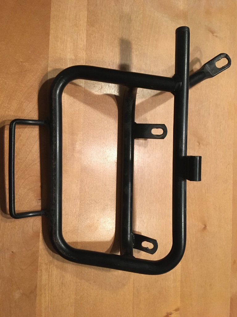

für eine Seite habe ich einen original Suzuki Halter für Seitentaschen.
Aber nur eine Seite....
Liegt nur herum. 25€ plus Porto.
Dann haste einen... Den 2ten kannst dann nachbauen....

- andreasullrich
- Beiträge: 694
- Wohnort: Schlüsselfeld
Re: Abnehmbare Seiten- / Satteltaschen zum Pendeln (SP44B)
Die rechte Seite habe ich....Simon hat geschrieben: 08 Mär 2021 18:37Ist das der, den ich schon auf Ebay gesehen habe?andreasullrich hat geschrieben: 08 Mär 2021 18:36 für eine Seite habe ich einen original Suzuki Halter für Seitentaschen.
Aber nur eine Seite....![]()
Dann haste einen... Den 2ten kannst dann nachbauen....![]()
Welche Seite hast du? Links oder rechts?
Also die Auspuffseite der SP44...
