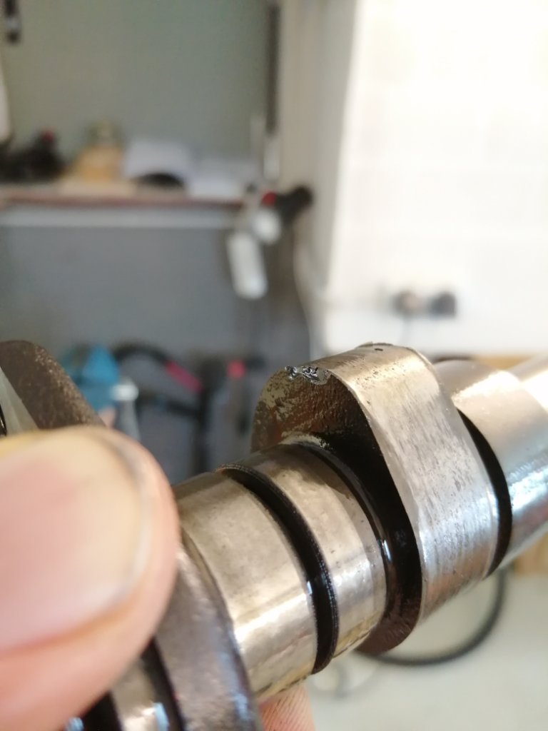

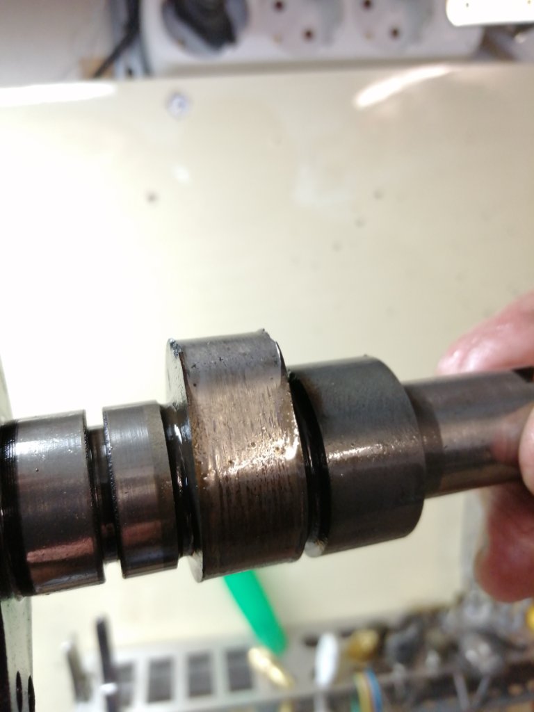

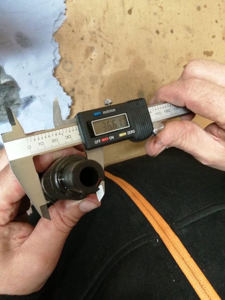

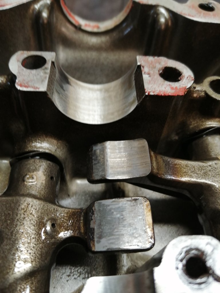

Sooo... Den Motor haben wir heute zerlegt, zumindest den Kopf.
Vermutlich liegt die Ursache bei Nockenwelle / Kipphebeln, wie schon von einigen vermutet..
Sowohl Nockenwelle und Kipphebel (zumindest der, der auslassseite) sehen übel aus.. (anbei Bilder mit den maßen. Auslass 36,20 mm Einlass maß 36,61)
Also..Dichtsatz, Nockenwelle und Kipphebel besorgen, alles gescheit zusammensetzen, Ventile richtig einstellen und hofen, dass es damit getan ist.
Falls hier jemand zufällig nen Satz Kipphebel und oder eine Nockenwelle zum Verkauf hat kann sich gerne bei mir melden

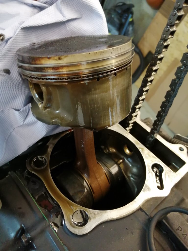

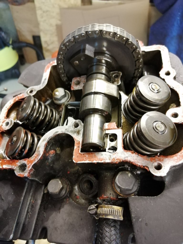

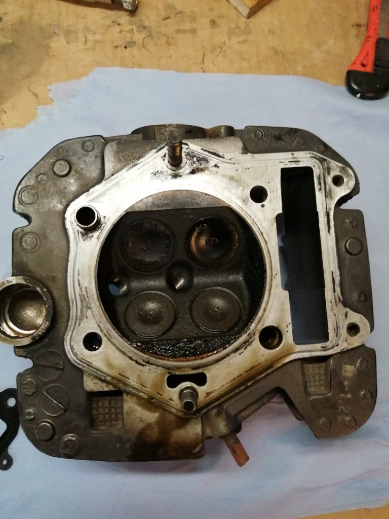

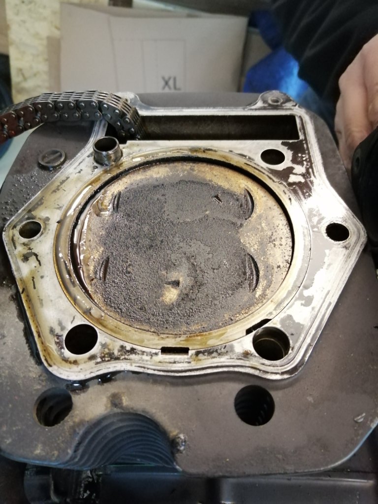

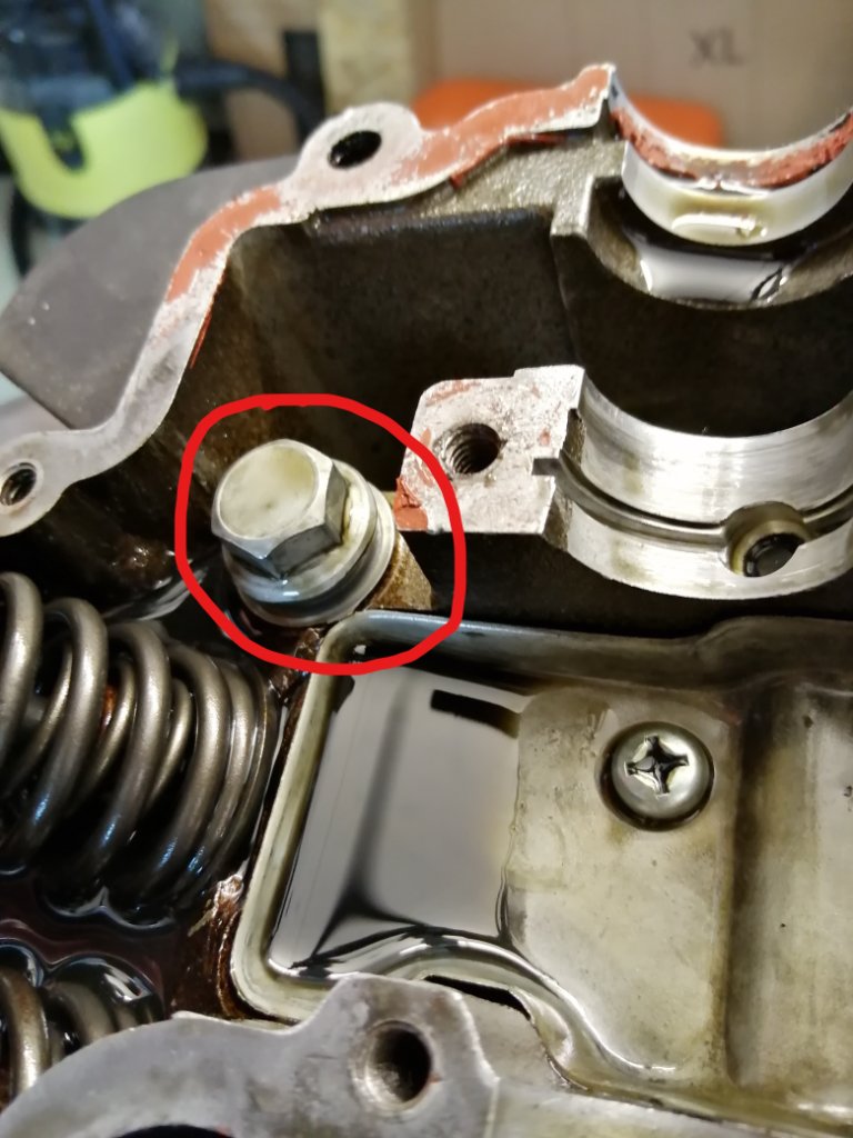

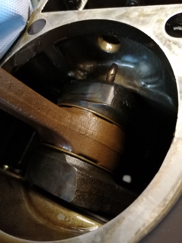

Hier noch ein paar andere Bilder des restlichen Motors, wens interessiert
Die Bilder sind übrigens vorm reinigen und Dichtung abknibbeln entstanden
Re: Dr650 SP41 Motor klackert
Jetzt wo obenrum schon mal alles auseinander ist, wäre eine Investition in einen neuen Kolben bzw. Üermasskolben auch keine schlechte Entscheidung.
da braucht es keinen Messbügel um den Kolben zu messen, er hat es hinter sich
Kopf Brennraum Putzen, Ventile einschleifen, eventuell Sitze frässen, Schaftdichtungen auf jeden Fall neu
für Zylinder und Kopf ist der Scheuerlein eine gute Adresse
https://www.scheuerlein-motorentechnik. ... rmass-0-50
Ölpumpe zerlegen, die sieht wahrscheinlich so aus wie die Nockenwelle
der eigendliche Übeltäter ist jedoch der WeDi Kurbelwellenstump
immer wieder die gleiche Scheisse
Die Nocken und Kipphebel sind praktisch perfekt „Eingelaufen“ !Frankyfranklin hat geschrieben: 13 Mär 2021 19:55 Sooo... Den Motor haben wir heute zerlegt, zumindest den Kopf.
Falls hier jemand zufällig nen Satz Kipphebel und oder eine Nockenwelle zum Verkauf hat kann sich gerne bei mir melden![]()
Brutal, das Teil muss ja eigentlich übelste Geräusche und Vibrationen erzeugt haben.
Gutes Gelingen!
