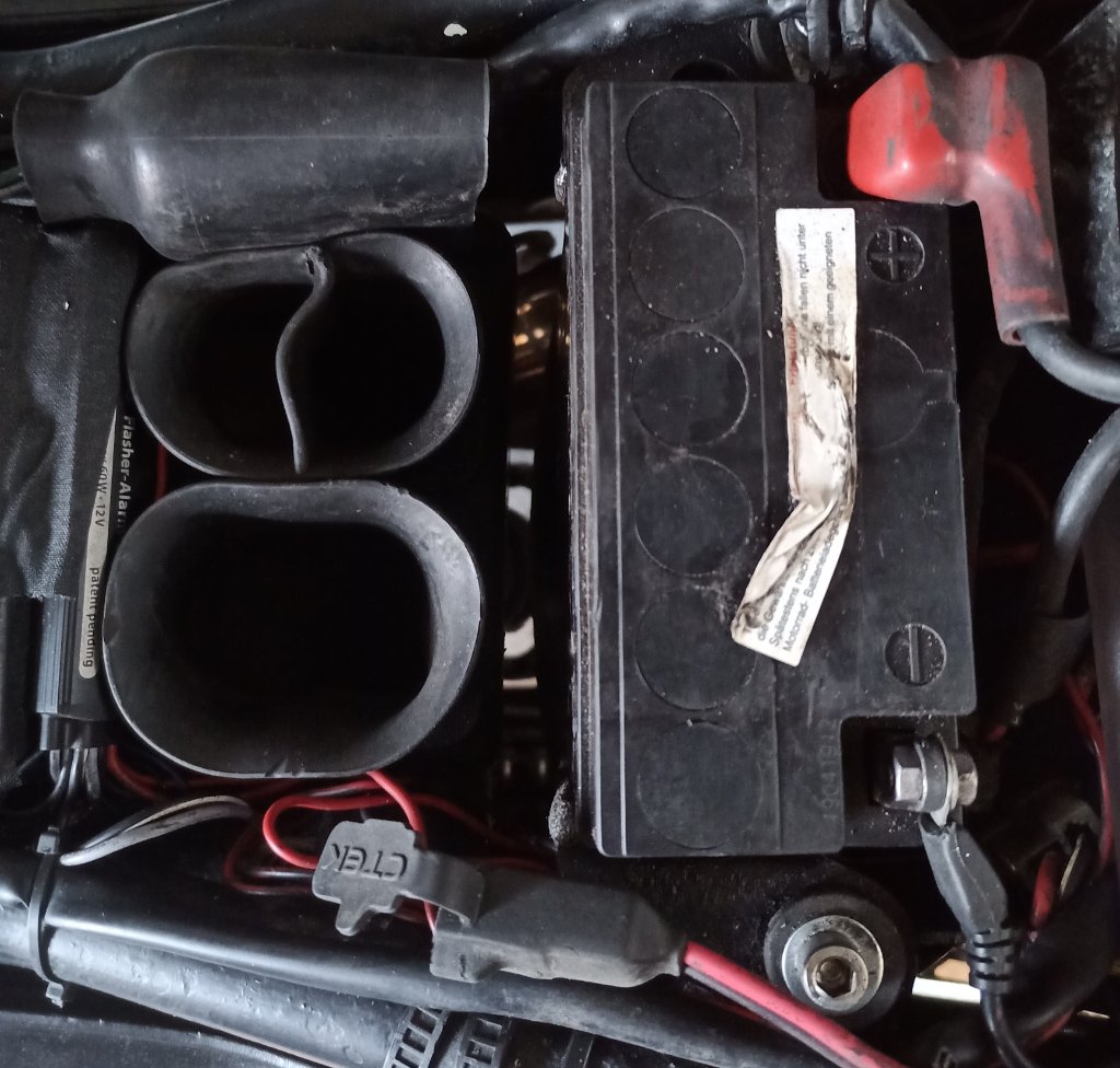

Moin Zusammen,
mir geht es jedesmal auf den Senkel, wenn ich an den Vergaser muß und der Luftfilterkasten nicht weit genug nach hinten kann. Jetzt wollte ich mir Gedanken machen, ob der Batteriekasten um 1-2 cm weiter nach hinten kann, damit man beim Vergaserein-/ausbau den Luftfilterkasten mehr nach hintenschieben könnte. Hat das jemand schon einmal gemacht, oder kann mir Tipps dazu geben?

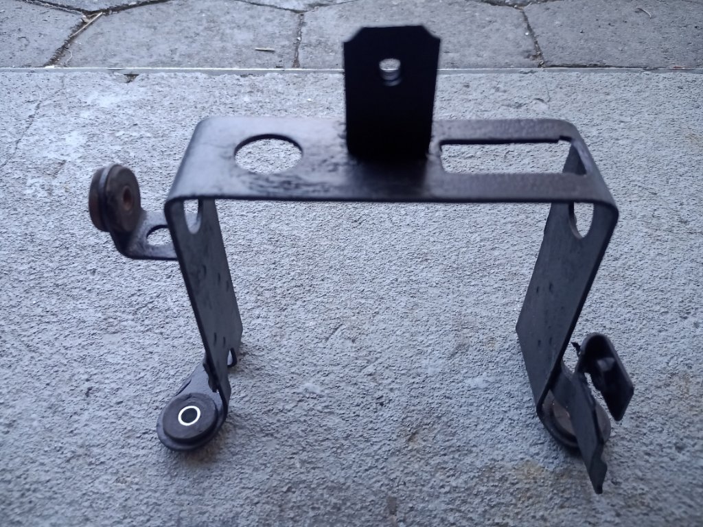

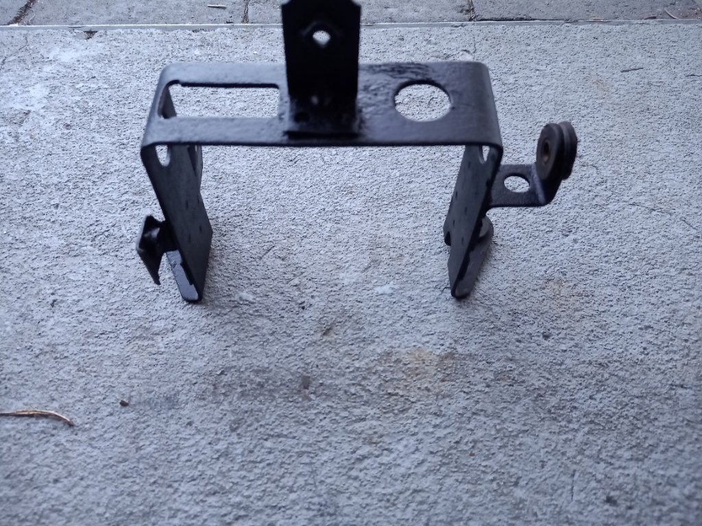

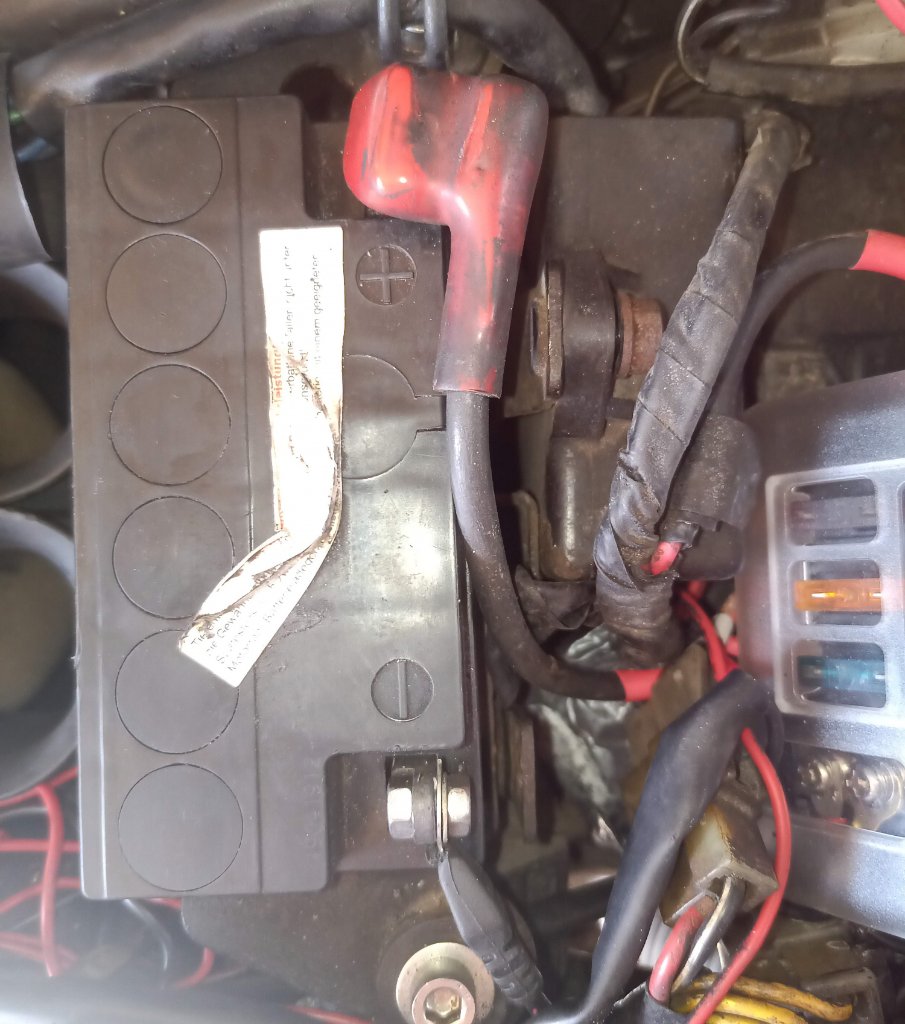

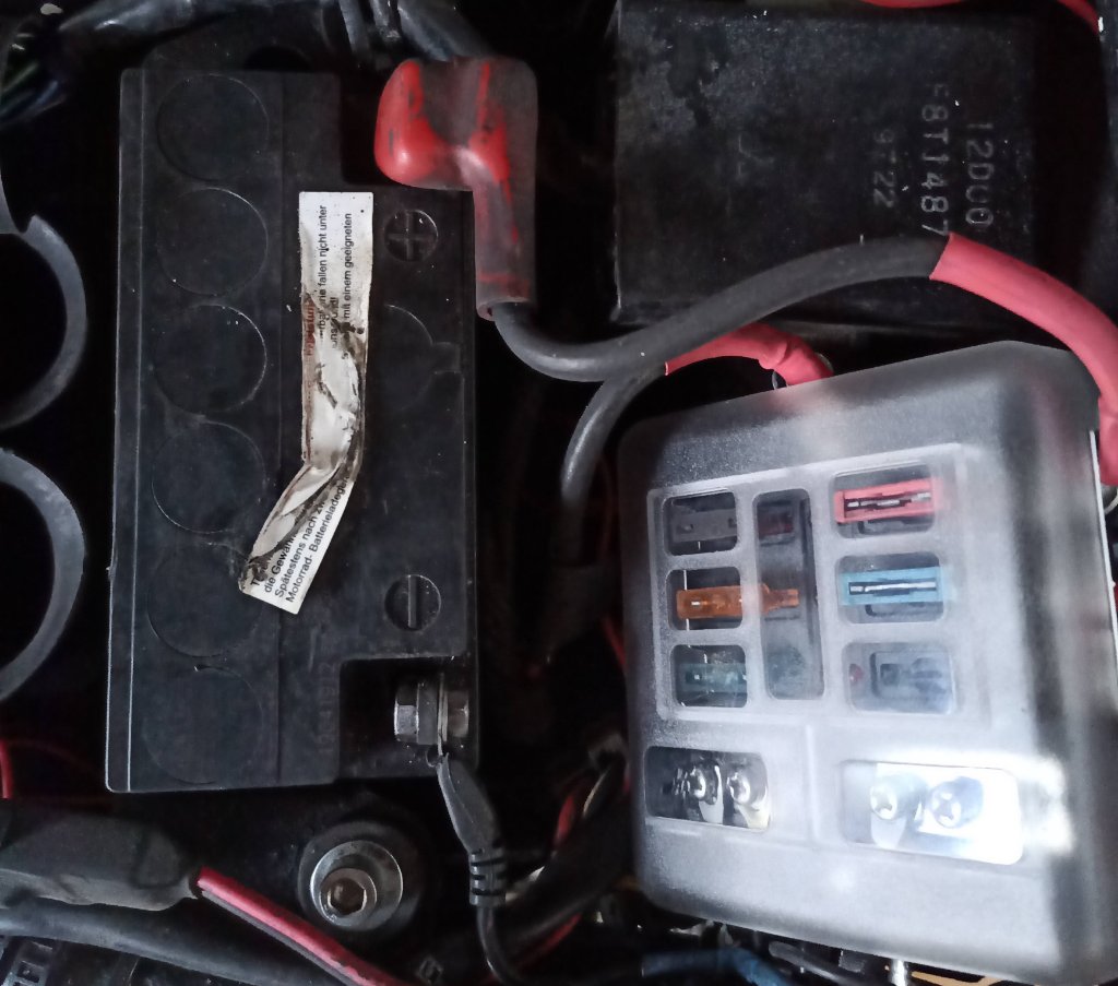

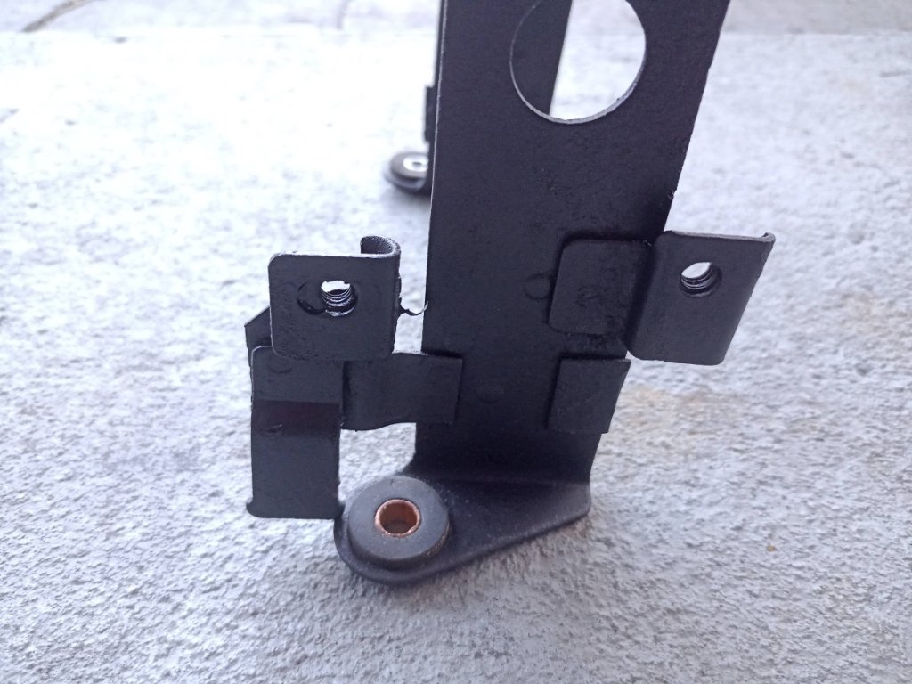

ich habe für mich die Lösung gefunden. es mussten nur die Streben am original Batteriekasen weichen. Somit die Halterung von der CDI und am Regler (Bei der SP 42 ist er direkt an der Batteriebox verschraubt) geändert werden.
Sorry, für dieses Kabelchaos, nach Griffheizung, Kellemannrelais und Anschlusskabel für den Batteriewächter war mir dieses Kabel an Kabelgelumpe zu unübersichtlich geworden und somit ein größerer Sicherungkasten aus dem Bootbedarf musste her.
Wie gesagt, die Batteriehalterung mußte modifiziert werden.
Damit der Regler wieder seine zweite Halterung bekommt, habe ich den entsprechenen Halter einmal umbiegen müssen.
Um Platz zu bekommen habe ich die CDI im Bereich des Werkzeugfachs mit einem Abstandsröhrchen auf dem Werkzeugfachboden waagerecht verschraubt.
Für den besseren Halt der Batterie im modifizierten Batteriehalter habe ich ihn mit Quetschband ausgeklebt. Jetzt kann die Batterie weiter nach hinten geschoben werden und ich habe ca. 1,5 cm mehr Platz um den Luftfilterkasten nach hinten schieben zu können.
Wie es sich beim nächsten Vergaserausbau bemerkbar macht, wird sich zeigen.
