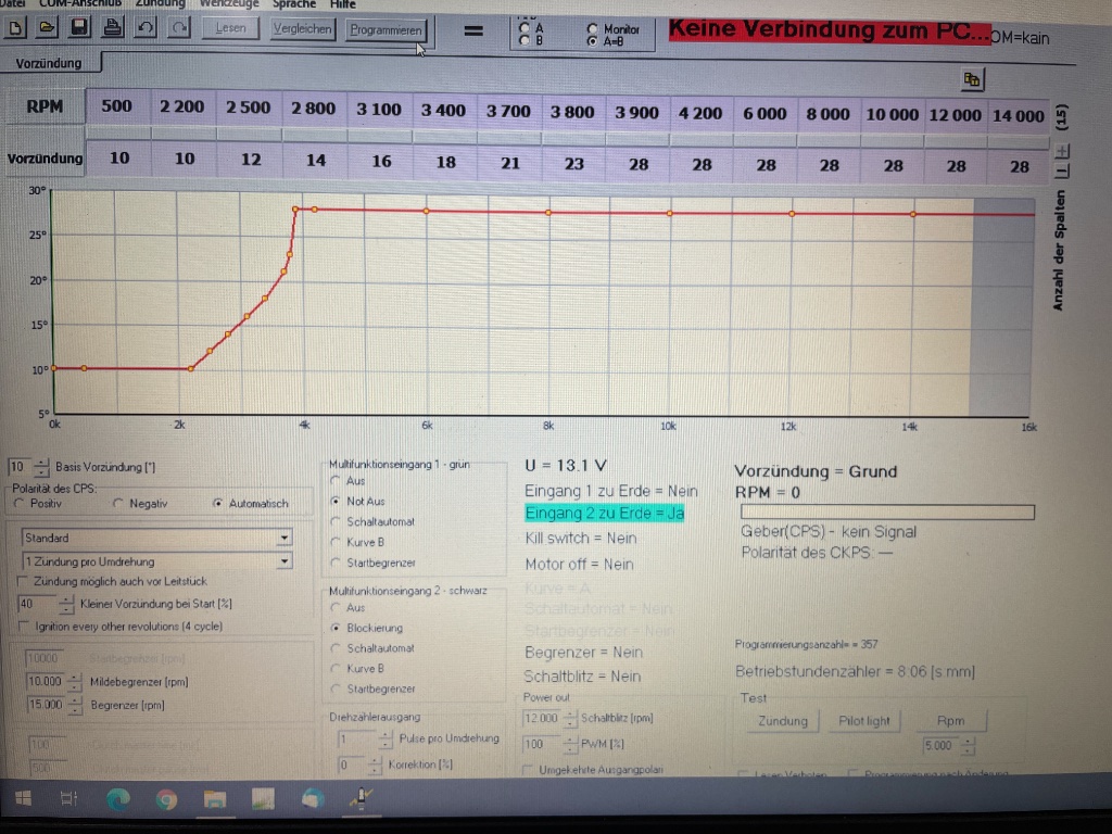

Bucheli sagt: unter 2200U/min 0* v.OT , über 4300U/min 28* v.OT nur was ist dazwischen, das steht nirgendwo...
Dieser Bereich dazwischen ist mein Problem, vielleicht gibt es hier ja noch jemanden mit Ignitech CDI oder jemanden der die Zündkurve genau kennt.
Stell mal auf 5-7° v.OT unter 2000/min, und schau dass sie bei 3000/min auf 28° steht.

Da die SR500 ein sehr oft beschraubtes Motorrad ist, hab ich mal als Vergleich die entsprechenden Zündkurven gegoogelt:
https://forum.motorang.com/viewtopic.ph ... =Zündkurve
10grad bis 2K und dann linear steigend bis 28grad bei 4,3 grad könnte schon klappen...
Edit: Hans war schneller. Ich hab mich nur an den bestehenden Kurven orientiert- Hans kennt sich besser aus!

hiha hat geschrieben: 29 Mär 2021 19:54
Moin Hans,
Hab gestern noch folgende Kurve getestet und bin eigentlich recht zufrieden damit gewesen,
bitte gerne Anregungen zur Kurve posten, zum Starten wird die Vorzündung auf 4* v.OT abgesenkt, dachte mir das damit eventuell das Anspringen erleichtert wird.
Kurve Ignitech
Kurve Ignitech
Da ich ja 2 Kurven auf der CDI programmieren kann werde ich eine zweite nach deinen Angaben machen.
Dann muss nur mal zum testen der Kill Schalter als Maping Schalter herhalten, so kann ich dann einen direkten Vergleich anstellen zwischen den beiden.
Ich werde die Tage berichten :D
Gruß Rico

Was du noch machen kannst ist zu testen, ob OT vom Pick-Up 100% mit dem OT vom Kolben übereinstimmt. In dem verlinkten Thread steht, dass bei der SR z.B. ein Unterschied von 2°vorliegt, weswegen dort im unteren Beriech auf 10° vor OT gegangen wird statt auf 8. Da man normalerweise bei der DR nichts einstellen kann, hab ich mich damit auch noch nie auseinander gesetzt (womit ich wohl nicht der einzige bin).
Beiträge: 1974
Re: DR 650 RSE Umbau fertig - ruckeln in unteren Drehzahlen
Zum Thema "leichtes Anspringen" haben meine Versuche irgendwann mal ergeben, dass die dicken Einzylinder ziemlich durch die Bank am Besten mit einer Vorzündung zwischen 7 und 10° anspringen. Bei 10° ist aber oft der Leerlauf schon etwas unruhig, und neigt etwas zum hochdrehen. Mit mehr als 10° kann sie schonmal dagegen treten. Und hat man weniger wie 7° springen sie immer schlechter an, bei 0° krieg ich die XT eigentlich nur noch mit Anschieben in Schwung.
Insgesamt find ich Deine Kurve schon ganz gut, man könnte evtl den Anstieg noch etwas in Richtung links verschieben, und den Buckel "andersrum" bucklig machen, aber das sind kosmetische Korrekturen.

So, es wurden heute über 60km beide Zündkurven, meine bereits programmierte und eine nach den Vorschlägen vom Hans, getestet.
Ergebnis: Das „ruckeln“ ist mit beiden nach wie vor vorhanden.
Mit der 1. Kurve ist es aber deutlich geringer, scheinbar sind ihr die 28* bei 3000U/min bzw. der steile Anstieg der Vorzündung von 2000 - 3000 Umdrehungen zu viel, das Ruckeln war doch sehr stark zu spüren.
Ich konnte noch folgendes beobachten, wenn ich von unten heraus nur mit „Halbgas“ beschleunigt habe hat sauber durchgezogen ohne spürbare Ruckelei, was bei Vollgas leider nicht der Fall war.
Scheinbar darf ich mich also doch noch mal dem Vergaser widmen, leider habe ich nur die Originale 140er und die 150er Hauptdüse von Herrn Hessler und nix dazwischen, werde aber trotzdem dann mal die 140er testen nur um einfach mal zu schauen wie das Ergebnis aussieht.
@Hans
Bei Gelegenheit werde ich auch noch mal eine Kurve mit „Bauch“ in Richtung links testen.
Ich werde testen und natürlich auch berichten, aber ich glaube vor dem Wochenende werde ich nicht dazu kommen.
Falls noch jemand Anregungen hat bitte gerne was schreiben :mrgreen: :mrgreen: :mrgreen:
