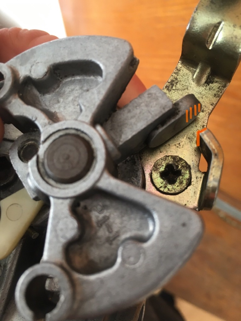

ich denke, dass der drehzahltest im leerlauf nicht sehr viel darüber aussagt, was der motor unter last macht. du könntest aber kupplungsseitig mal schauen, ob der vergaser voll aufmacht.. bei voll geöffnetem schieber sollten sich die im bild markierten flächen berühren.

dr32 hat geschrieben: 05 Apr 2021 17:07 ich denke, dass der drehzahltest im leerlauf nicht sehr viel darüber aussagt, was der motor unter last macht. du könntest aber kupplungsseitig mal schauen, ob der vergaser voll aufmacht.. bei voll geöffnetem schieber sollten sich die im bild markierten flächen berühren.
Vergaser macht voll auf.
