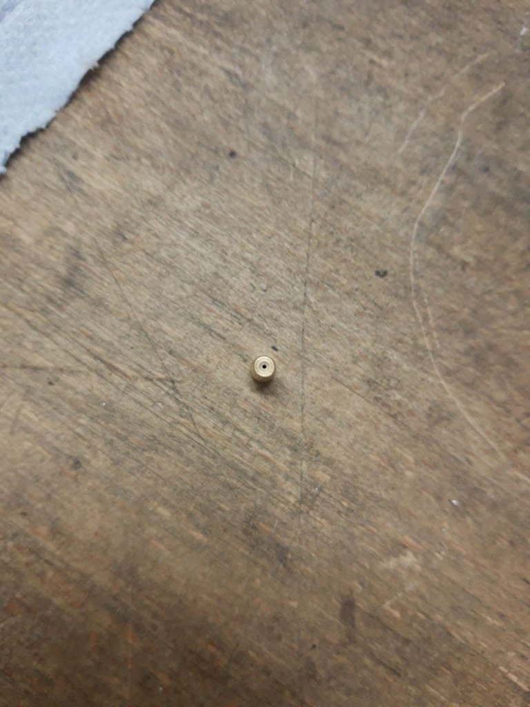

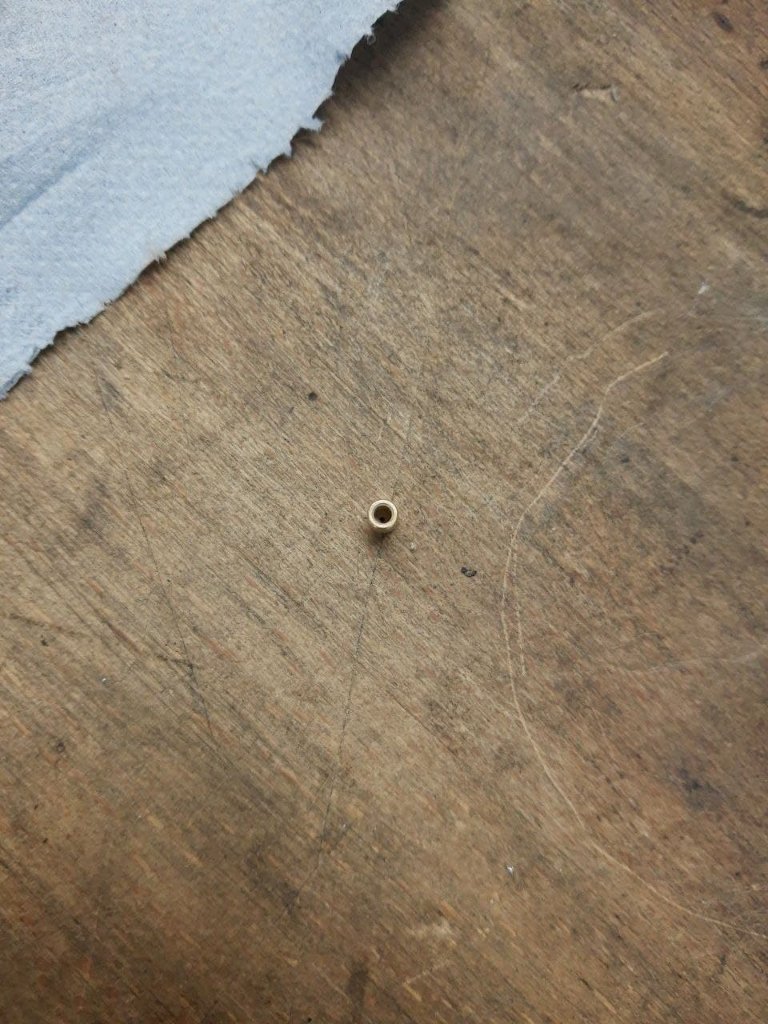

Der notwendigen Nachbedüsung wollte ich mich nun widmen. Als ich dann den Vergaßer offen auf der Werkbank hatte, viel mir folgende Düse(?) in die Hände.
Auf der Explosionszeichnung im Handbuch kann ich diese leider auch nicht wieder finden. Weiß jemand wo die hin sollte?

Zur Düse kann ich nichts sagen ( Mangels habe öffnen müssen... :roll: ), aber hier im Forum schlendern einige Tiefenentspannte, Schrauberasse durch den digitalen Äther, da bekommst Du geholfen, nur Geduld! :mrgreen:
Beiträge: 1995
Re: Überraschung im Vergaßer
Den Gleichdruckvergaser der Sp43 kenn ich nicht so gut, aber ich tippe mal auf eine Luftdüse von vorn am Luftzulauf, oder evtl. Chokedüse. Wird offenbar in einen Kegelsitz eingedrückt/geschlagen und sollte nicht rausfallen können, möchte man meinen...
Viel Glück,
Hallo und herzlich willkommen in unserem Forum. :D
Also diese Art von Düse ist garantiert nicht in einem original BST Vergaser verbaut.
Da sind alle Düsen geschraubt und haben andere Formen.
Eventuell hat da ja ein Vorgänger versucht diese Düse, wie Hans schon schrieb, in den Vergaser zu implantieren, was wohl schiefging...
Es handelt sich doch um einen originalen Vergaser? Der BST40 hat oben eine runde schwarze Kappe als Abdeckung aufgesetzt.

Der Dreisi hat geschrieben: 19 Apr 2021 09:37 Hallo und herzlich willkommen in unserem Forum. :D
hiha hat geschrieben: 19 Apr 2021 09:01 Den Gleichdruckvergaser der Sp43 kenn ich nicht so gut, aber ich tippe mal auf eine Luftdüse von vorn am Luftzulauf, oder evtl. Chokedüse. Wird offenbar in einen Kegelsitz eingedrückt/geschlagen und sollte nicht rausfallen können, möchte man meinen...
Viel Glück,
Leider habe ich nicht so viele Fotos gemacht wie ich hätte sollen, aber die beiden Düsen, die auf der Einlassseite unten eingefügt sind (links gepresst, rechts mit Schlitz und Gewinde(?)), sind beide noch vorhanden.
Die schwarze Kappe hat er drauf, sieht man ganz schlecht auf dem beigefügten Foto :roll:
Der Vorbesitzer meint, dass er nichts am Vergaßer gemacht hätte :?:
Erwähnenswert wäre evtl. noch, dass ich die Düse unten in der Schwimmerkammer gefunden habe.
franz muc hat geschrieben: 19 Apr 2021 10:03 Ein Größenvergleich mittels Meterstab, Münze oder Playboy wäre auch hilfreich. Denn vielleicht kommt es ja doch auf die Größe an😊 :mrgreen:
Größe ist etwa 3 mm lang und 1,5mm Durchmesser.
Die Düsen die da sein müssen sind ja an ihrem richtigen Platz.
Meiner Meinung nach lag die einfach nur da so rum in der Schwimmerkammer.
Aber zum Vergaser gehört die nicht.
Stell die als abschreckendes Beispiel in dein Regal... :lol:

Auf der Einlassseite sind 2 Löcher, vielleicht stammen sie daher?
Beiträge: 6073
franz muc hat geschrieben: 19 Apr 2021 22:03 Auf der Einlassseite sind 2 Löcher, vielleicht stammen sie daher?
Glaube ich nicht. Aber die HD fehlt, ich sehe die Düsen Nadel. Aber das weißt Du sicherlich.

Der Dreisi hat geschrieben: 19 Apr 2021 21:59 Die Düsen die da sein müssen sind ja an ihrem richtigen Platz.

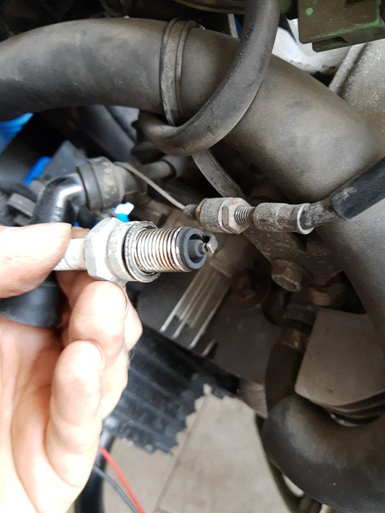

Status:
Das mit dem Dyno Jet kit wird wohl nichts. Angeblich habe ich einen seltsamen Vergaser verbaut, der wohl gedrosselt konfiguriert ist und mit dem Kit dann vorne und hinten nichts stimmt. Ich würde das Experiment hier auch abbrechen wollen und einfach das Mopped anständig nachbedüsen. Wenn möglich, würde ich gerne den neuen Twinair Luftfilter drin lassen - falls das aber keinen Sinn macht, rüste ich auch den zurück.
Momentanes Setup:
HRT - Endtopf
HRT - Krümmer
Bohrung im Luftfilterkasten 3cm Durchmesser
Schnorchel entfernt aus Luftfilterkasten
Twinair Luftfilter statt originalen verbaut.
Vergaser:
LLD - 2,5 größer als das original - ist mir leider momentan entfallen und schaue ich alsbald nach.
HD - 155 (original war eine mit 140 drin)
Nadel - gleiche wie aus dem dyno jet kit. Zu sehen auf den Bildern hier.
LLGS - komplett reingedreht und 2 1/2 Umdrehungen wieder raus.
Resultat
Zündkerzenbild - siehe Bilder
Fahrverhalten - gefühlt weniger LEistung bei erhöhter Lautstärke
Bei Gaßwegnahme schnattern/klatschen am Auspuff mit gelegentlichen Fehlzündungen
-> Läuft wohl zu Mager :idea:
Ich würde jetzt wie in folgenden Schritten vorgehen, nach denen ich jeweils das Fahrverhalten und Zündkerzenbild überprüfen würde.
1. Zusätzliches Loch im Luftfilterkasten zukleben
2. Schnorchel wieder einfügen
3. HDD auf 150 reduzieren.
Damit hoffe ich das zu mager problem in der Griff zu bekommen.
Jeder Tipp oder Gedankengang hierzu ist natürlich mehr als willkommen :)
so sah sie nach dem leerlauf aus.
Nach der Fahrt. Bei 40 kmh ausgemacht und rollen lassen. Vorherige fahrt etwa 6 km
