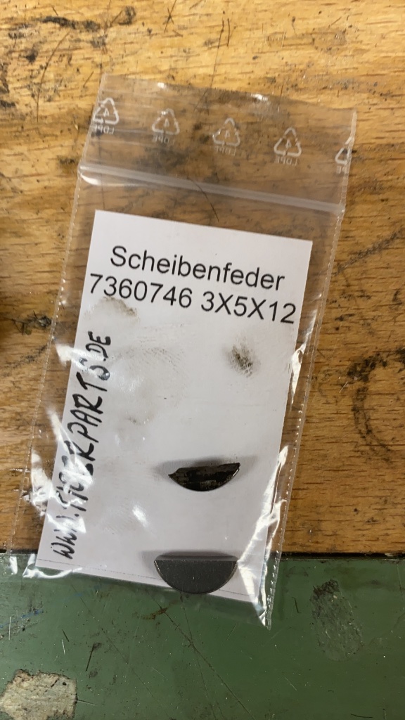

Es gibt endgültigen Erfolg zu vermelden. Nach dem Anfänglich die Vibrationen weg waren nachdem ich die Kette eingestellt hatte, tauchten diese nach kurzer Zeit wieder auf. Heute nochmals Polrad runter und das dahinter liegende Zahnrad der AGW kam folgendes zum Vorschein:
Ein nicht mehr ganz formtreuer Keil
Jetzt ist endgültig Ruhe und sie läuft so sanft wie es ein Eintopf nur kann

:mrgreen:
Prima Georg, Glückwunsch!

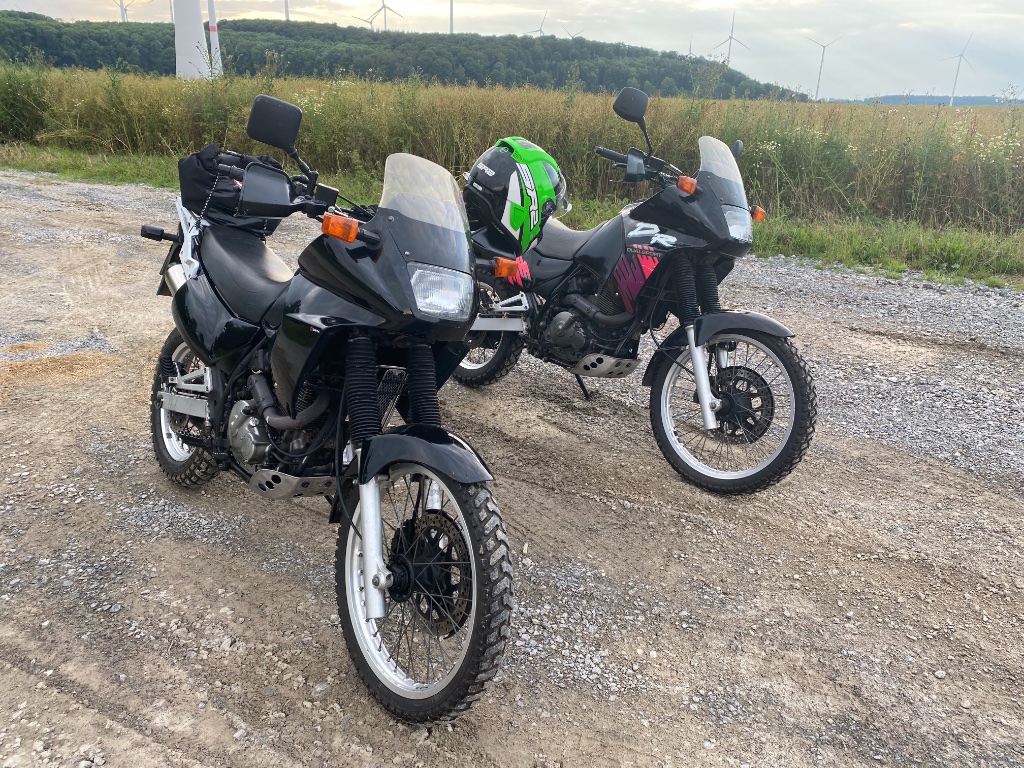

Danke Peter. Vorhin eine schöne Abendrunde mit der liebsten gedreht, und was soll ich sagen - beide schnurren wie zwei Kätzchen am Futternapf.
Hier mal ein Bild von unseren DR‘s:
Und jetzt haltet euch fest, Anschaffungskosten liegen bei
1500€ - Für Beide.
Wünsch euch nen schönes Wochenende
Beste Grüße
Georg

DonGiggal hat geschrieben: 10 Jul 2021 20:17 Anschaffungskosten liegen bei
1500€ - Für Beide.
Echtes Schnäppchen und schön dass Du den Übeltäter gefunden hast :D.
Allzeit gute Fahrt und Gruß Stefan
