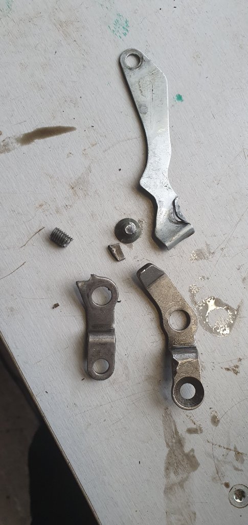

Möchte das Thema nochmal aufgreifen, vielleicht hat ja jemand eine Lösung. Ich hab das gleiche Problem. Schlägt zurück, weshalb heute der Anschlag im Motor gebrochen ist. Ich habe den Vergaser im Verdacht. Zurückschlagen nur wenn ich beim Kicken den Gasgriff leicht drehe. Also ok. Sollte ich sein lassen. Starten lässt sich das Moped (SP44) super... 2 x ohne Zündung mit Choke und dann Zündung an...läuft. Allerdings wenn ich Sie ausmachen und dann versuche gleich wieder versuche Sie anzukicken kann ich treten. Und dabei wie gesagt hat Sie zurückgeschlagen. Verbaut ist ein Mikuni mit 156 Hauptdüse. Wo kann ich ansetzen um das Startverhalten wieder zu verbessern. Mit dem alten Vergaser (gleicher Typ) lief alles super ausser das der Vorgänger die Leerlaufgemischschraube soweit reingedreht hat das diese fest steckte und abbrach womit die Frage nach dem Leerlauf nach langem Suchen dann auch geklärt war und der Vergaser gewechselt werden musste. Aber wie gesagt mit dem neuen springt die Kiste manchmal schlecht an und schlägt wie oben beschrieben zurück. Gruss Oliver

Was für ein Anschlag im Motor?
SP41B

Bild vom Anschlag anbei.
kermit
