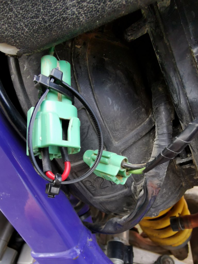

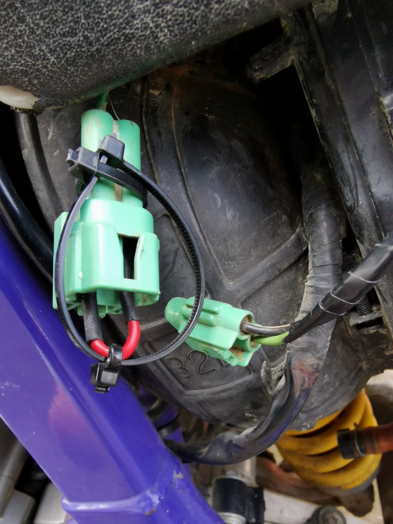

Sodele,
da es nun bald in Richtung "wilder Osten" losgeht, dachte ich mir gerade, "reparierst" mal fix den Schalter. Schließlich will ich fahren und nicht unbedingt unterwegs das Werkzeug auspacken müssen.
Es gibt zwar jetzt nur die Stellung on, aber der Zweck heiligt die Mittel
P. S.: Nachbau auf eigene Gefahr. Da ich vor langer Zeit bereits eine andere "Störquelle" namens Kupplungshebelschalter ausser Betrieb genommen habe, springt sie nun auch mit eingelegtem Gang ohne Kupplung ziehen an und man kann auch mit ausgeklapptem Ständer losfahren. Also Obacht.
Bei Gelegenheit wird das natürlich richtig gemacht. Spätestens in 2 Jahren

Re: Seitenständerschalter
den Seitenständerschalter zu überbrücken halte ich für einen gefährlichen Unfug
das kann man immer noch machen wenn er wirklich das Zicken anfängt
- Beiträge: 6072
Vom Grundsatz her geb ich Dir Recht, aaaber.....Aynchel hat geschrieben: 23 Aug 2021 09:04 den Seitenständerschalter zu überbrücken halte ich für einen gefährlichen Unfug
.....wenn Du alles gelesen hättest, hättest Du auch gesehen, das er bereits das Zicken angefangen hat. Und warum ich das nun fix gemacht habe.Aynchel hat geschrieben: 23 Aug 2021 09:04 das kann man immer noch machen wenn er wirklich das Zicken anfängt
