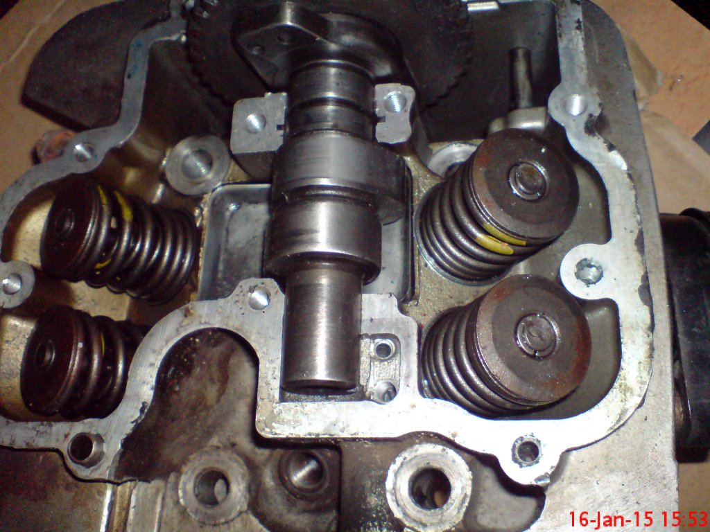

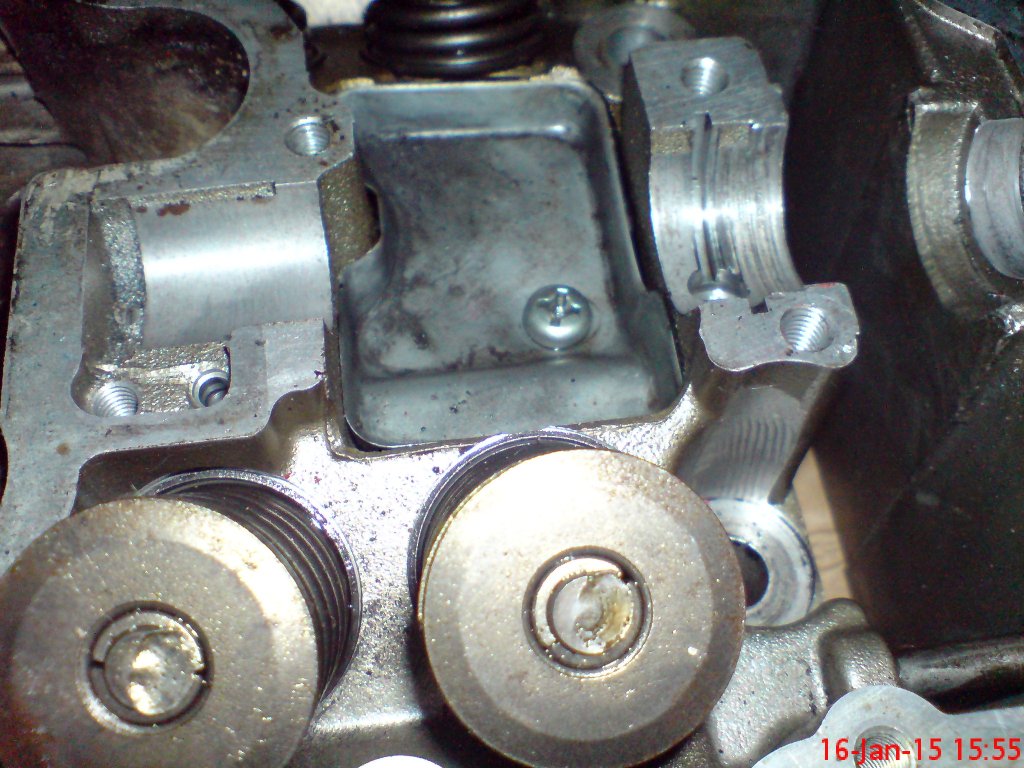

Bereits der Kopf war...aber mal soooo richtig im Ar....

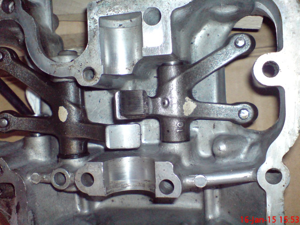

...eingelaufene Nockenwelle...
...zerstoßene Ventilköpfe & angefressene Nockenwellengasse...

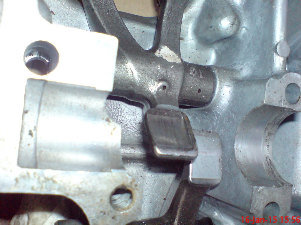

...eingelaufene Kipphebel...

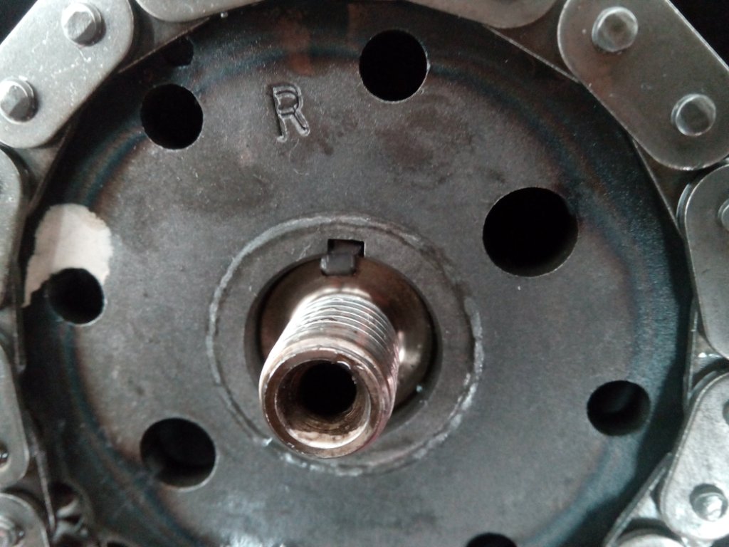

...fast abgescherter Wellenkeil...

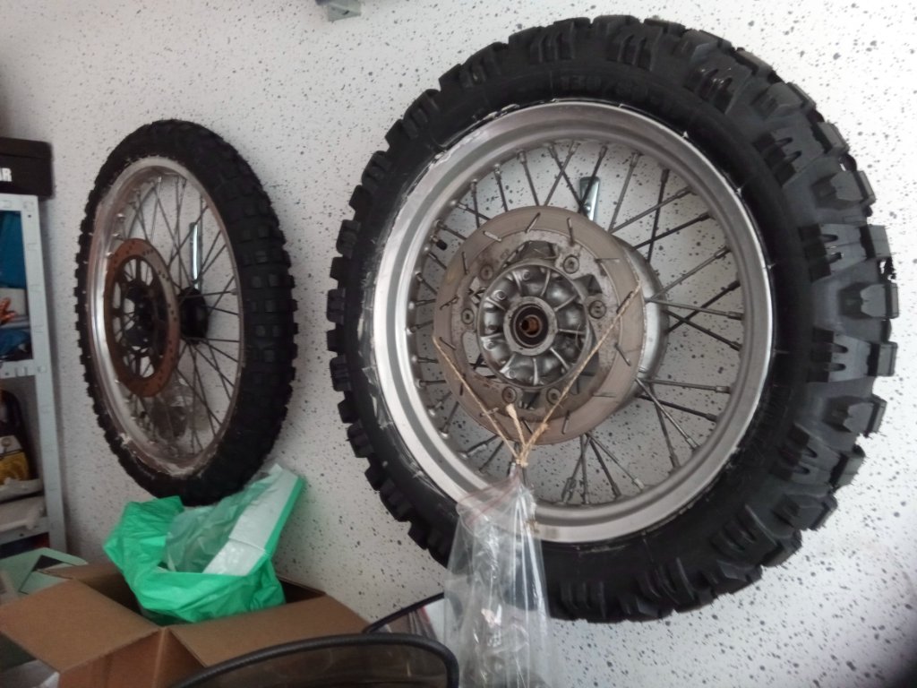

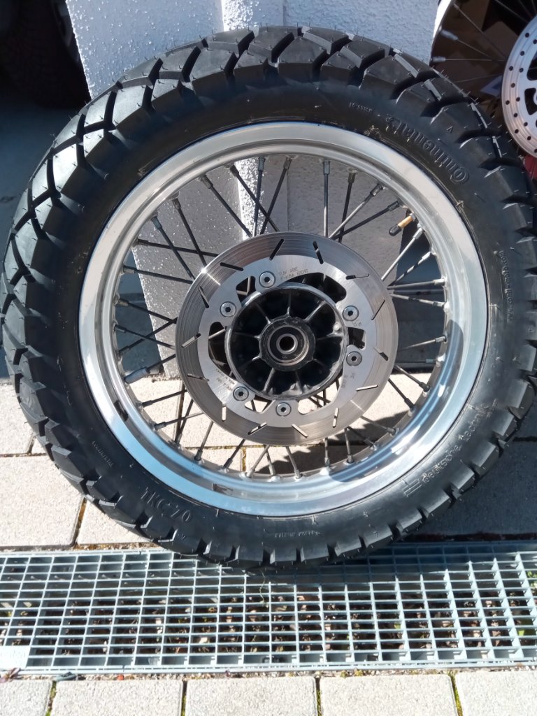

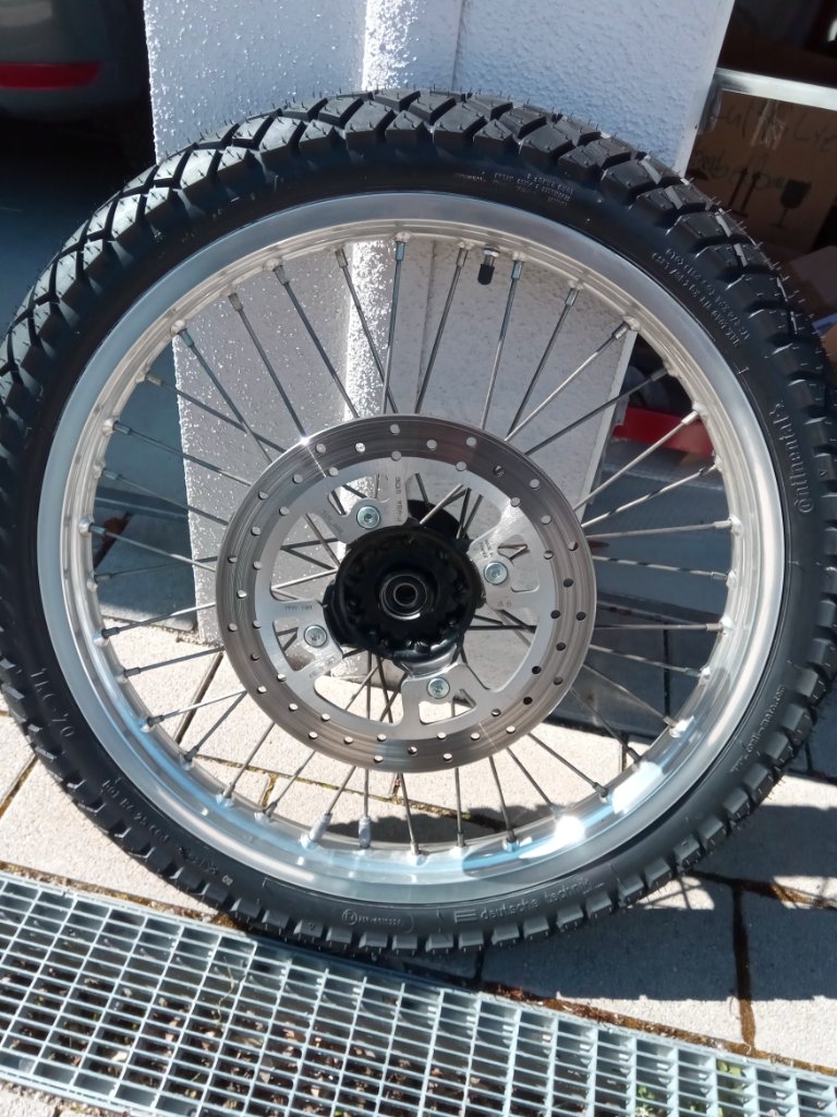

Dazu gesellte sich alsbald ein Satz Räder:
..zuerst mit den legendären T63 von Michelin bereift, kamen alsbald, nach deren verschleißbedingtem Ableben und der  Einstellung der Produktion, die Mitas E09 drauf...
...gekauft beim Herrn Hessler, für schmales Geld, gedacht zum stollenbewehrten Crossen in Wald, Au und Flur...
...so sammelten sich nach und nach einige weitere Teile an, alles was sturzgefährdet, schadensanfällig und ggf. schwer wieder zu beschaffen ist...

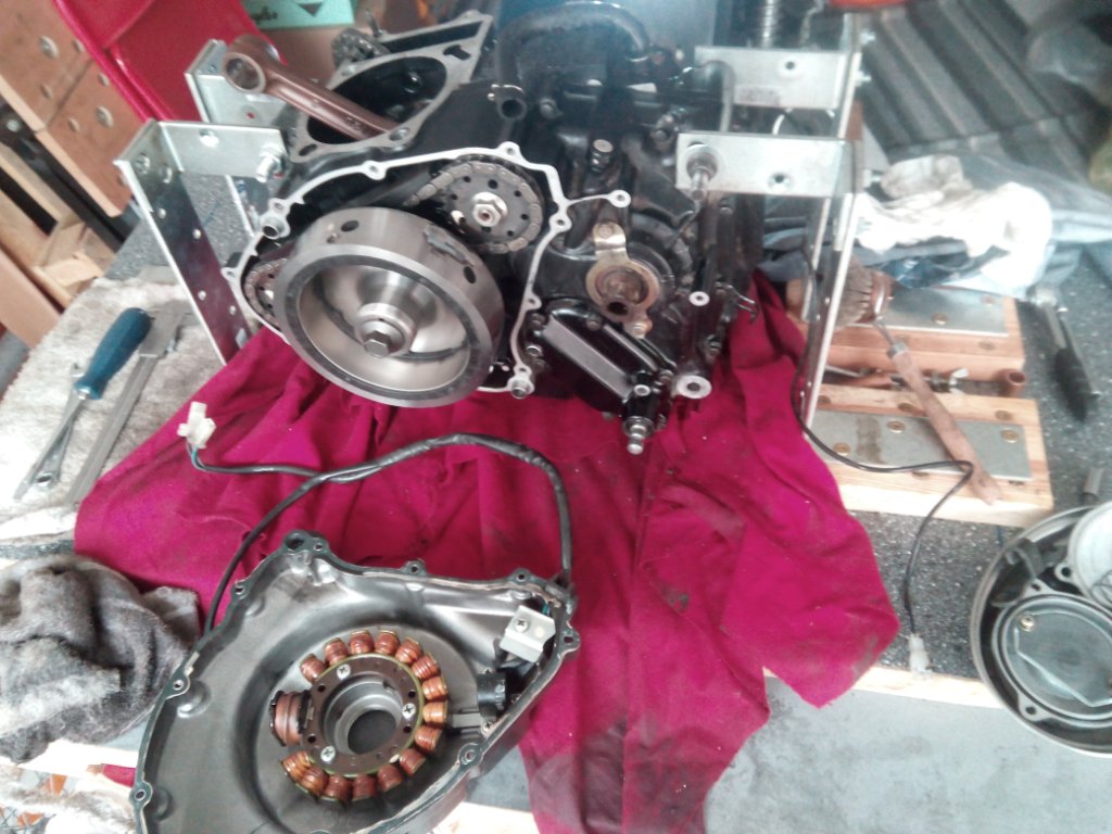

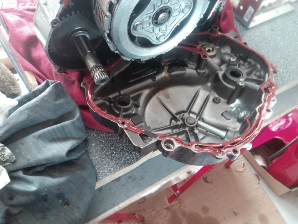

...erstmal Motor revidieren...zerlegen...
...hatte jeder schonmal der einen "Fremdmotor" tranchieren durfte: Dirko, bis zum abwinken...na, da sparen wir uns mal eine ganze Papierdichtung...
...M6er Schraube bleibt M6er Schraube...wer fragt da nach dem Schraubenkopf?
...das zerlegen hat schon tierisch Spaß gemacht und wurde zusehends interessanter...
...jetzt ging's ans eingemachte, der aufmerksame Beobachter erkennt ggf. bereits....
...ein gewohntes Bild...(leider!)
...bis gleich...

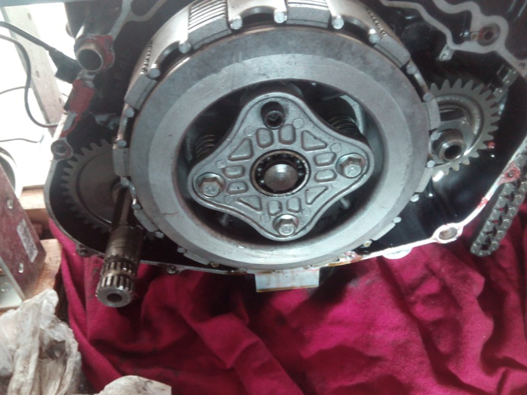

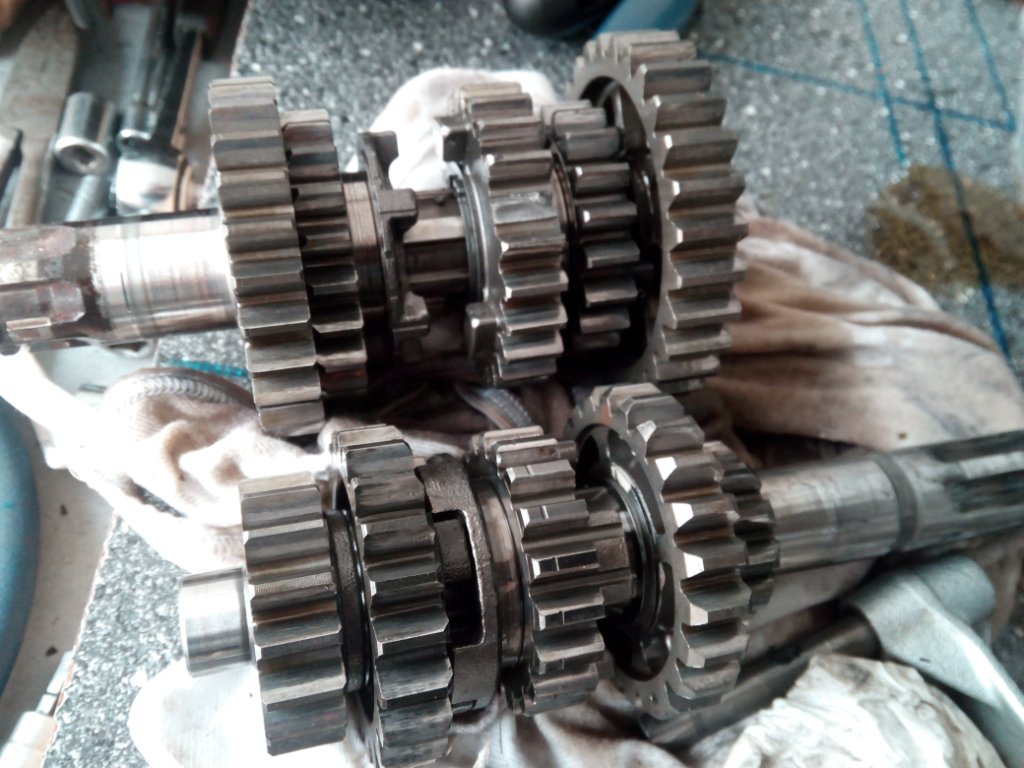

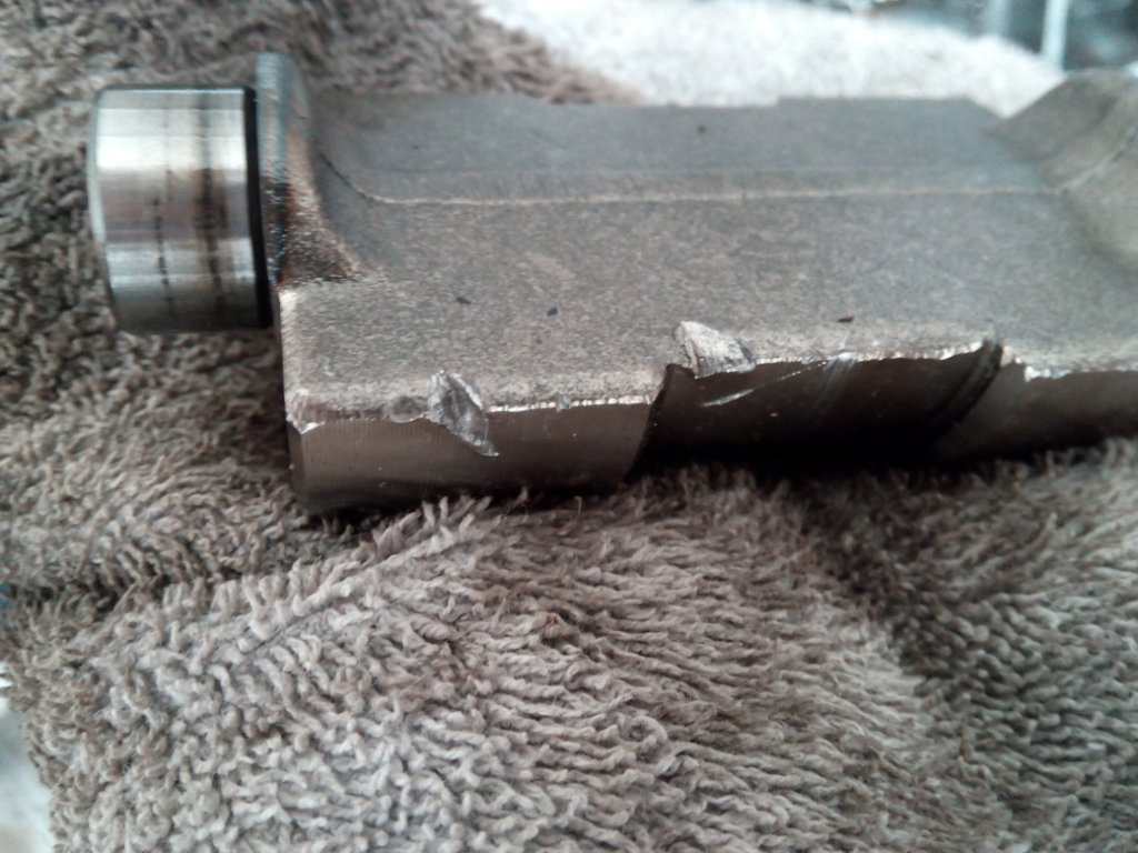

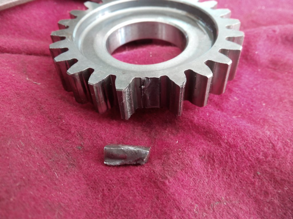

...so, jetzt zu der Geschichte des 42er Motors:
- wie Ihr alle bereits gesehen habt, war ein Zahn aus dem 3. Gang der Getriebeausgangswelle gebrochen...wie so oft... :roll: :twisted: :cry:
...siehe da:
...siehe da:
...das einsame Zähnchen hatte aber keine Lust einfach in den Ölsumpf zu fallen...es machte sich auf Wanderschaft, küsste die Kurbelwelle...
...aber nicht nur einmal...
...machte auch mehrmals die Bekanntschaft mit der hinteren Ausgleichswelle...

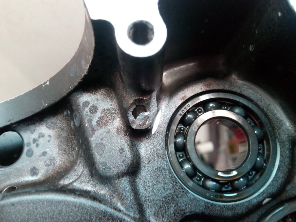

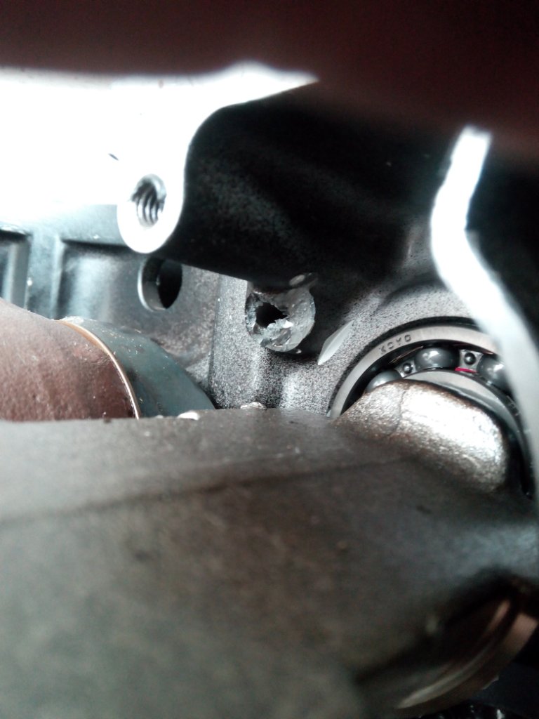

...und zertrümmerte -so ganz nebenbei- noch den Ölkanal der den Zylinderkopf mit Öl versorgt...

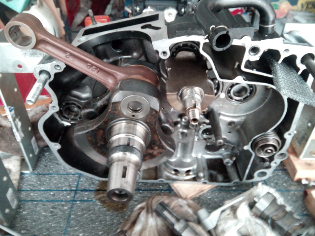

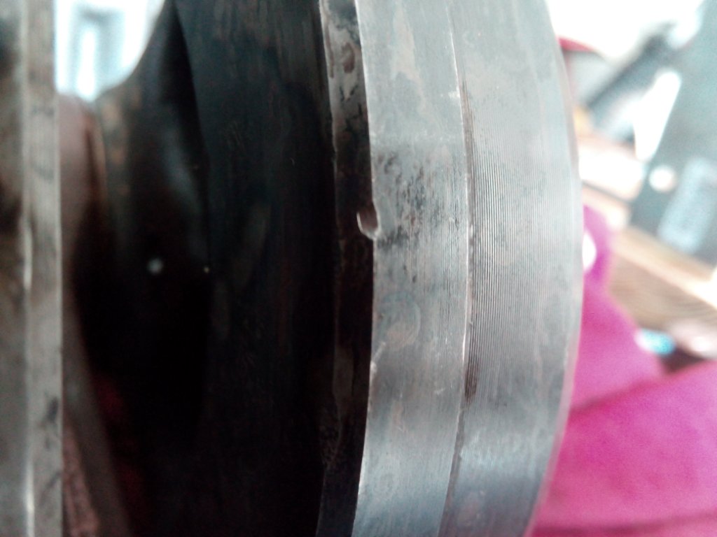

...hier nochmal der Blick ins innere des Geschehens: das muss schon ordentlich gekracht haben...
...ergo: kein Wunder, dass der Kopf so aussah....

...fassen wir also zusammen:
- ein rischdisch zertrümmerter Motor, der wieder hergerichtet werden muss... :roll:

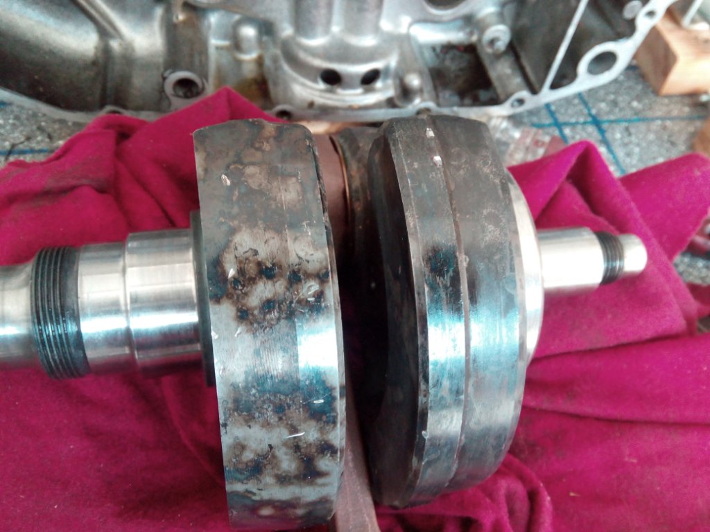

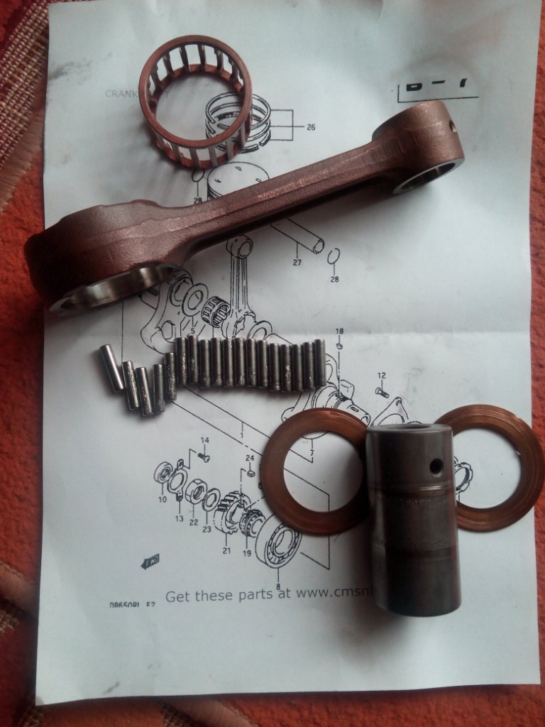

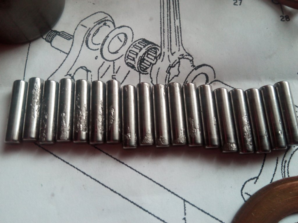

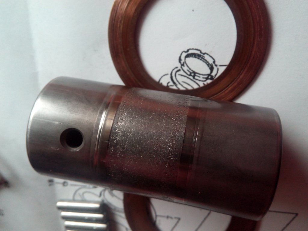

Pleuelfußlager/Hubzapfen: völlig im Ar...
...guckst Du:
...die "Nadeln" aus besagtem Lager...
...und der Hubzapfen, ganz schön angefressen, der Gute...
...das Pleuel kommt bei all dem sowieso neu...

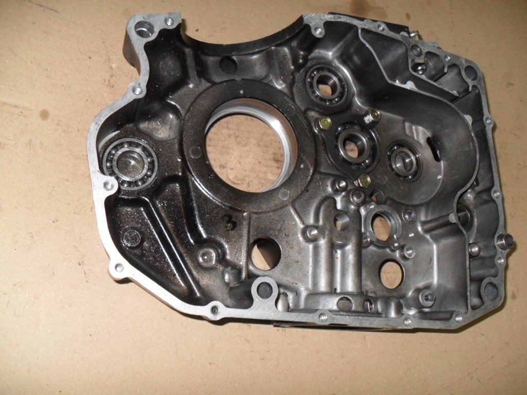

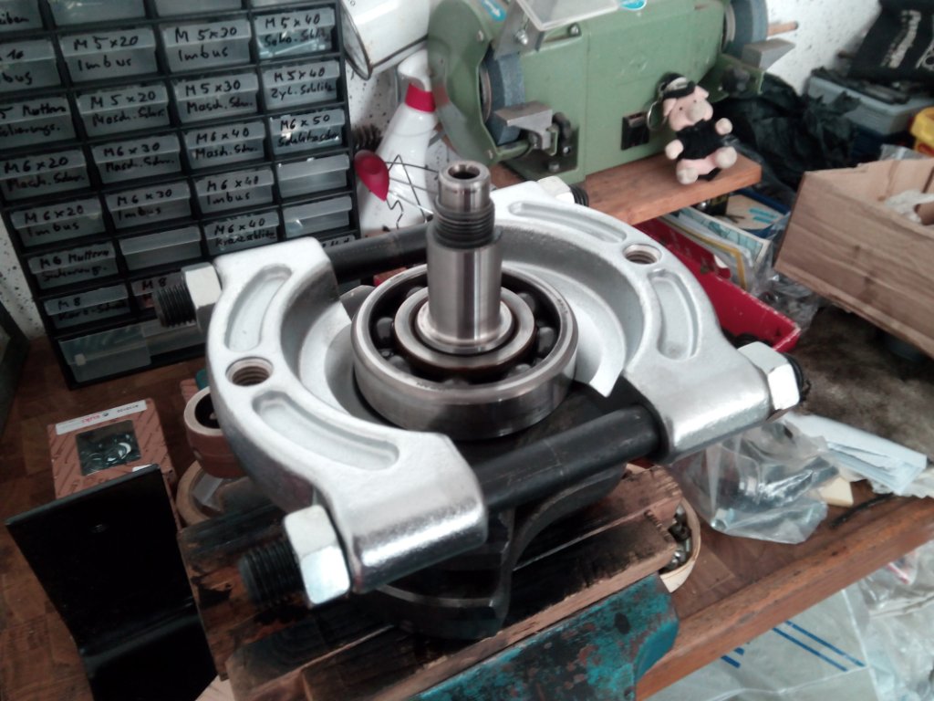

...das rechte KW-Lager musste mit dem Trennmesser abgenommen werden...
...hier nochmal ein Blick in den abgeschlagenen Ölkanal...
...und dann hieß es: alle noch fehlenden Teile suchen und Einkaufen...
- Lenkerarmaturen, Bremsen, Vergaser & Luftfilter, Kabelbaum, Verkleidungsteile....
...und natürlich ein "Schlachtgehäuse"...

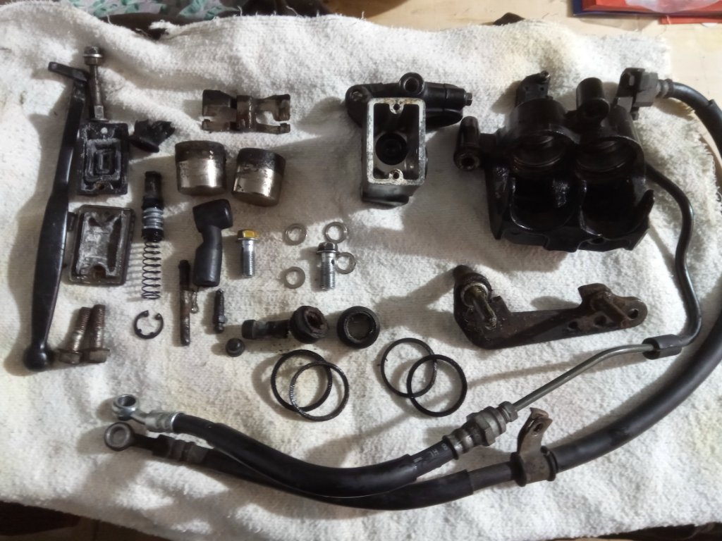

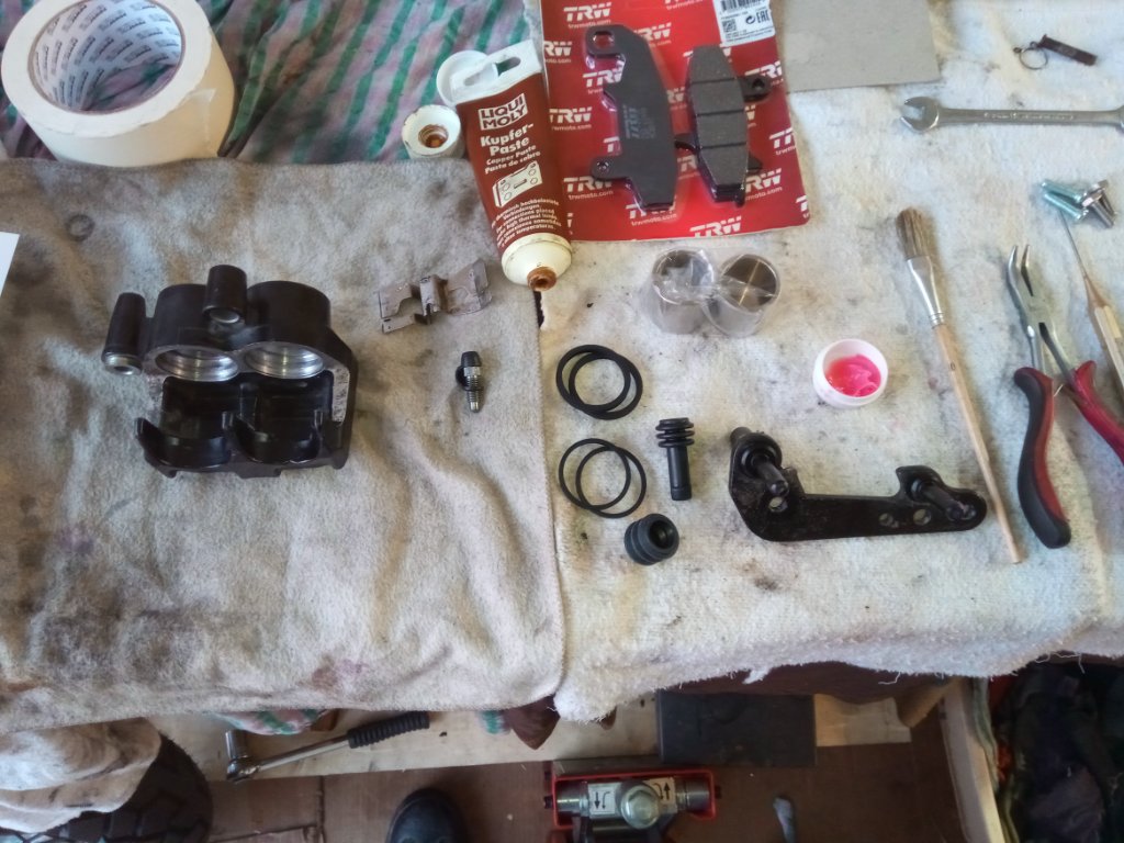

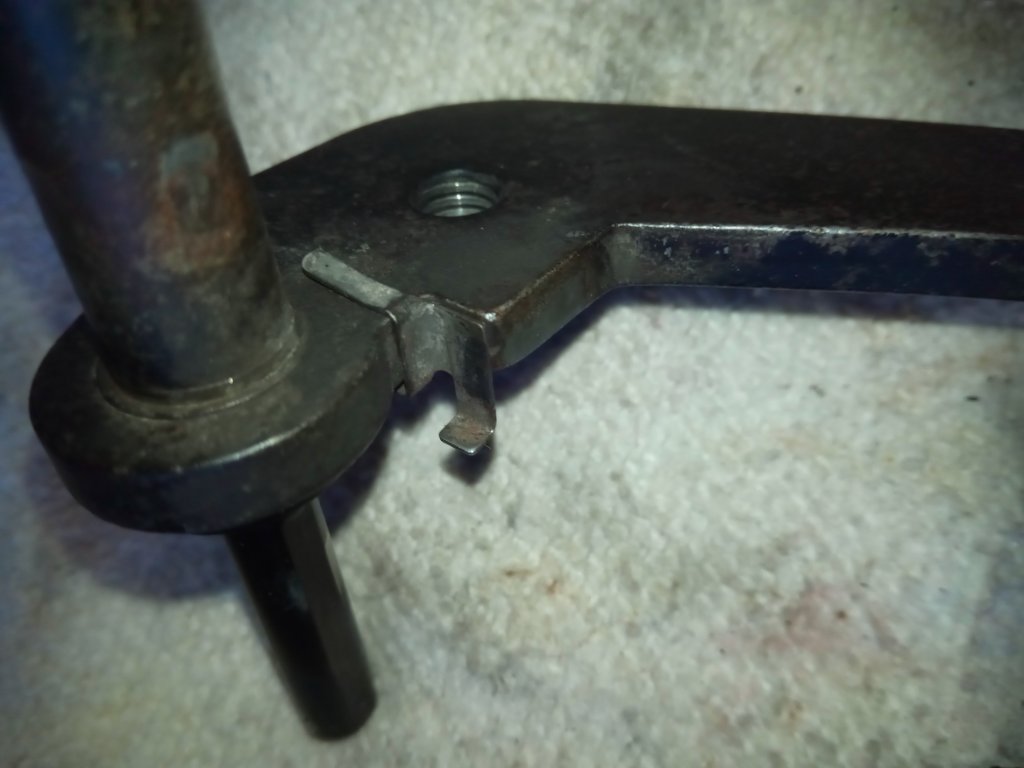

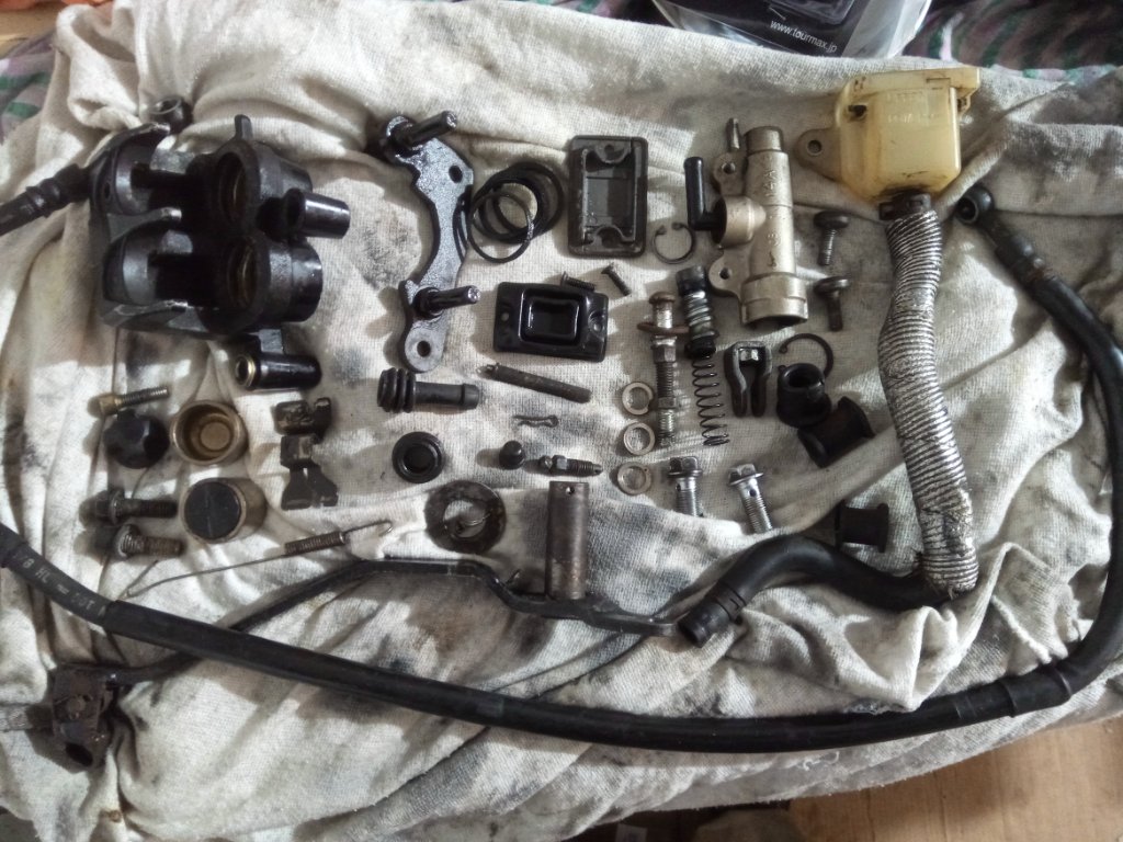

...hintere Bremsanlage in der Revision...

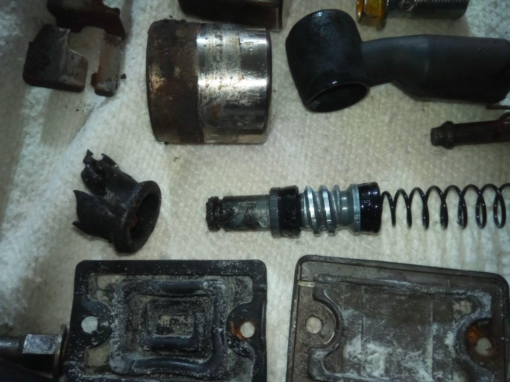

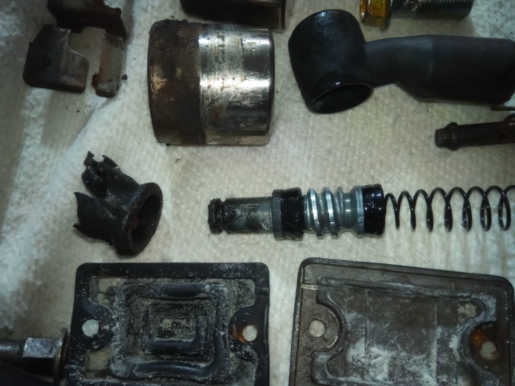

..und die Vordere...
..da war alles ziemlich ramponiert...
...aber solange es Ersatzteile gibt...
...der Kleine hier, geht gerne verloren oder wird einfach vergessen...
...die Fischer - Stahlflexleitungen waren auch schon geordert...

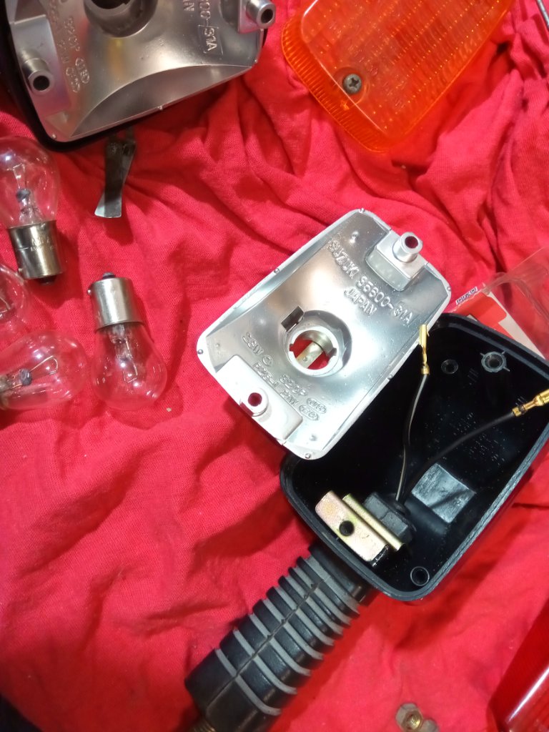

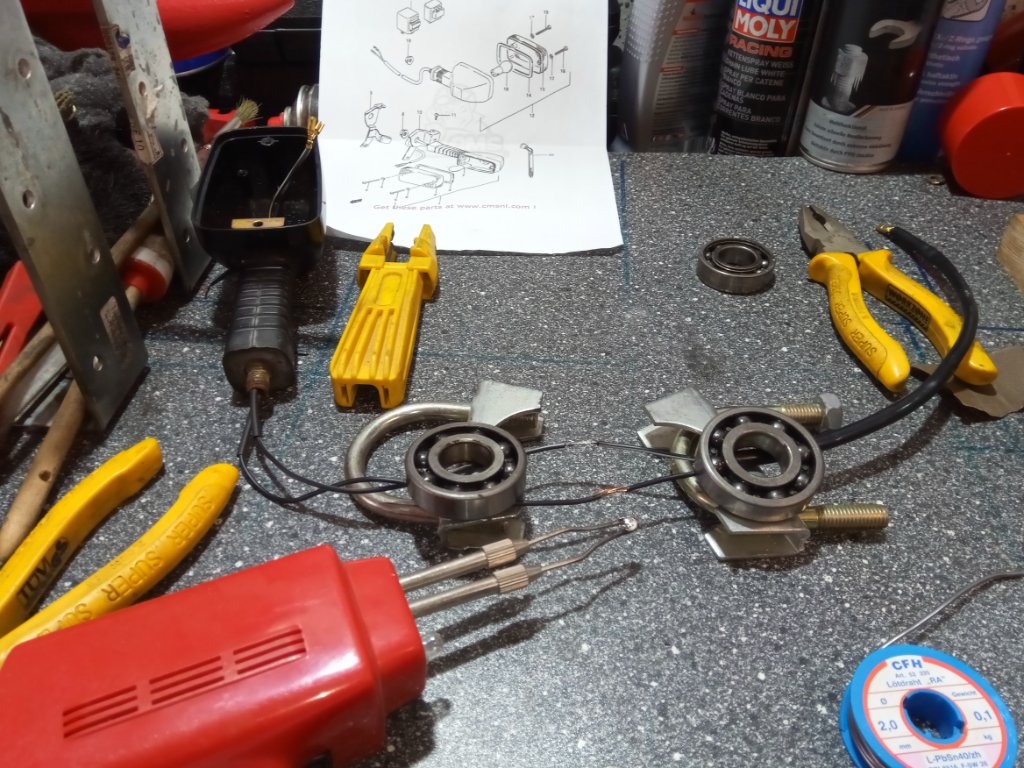

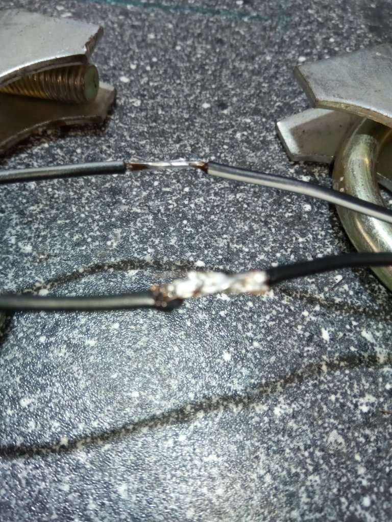

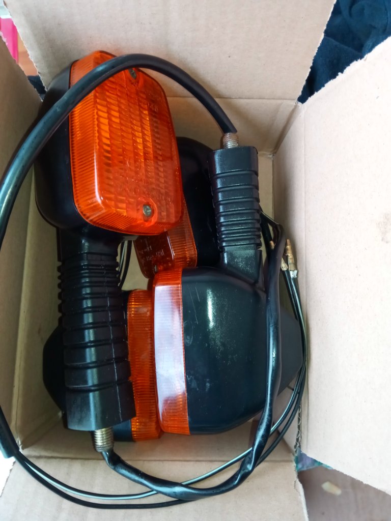

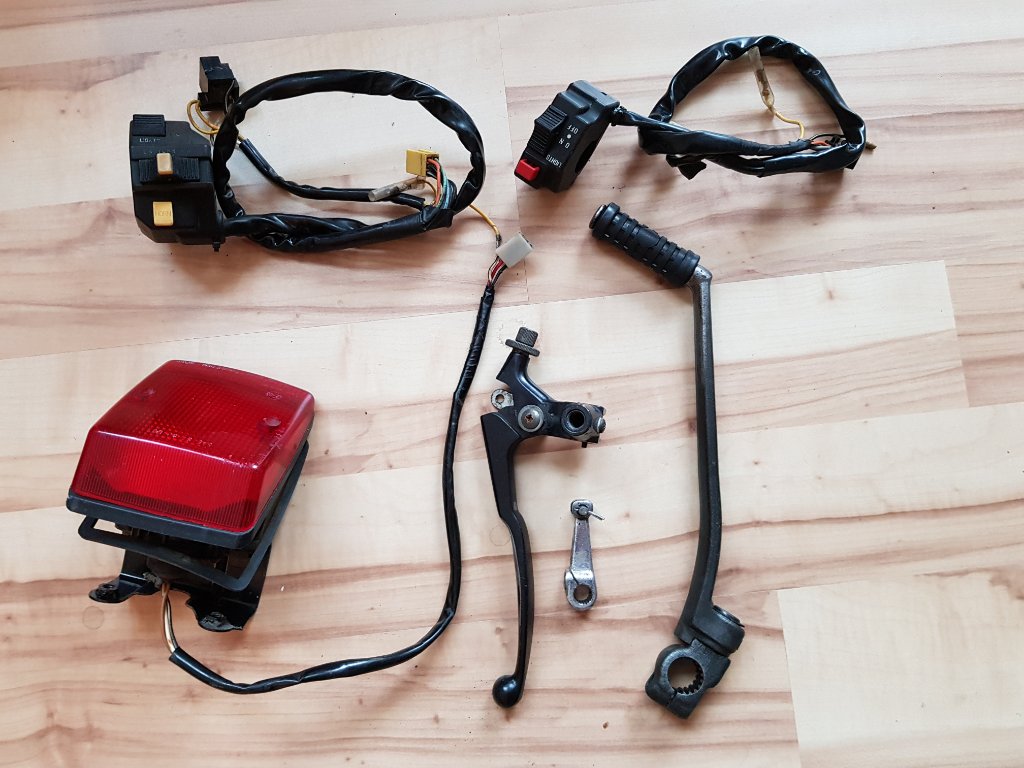

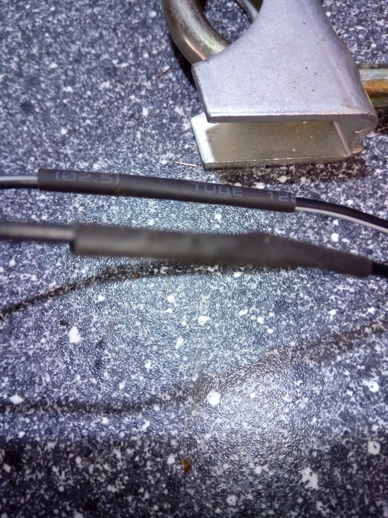

..irgendwie kamen auch ein paar original-Blinker zu mir, natürlich waren die Kabel sehr kurz abgeschnitten...
Also, auch wieder Basteln... :roll:
...2 der 4 Reflektoren musste ich mit "Chrom-Effekt"-Farbsray von ihrer Blindheit erlösen...
...bereit zum Einbau...

ich sehe Bremsteile und Kupferpaste: https://www.ws-autoteile.com/de/content ... chsel.html
Kupferpaste nehme ich für gar nichts mehr.

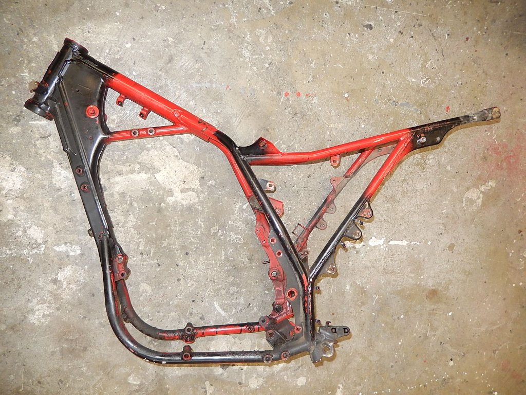

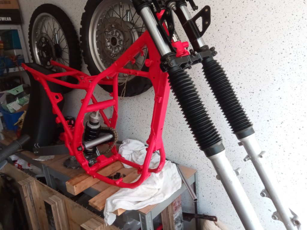

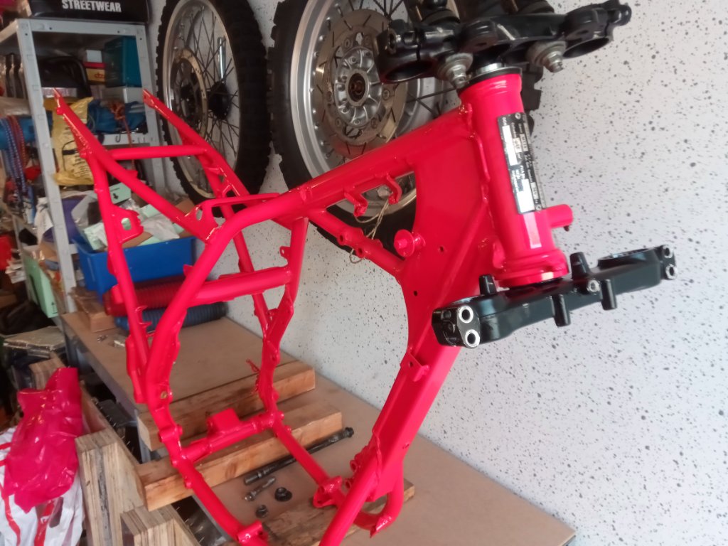

...im Februar 2020 kamen die Schwinge und der Rahmen vom Pulvern zurück...
Also: frisch ans Werk...

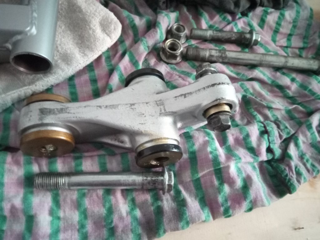

Schwinge und Umlenkung erhalten neue Lager...
Lenkkopf/Gabelbrücke ebenso
...wie bereits erwähnt...

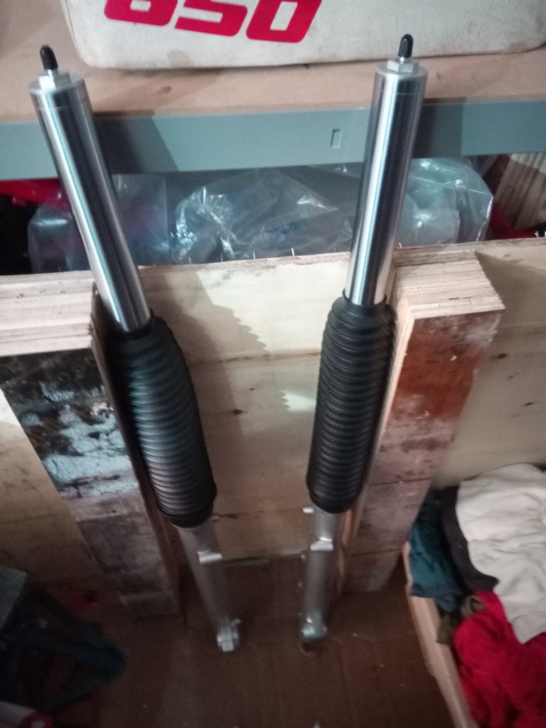

...die revidierte Gabel steht bereit...
...flugs die Gabel eingesteckt...

Dennis hat geschrieben: 22 Sep 2021 11:57 ich sehe Bremsteile und Kupferpaste: https://www.ws-autoteile.com/de/content ... chsel.html
..."die Botschaft hab' ich wohl vernommen, allein mir fehlt der Glaube"... :wink:
Nein, im Ernst: das ist schon einleuchtend, im verlinkten Beitrag...
Aber: an meiner "Grauen" Dakar verwende ich schon seit mehr als 10 Jahren Kupferpaste...immer wieder...gänzlich ohne irgendwelche Nebenwirkungen! 8)
Die "Black" ist jetzt gerade erst mal 3500 km gelaufen.... ich schau' halt öfters nach den Bremsen, mache sauber...usw... 8)
Aber: sollte sich da irgendetwas verdächtiges zeigen, dann werde ich berichten, dass glaubst aber... :wink:

uli64 hat geschrieben: 22 Sep 2021 12:18 Aber: an meiner "Grauen" Dakar verwende ich schon seit mehr als 10 Jahren Kupferpaste...immer wieder...gänzlich ohne irgendwelche Nebenwirkungen!
Kmmt drauf an, wo man sie hinschmiert. Die Schrauben vom Krümmer sind da eher ungeeignet :wink: .
Aber wieso hast Du denn bei der Black den Rahmen wieder in Magenta pulvern lassen? Bild
