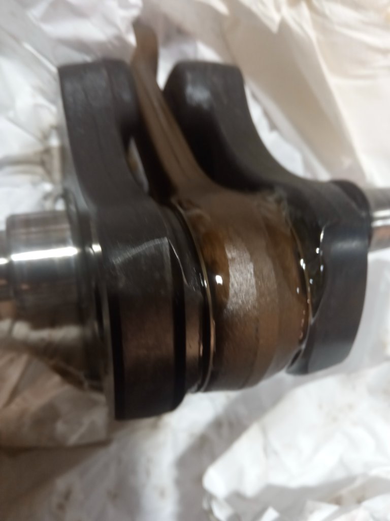

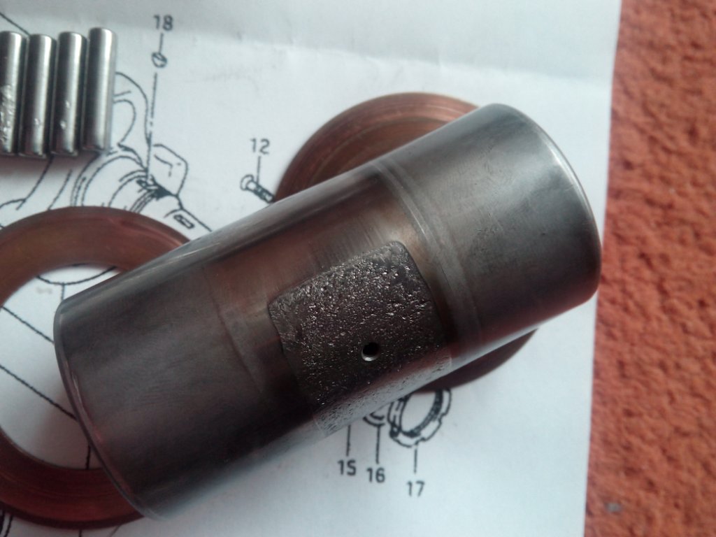

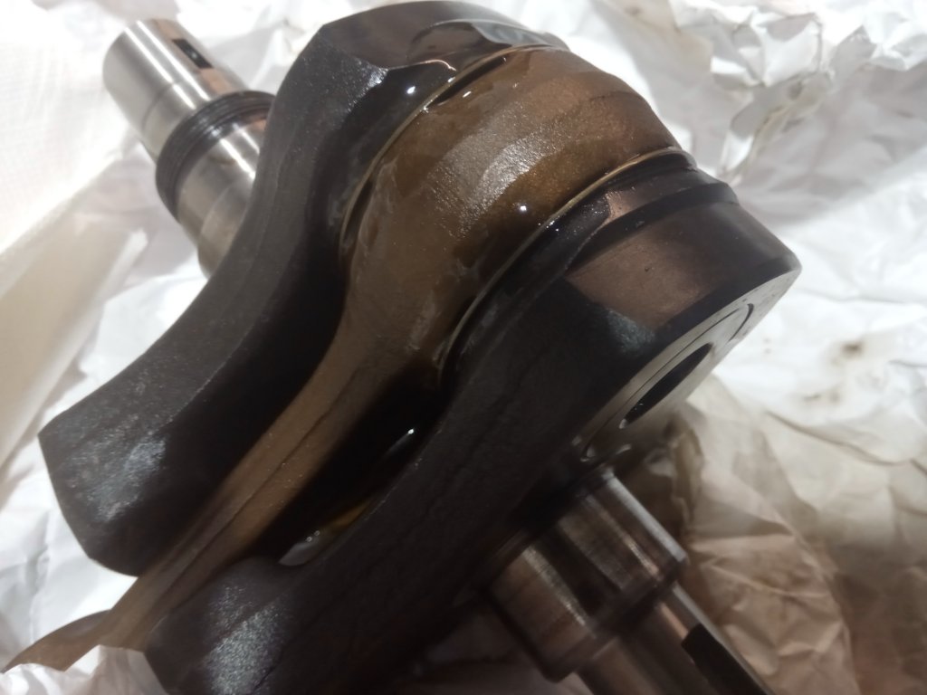

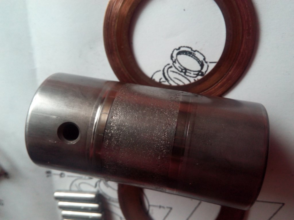

...guckst Du mal meinen zerfressenen Hubzapfen genauer an:
..hier die Bohrung für's Öl aus der Kurbelwange
...und hier die Ölbohrung für's Pleuelfußlager...
...die rechte Hälfte der KW ist hohl, die rechte KW-wange und der Hubzapfen sind so gebohrt, dass das Pleuelfußlager schön mit Öl versorgt wird und nicht bereits nach 20km abkackt... :lol:
...der Instandsetzer muss also zum wechseln des Pleuellagers und verpressen der KW, nicht nur die Kurbelwangen miteinander ausrichten, sondern auch auf die Lage der Ölbohrung zwischen Zapfen und der rechten Wange achten! :wink:

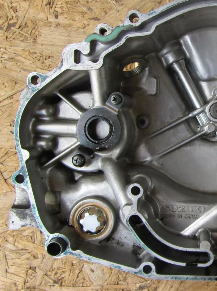

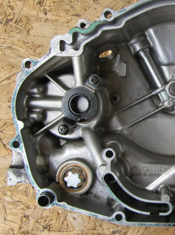

Pleuelfußlager ist so im Ölplan nicht eingetragen.
Bei der SP46 sieht es so aus:
Erstaunlich wie stark der Ölkreislauf verändert wurde. Hätte ich nicht gedacht…
Edit Dennis: Bild wg. Urheberrechtsverletzung entfernt.
fish_hg (07 Nov 2021 17:45)
Beiträge: 3823
Re: motor zerlegen sp44b - tips&tricks?
#104
Unabhängig davon ob die KW nun hohlgebohrt ist oder nicht, treffen sich hinter dem Simmerring öldruckführende Kanäle, was man auf dem Bild gut sehen kann (siehe unten). Wenn der Simmering kaputt ist, entweicht wie weiter vorn geschrieben Öl was natürlich zu zu geringem Öldruck führt. Wenn man einen Öldruckschalter an der Öffnung neben dem Ölschauglas montiert, sollte dieser frühzeitig auf das Problem aufmerksam machen.

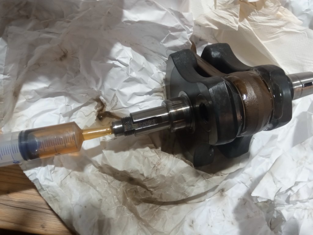

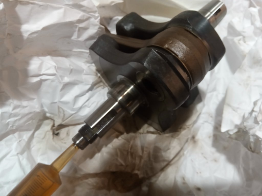

8) ...da ich kürzlich erst einen Dakar-Motor erworben & zerlegt, die Teile feinsäuberlich sortiert und verpackt habe, war es mir ein leichtes heute gaaanz kurz & g'schwind in die Garage zu schlüpfen, die KW rauszukramen und einen Versuchsaufbau zu starten:
...die ölgefüllte Spritze da angesetzt wo der KW-Stumpf ins Simmerring gedichtete Gehäuse mündet...
...druck drauf...und schon quillts am Pleuelfuß...
...quod erat demonstrandum! :wink: :mrgreen:
