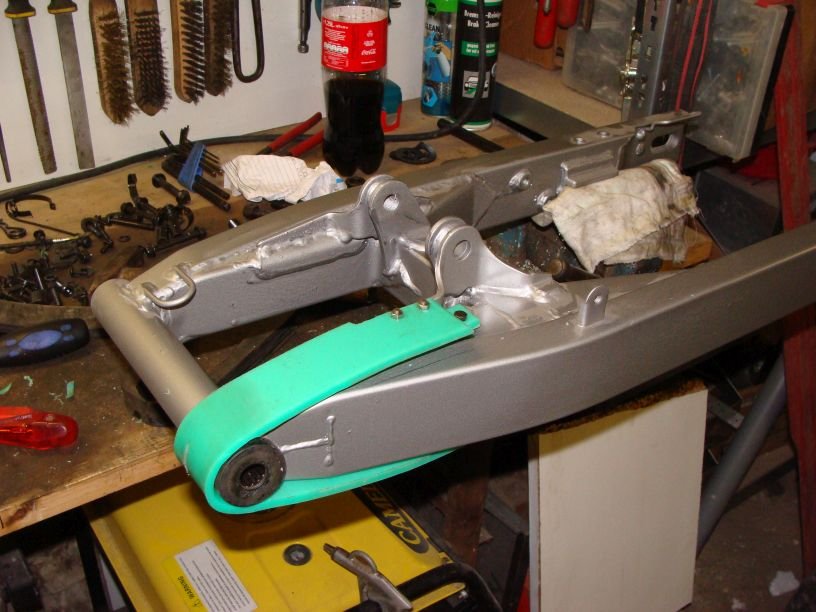

Moin Franz,
der Schwingenschutz ist eher unkritisch.
Murtfeldt grün gibt es als Plattenware und lässt sich problemlos mit Stichsäge und Bohrmaschine + ggf Heißluftfön passend machen
Bild ist meins.
Statt biegen einer dünneren Platte geht natürlich auch aussägen aus einer dicken Platte...
Das Zeug ist besser für den Zweck geeignet als das originale.
Bild ist meins.

Hui, da war ich ja fast von der Farbe geschockt...Ulf hat geschrieben: 24 Nov 2021 09:43 Murtfeldt grün gibt es als Plattenware und lässt sich problemlos mit Stichsäge und Bohrmaschine + ggf Heißluftfön passend machen
War eben auf der Homepage von Murtfeldt, dies grüne Variante ist ja nur das (Bio-) Naturproduckt.
Es gibt den Werkstoff "S", wie er sich nennt, auch in anderen Farben, ausgehend von RAL Tönen.
Die Idee gefällt mir nämlich, und in blau oder sonst einer Farbe kann man das ja passend zum Moped gestallten.
Ein klasse Tipp von dir.
