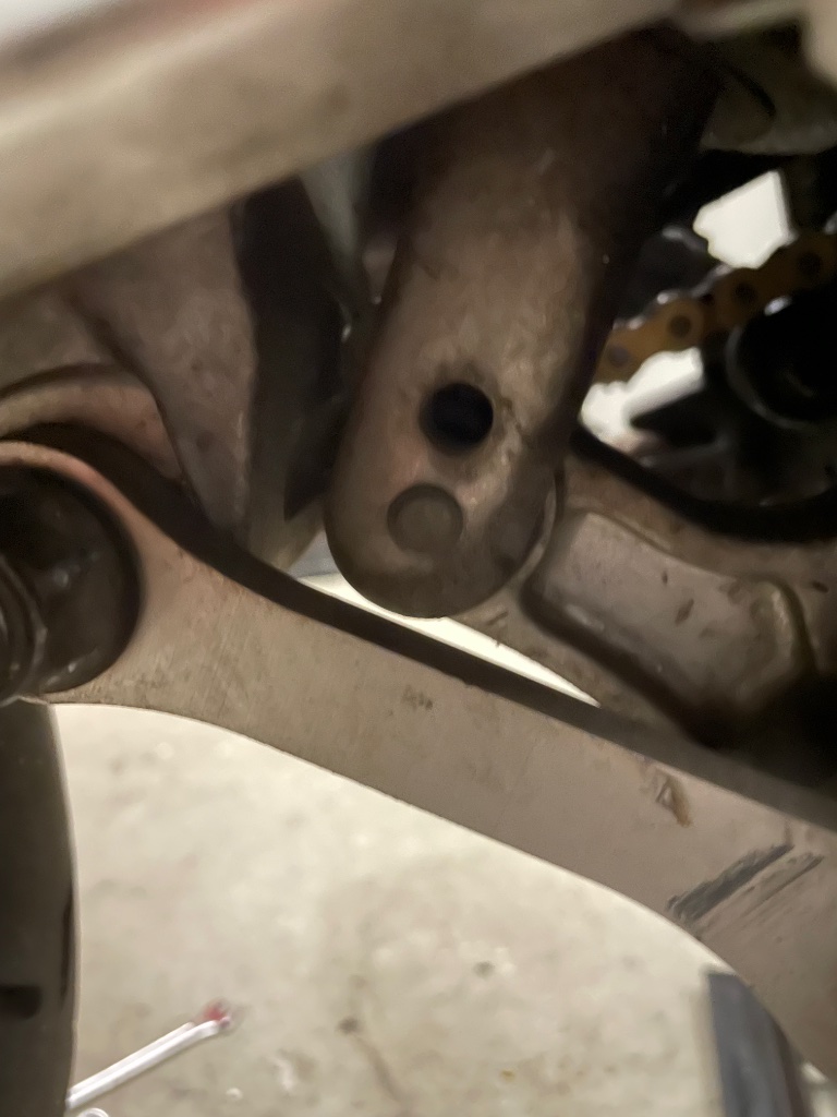

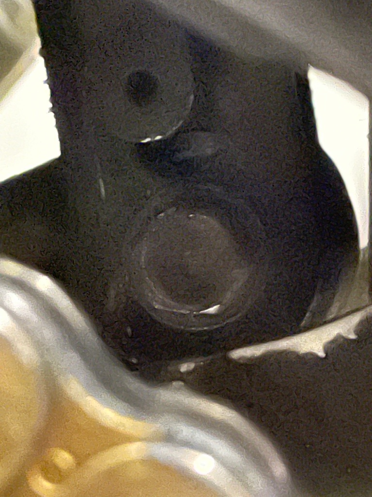

Hallo liebe Leute,
kann mir jemand verraten, wie ich das Federbein der SE auf die "andere" Höhe ändern kann? Also an dem Bolzen ist der 12er Schlüssel ist zu groß und der 11er hat zuviel Spiel... Gibt es sonst noch etwas zu beachten? Ggf. wegen Teilen auf Spannung?
Besten Dank schonmal im Voraus für eure Hilfe!

So Thomas z.B. siehe hier: viewtopic.php?t=11512 Zum Thema gibt es einige Beiträge.
Die Höher- oder tieferlegung sollte normalerweise an Gabel und Federbein zugleich vorgenommen werden, damit die Fahrwerksgeometrie und das Fahrverhalten nicht negativ beeinflusst werden. Bei Fragen ist es immer Sinnvoll, was über den Hintergrund des Umbau zu erfahren.
Zum Ausbau des Dämpfer das Motorrad so aufbocken das sich das Hinterrad frei dreht, dann kannst Du den Dämpfer ohne Gefahr ausbauen, Motorrad natürlich sicher fixiert
Danach lässt sich die Feder durch Lösen der zwei gekonterten Nutmuttern entspannen, vorher die Gewindegänge, falls verschmutzt, reinigen, das Gewinde dankt es mit längerem Leben und Leichtgängigkeit
Hilfreiche Tips zum Thema gibt es auch hier: http://dr650technikhrt.blogspot.com/search?q=federbein In Ruhe durchlesen, nicht die verschiedenen DR-Modelle verwechseln. Ich habe den Dämpfer an meiner SE damals aber relativ gut ausbauen können ohne den Batteriekasten zu demontieren, und glaube ich nach oben rausgenommen... ist vier fünf Jahre her...

Vielen Dank für deine Unterstützung, Peter!
Also es geht mir um die untere Befestigung, das ganze Federbein will ich garnicht ausbauen. Vermutlich muss ich nur die Schraube herausdrehen und im oberen Loch wieder eindrehen. Da liegt jetzt aber noch dieses Blech davor, muss das so sein?

Hallo Namensvetter,
theoretisch kann man die Schraube einfach in das andere Loch stecken, aber das ist so nicht gedacht.
Die SP46 kann man ab Werk um 40mm in der Höhe verstellen, dafür müssen aber in der Gabel und dem Federbein Bauteile in einer anderen Reihenfolge eingebaut werden. Die werden dann eben in einer anderen Reihenfolge montiert.
Dann ist beim Federbein auch der obere Verschraubungspunkt normal zu benutzen ohne das da dieses Blech im Wege ist.
Einfach nur umstecken bringt eh nicht die Wende, nur der richtige Umbau.
Und der, wie Peter schon schrieb, vorne und hinten damit das Teil fahrbar bleibt und nicht Fahrwerksmäßig zum Müllhaufen mutiert.
