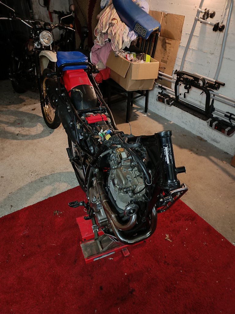

Re: Ölwechsel und Kettenkitwechsel
Hier mal meine 50 Pfennig zu dem Thema:
Die DR ist einfach ein super geiles Möpp!
Ich hatte meine eigentlich als "Winterhure" erworben um sie liderlich zu missbrauchen.
Nachdem ich anfing zu schrauben, was ich bis dahin, wie du auch, noch nie so richtig gemacht habe, kam eins zum anderen.
Einige Kästen Bier später lag das Möpp plötzlich völlig zerlegt in meiner Garage. Der Motor war noch im Rahmen und mir blieb nur übrig mich am Kopf zu kratzen und den ganzen Klump wieder in ein TÜV fähiges Zweirad zu verwandeln.
Ich habe ganz viel kaputt repariert und sehr viel praktische und theoretische Hilfe aus diesem Forum erhalten.
Ich habe dann auch die Kette ersetzt, das Ritzel getauscht, dem Wunder eines Lenkkopflagertauschs beigewohnt uvm.
Will sagen: mach es! So schwer ist es nicht.

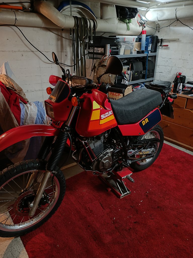

Montageständer: ja, Bierkiste geht. Nicht mein Fall. Grundsätzlich muss der Bock sicher stehen.
Ganz doof, wenn man gerade drunterliegt, während das Mopped kippt.
Ich habe einen Scherenständer von Louis, mit dem ich gut zurechtkomme. Wenn die Räder raus sind,sicher ich das Möp noch zusätzlich mit Rödelriemen.
Hier sieht man das Teil ganz gut. Den Ständer kann man für jedes Moped nehmen. Find ich gut.

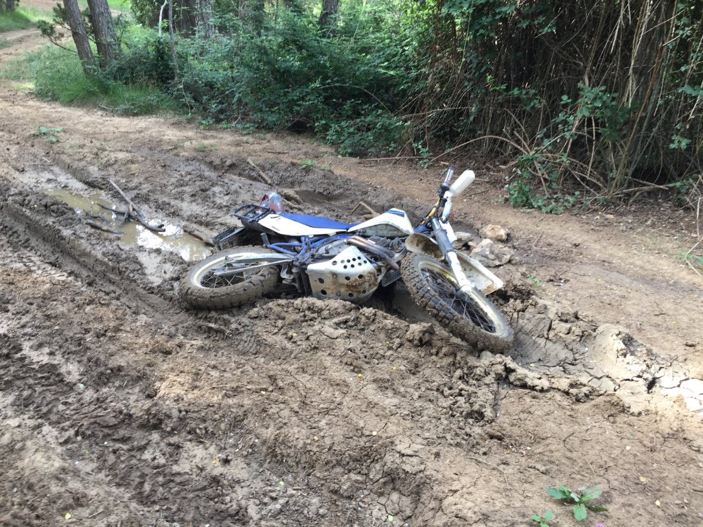

Da liegt ein Mopped im Dreck, bei dem mich der Gepäckträger aber mal sehr interessiert!
Gibt es da mehr Informationen zu?
Gerne in einem neuen Fred oder PN.
Ich muss ja vorsichtig sein......
