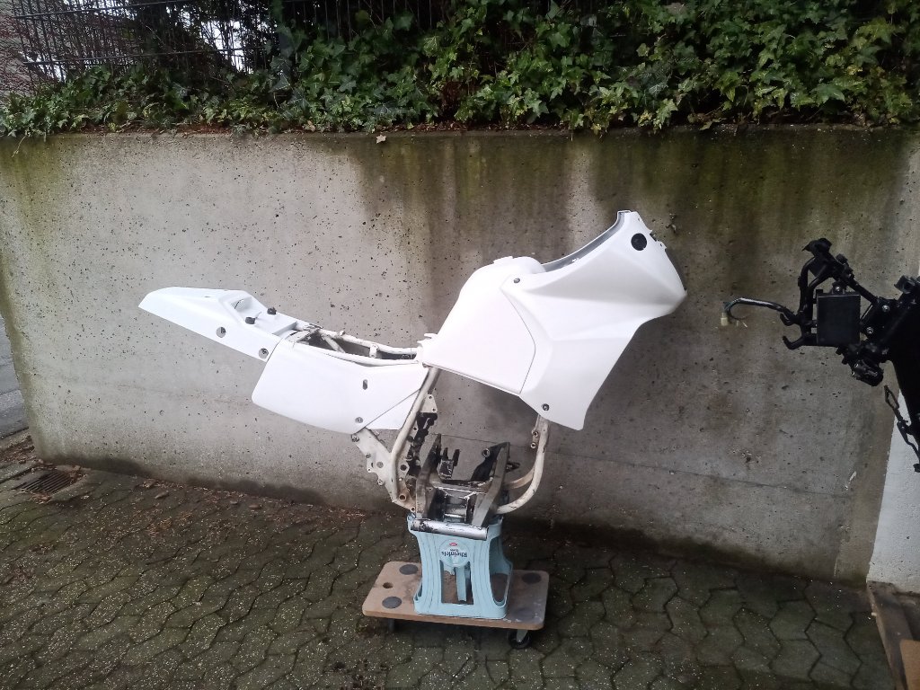

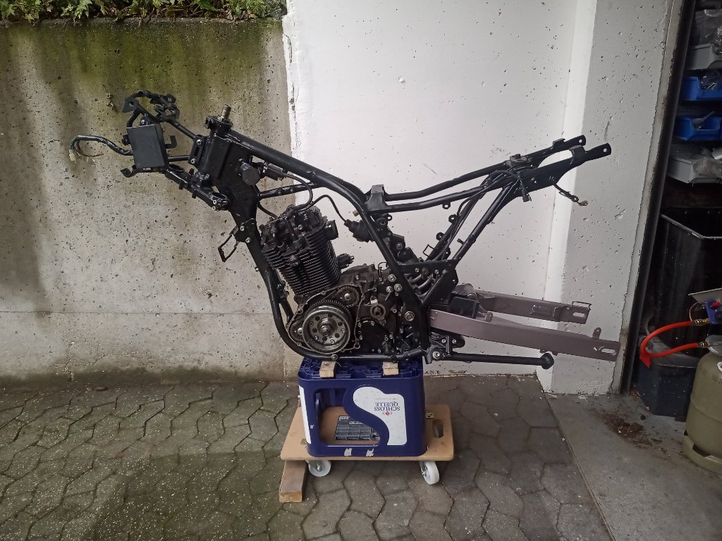

Heute sollte dann der Motor in den Rahmen. zur einfacheren Montage und damit ich das werdende Moped bewegen kann habe ich mir einen Montageständer gebastelt.
so soll es in etwa später aussehen:
Zum Lackschutz habe ich den Tippvon TST beherzigt und Gartenschläuche aufgeschnitten und fixiert.
Motor ist schon einmal drin, Schwinge auch gleich mit montiert zur bessereen Balance auf dem Wasserkasten.
Da ich noch einen Rahmen herumfliegen habe, habe ich gleich zur Vorbereitung das Designs die Verkleidung und Tank montiert.
Jetzt warte ich noch auf meinen Chefdesigner zum Bekleben mit Wasserschiebefolie. Es wird also noch länger dauern, bis "The wall" fährt.so soll es in etwa später aussehen:
Re: Pink Floyd - The Wall
Sehr lässig. Der Motor wurde auch überholt? Wie hast Du den so schön lackiert? Bitte schreib auch Mal was von Sachen die nicht gleich geklappt haben, sonst frustriert mich das, und ich meine der einzige zu sein, der den Motor nicht an einem Nachmittag schnell neu lagert, am 2 Tag den Rest schnell lackiert und am 3.Tag ist das Motorrad neu und man dreht eine Runde.

Heiko, das sieht schon mal gut aus. Nicht der Motor. Da gab es wohl Feindberührung
Kenn ich aus den 80ern von meiner Duc. Iss mir doch bei Highspeed die Wurschkordel vom stehenden Zylinder gerissen. Durch das Loch im Kolben hatte damals ein Heiermann quer gepasst, beide Ventile waren ab
Hey Franz,franz muc hat geschrieben: 24 Jan 2022 07:33 Sehr lässig. Der Motor wurde auch überholt? Wie hast Du den so schön lackiert? Bitte schreib auch Mal was von Sachen die nicht gleich geklappt haben, sonst frustriert mich das, und ich meine der einzige zu sein, der den Motor nicht an einem Nachmittag schnell neu lagert, am 2 Tag den Rest schnell lackiert und am 3.Tag ist das Motorrad neu und man dreht eine Runde.
die Liste der Frustation ist lang. Beruflich komme ich nicht aus dem Handwerk, versuche mir so einiges selber anzueignen.
Zum Lakieren
Den Tip mit der Farbe habe ich von Damian aus Mettmann. 2K Einschichtlack. Muß dazu sagen, mit Farben habe ich es gewöhnlich nicht so. Wer damals in Mettmann beim Treffen gesehen hatte (war kurz als Tagesgast da), hat gesehen, dass ich gnadenlos Hammerite hammerschlag blau auf mein Moped gewichst hatte. Man hätte auch meinen können ich hätte die Farbe direkt aus dem Topf auf Moped gekippt. Will damit sagen, Geduld und Farben sind für mir vollkommen inkompatibel. Für den Tank habe ich 3-4 Tage gebraucht. Entweder hatte ich das falsche Schleifpapier (zu grob), oder die falsche Grundierung, zu viel Druck auf die Sprühpistole gegeben usw. Somit waren zu tiefe Riefen, die Grundierung schimmerte wie Rost durch oder Farbkleckse meine Ergebnis. Muß aber auch sagen, genau betrachtet, sieht man schon, dass es kein Lackierer gemacht hat.
Der Motor
diesen habe ich neu aufgebaut, incl. Lager. Habe mir vorher genau Zeichnungen angelegt, welches Lager wo hin gehört. Lager ins Eisfach, ware ja neu und somit hatte ich die Zustimmung meiner Frau. Zum Erwärmen der Motorhälften habe ich glücklicherweise einen alten Stand-allone-Herd. Vor dem Lagereinsetzen wurde die hitzebeständige Farbe eingebrannt. Hab es von Uli64. Dann hatte ich die Lageraktion. Teilweise sind sie so reingeflutscht, teilweise nicht. Mußte es erneut erwärmen, ich häre jetzt schon den ein oder anderen Motorguru aufschreien: "wie kann man das so machen?" Ja, ich bin mir bewußt, es ist nicht Materialschonend. Ich möchte dasMOped fahren und nicht verkaufen. Sollte es schiefgehen, muß ich den Motor später noch einmal neu aufbauen. Gehe aber davon aus, dass dieser Treckermotor so mindestens seine 10000 KM hält. Eine weiter Erfahrung, die ich gestern festgestellt habe, der genaue Betrachter der Bilder hat es vielleicht gesehen, ist dass ich bei der Montage mich ans WHB gehalten habe (SP41-Version), dort wird das Polradschon aufgesetzt. Beider SP43 muß dieser Zwischenrahmen vorher drauf. Zu dumm für mich, jetzt muß ich mir erneut den Polradabzieher ausleihen, erst dann kann ich mit der Motormontage weiter machen.
Das waren so bis jetzt die ganz groben Patzer. Weiter in den nächsten Wochen/Monaten. Mein Größenwahn geht weiter, da ich auch unter anderem die Reifen selber neu einspeichen möchte. Die Bereifung war auch schon ca. 20 Jahre alt, muß auch getauscht werden. Kostet alles Geld und das muß noch zuhause bewilligt werden.
