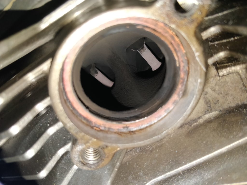

Falschluft, schlecht sitzender bzw gerissener Lufi und undichtes Auslassventil wurde auch passen

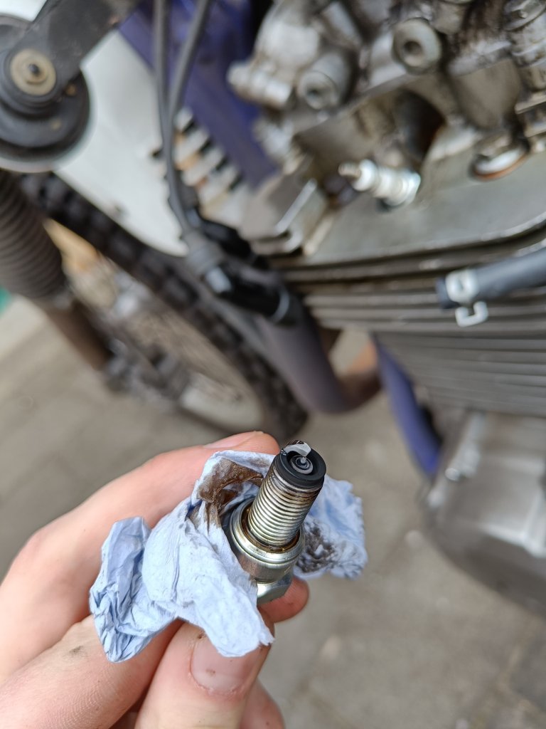

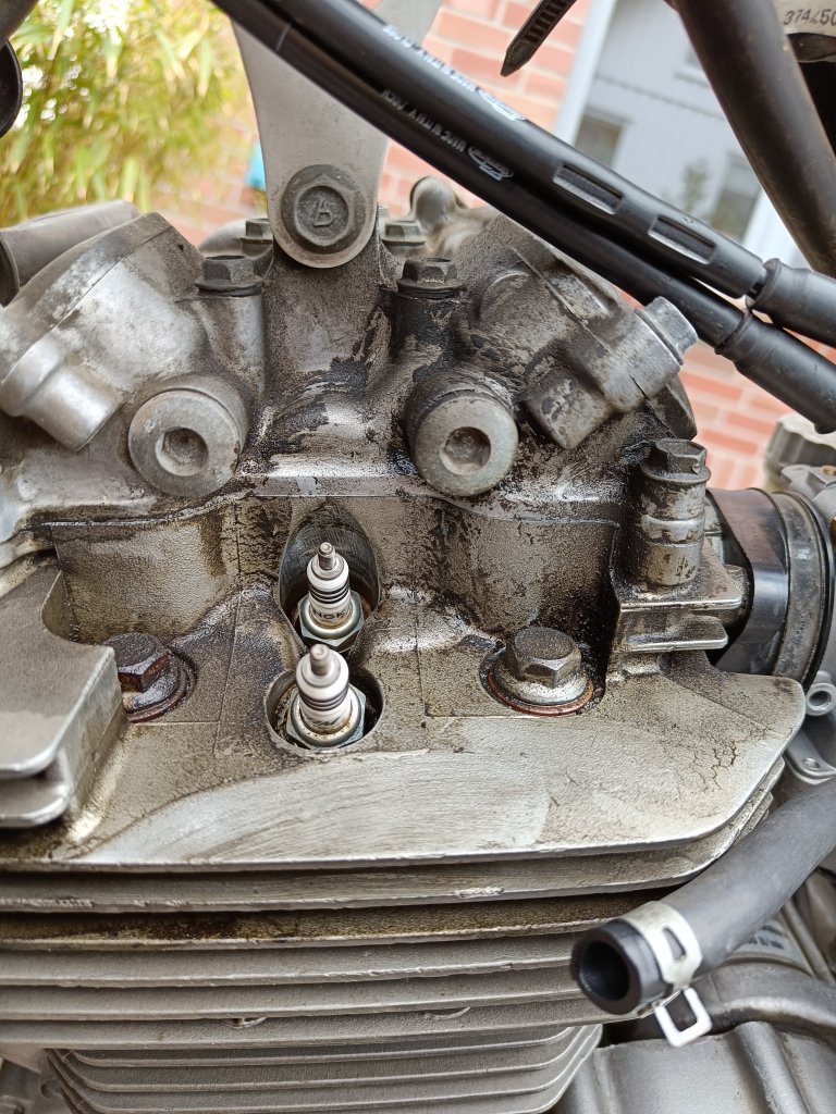

Hier ein Bild meiner Auslassventile, eventuell kann man da ja etwas deuten. Lufi sitzt ordentlich und eigentlich habe ich den ganzen Abgas- und Ansaugstrang überholt. Meine Ventildeckelabdichtung sippt anscheinend etwas, aber daran wird es denke ich nicht liegen. Irgendwo muss ja das kleine Problem liegen, sie knallt aber schon seit dem Kauf vor über 2 Jahren so, wurde nur durch den Leo noch lauter. Dazu hänge ich mal noch meine Kerzenbilder.

Schlecht sieht es nicht aus, ich würde ggf. etwas fetter einstellen (ich stell im Zweifel immer lieber etwas zu fett ein als zu mager, gibt aber keine Vorschrift die das besagt).
