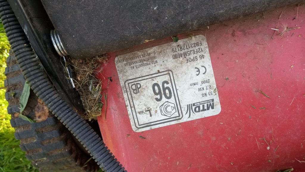

Für die EU kein Problem.... CE- Zeichen, alles bestens! Rasenmäher... 96 DB

franz muc hat geschrieben: 09 Mai 2022 12:12 Für die EU kein Problem.... CE- Zeichen, alles bestens! Rasenmäher... 96 DB
Stimmt, die fahren auch immer unsinnig hin- u. her. Da muss man dringend was tun!!! Ich empfehle Fahrverbot zwischen April- und November! WE sowieso ;-)
Und die gute Husqvarna 562 XP hat glaub 116dB. Die fahr ich aber nur mit Kopfhörer und meistens im Winter :lol:
