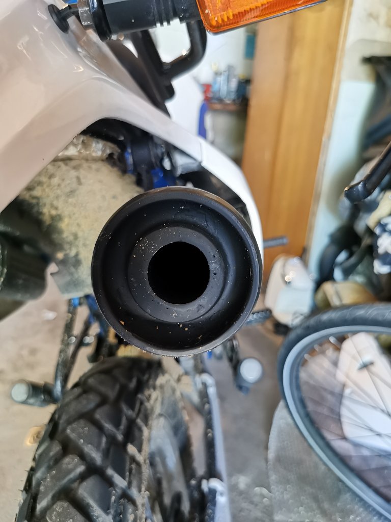

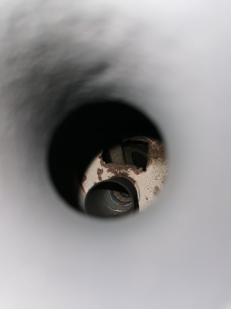

ein oder mehr Bilder der lauten original Tröte wären ganz nett.
Ich hatte auch mal einen originalen Umgebaut, ist in den Anleitungen zu finden, zu laut war der aber nicht, jedenfalls nicht lauter als Sebring und Marvin.
Er klang einfach nur sonorer als das Zubehör und erwachsener als das Original.
Hrüße
Martin

Hier mal ein paar Bilder, die das Ausmaß ganz gut zeigen. Der Original Auspuff eines Freundes ist durchgerostet und daher eher unbrauchbar.
Modifizierter Auspuff Außen und Innen:
Der Dateianhang Modifizierter Auspuff innen.jpg existiert nicht mehr.
Zum Thema Universal Schalldämpfer:
Am Auslass des Modif. Auspuffs besteht keine Möglichkeit diesen zu befestigen. Die einzige Möglichkeit bestände also darin, diesen zwischen Auspuff und Krummer zu setzen (also unter die Krümmerschelle). Da bin ich jedoch unsicher, ob sich das nicht negativ auf die Leistung und Hitzeentwicklung der Ventile auswirkt.
Da wäre so etwas ggf. interessant:
Hat jemand damit schonmal Erfahrung gemacht?
