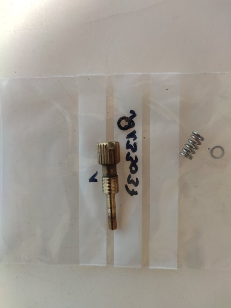

Vielen Dank für diesen Hinweis, lieber Franz!franz muc hat geschrieben: 02 Jun 2022 19:11[...]Dann die Minischeibchen auf
der Gemischeinstellschraube.[...]
Ich hatte O-Ring und Scheibe für die Gemischschraube bestellt und war fest davon überzeugt, diese auch verbaut zu haben Darum war ich mir auch sicher, das dort alles in Ordnung ist.
Heute fand ich die noch verpackten Teile. Als ich sie einbauen wollte, kam folgendes zutage:
Ich habe zunächst geprüft, ob die abgebrochene Spitze noch im Vergaser sitzt, aber durch Vergleich mit dem "alten" BST40 konnte ich feststellen, das da kein Rest mehr drin ist.
Ich habe die Gemischschraube des BST eingebaut, aber damit lief der Motor viel zu Mager. Im Leerlauf ging er aus und beim Gas wegnehmen während der Fahrt knallte der Auspuff.
Jetzt habe ich also den zweiten Defekt entdeckt. Wenn die neue Schraube drin ist, kann ich hoffentlich endlich das Gemisch richtig einstellen. Düsen habe ich genug da.
Ich werde weiter berichten.
Schöne Pfingsten!
Gruß,
Helmut

Re: Anpassung TM40 Vergaser an SP44
Na dann Helmut, wird so einiges klarer. Da kannst Du drehen bis zum Sanktnimmerleinstag
Manchmal ist vielleicht doch eine Liste hilfreich. Alles notieren und dann "check" erledigt oder eben noch nicht.
Und Düsen sind genug da
. Hast gerade wieder den Finger in die Wunde gelegt. "Theoretisch" habe ich auch genug nur "praktisch" sind sie noch immer nicht wieder aufgetaucht
Du kriegst das schon noch hin
Dir auch schöne Pfingsten und gut schraub.

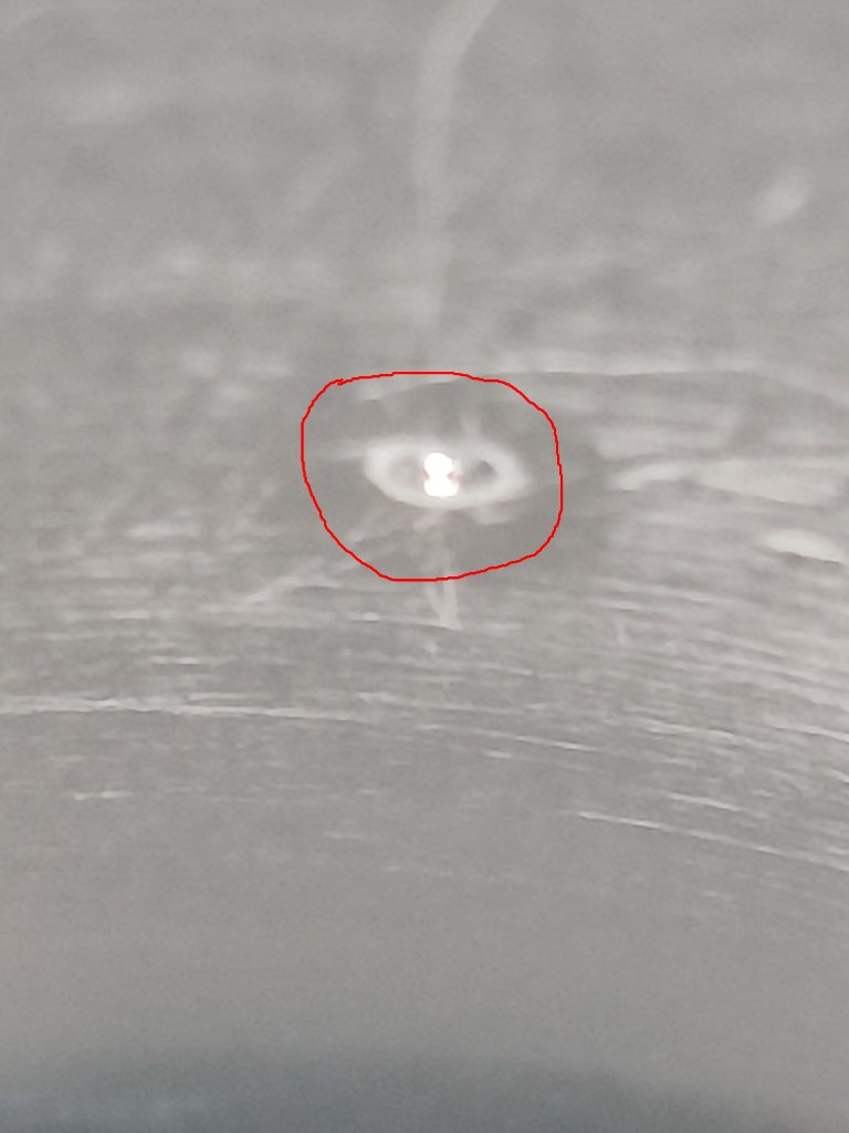

meine gestrige Sichtkontrolle war wohl nicht gut genug (ja, meine Augen und ich werden älter
Eine Messung mit einer dünnen Nadel ergab, daß diese sich ebenso weit in das Loch für die CO-Schraube einführen ließ wie sich die Schraube hereindrehen lässt. Ein simple Subtraktion der Maße ergab, daß da kein Unterschied besteht.
Daraus folgere ich, daß die abgebrochene Spitze der CO-Schraube sich noch im Vergaser befindet.
Hat jemand einen Tip für mich, wie ich die Spitze da herausoperiere?
Viele Grüße und einen sonnigen Tag,
Helmut
Moin Helmut,
das Ding ist ja konisch und sitzt wohl schön press. Von der anderen Seite ist kein drankommen.
Das Einzige was mir auf die Schnelle einfällt, ist Kältespray und dann ein wenig klopfen. Vielleicht schrumpelt dadurch die Spitze soweit, daß sie rausfällt.
Ansonsten mal bei Topham nachfragen.
Viel Erfolg und Gruß Stefan
die Spitze ist raus.
Es war so, daß die CO-Schraube mit ihrer Spitze in den Auslass des Vergasers "ragte". Als ich den Vergaser ausgebaut hatte, konnte ich sie sehen. Zunächst haben wir (mein stets hilfreicher und sehr kompetenter Nachbar und ich) die Spitze mit einer 19er Nuss zurückgedrückt. Es kann auch sein, daß wir sie nur platt gemacht haben.
Jedenfalls stand nichts mehr über und wir konnten unser (auf meines Nachbarn Drehbank hergestelltes) Spezialwerkzeug einsetzen und damit die Spitze aus dem Loch herausdrücken.
Sobald die neue CO-Schraube da ist, kann ich dann hoffentlich den Vergaser richtig einstellen.
Schönes Wochenende!
Gruß,
Helmut
