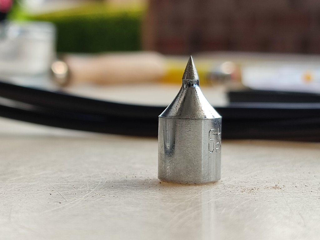

die Spitze ist raus.
Es war so, daß die CO-Schraube mit ihrer Spitze in den Auslass des Vergasers "ragte". Als ich den Vergaser ausgebaut hatte, konnte ich sie sehen. Zunächst haben wir (mein stets hilfreicher und sehr kompetenter Nachbar und ich) die Spitze mit einer 19er Nuss zurückgedrückt. Es kann auch sein, daß wir sie nur platt gemacht haben.
Jedenfalls stand nichts mehr über und wir konnten unser (auf meines Nachbarn Drehbank hergestelltes) Spezialwerkzeug einsetzen und damit die Spitze aus dem Loch herausdrücken.
Sobald die neue CO-Schraube da ist, kann ich dann hoffentlich den Vergaser richtig einstellen.

Gut einen solchen Nachbarn zu haben
. Ein dressierter Hamster und Spitzfingeraufsätze sind in solchen Situationen auch hilfreich
Es geht voran. Weiterhin viel Erfolg.
