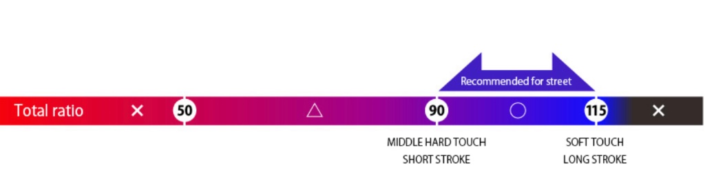

Kurz zur Erklärung:
Das hydraulische Übersetzungsverhältnis liegt mit 14mm Bremspumpe bei 10,45.
Das mechanische bei etwa 5,6 wenn man 140mm Hebellänge (also nicht direkt Hebellänge sondern Weg wo die Kraft eingeleitet wird) annimmt und ca. 25mm vom Hebeldrehpunkt zur Pumpe. Man kommt auf ein Gesamtverhältnis von ca.58,5.
Für den Straßenverkehr gelten 90…115 als guter Bereich.
Mit 1/2 Zoll Bremspumpe kommt man auf ein hydraulisches Verhältnis von ca. 13,1 und dementsprechend auf ein Gesamtverhältnis von 73,4. Man wäre zwar noch nicht im Idealen Bereich, aber 25% weniger Kraft bei 25% mehr Hebelweg. Bei normal großen Händen ist der größere Hebelweg ein Vorteil, die Kraftersparnis sowieso.
