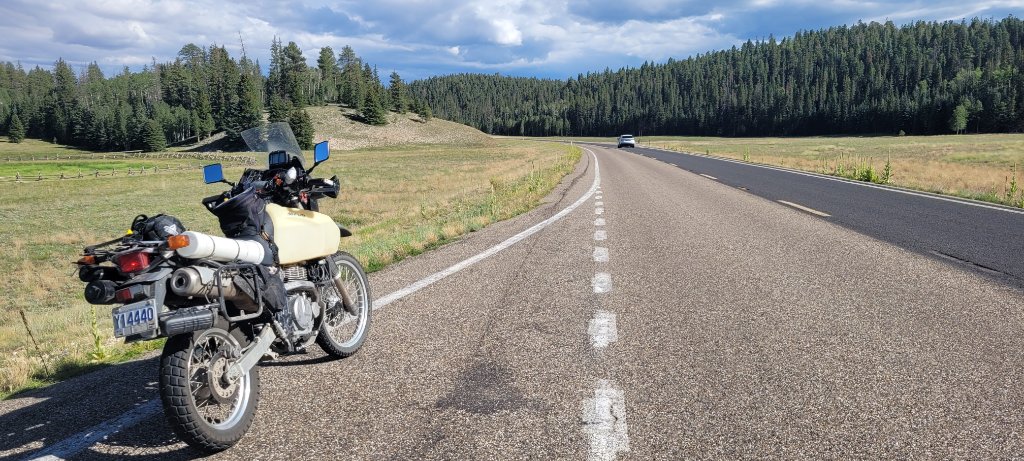

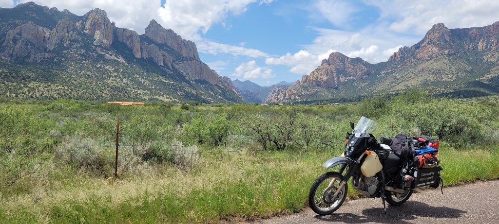

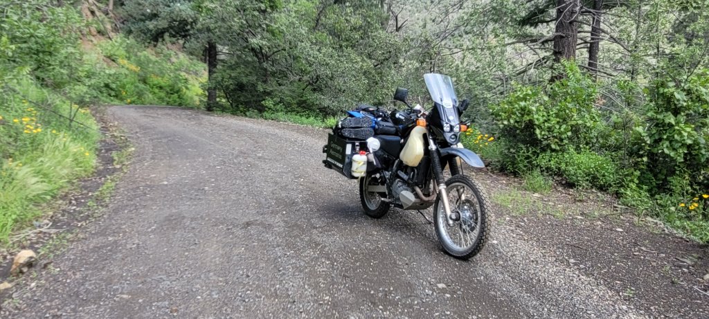

Re: SP46 wird zur Soft Enduro bzw Fernreise Moped
So sieht meine aus. 2020er Bj in Kanada gekauft stehe ich jetzt an der Grenze zu Mexiko. Kein Vergleich zu meiner GS aber ist ja auch ne vollkommen andere Klasse.
Alls hat vor und Nachteile aber hier gibt es genug zum Umrüsten. Ich will sie mit rüber nehmen aber allein das Megalicht ist ein no way in Germany.
In Mexiko geht es bis auf 4000Höhenmeter. Am Pamir Highway hatte Einer echt zu kämpfen seine KTM640 adventure zum laufen zu bringen. Was meinen mit der DR?
Viele Grüße aus Arizona
