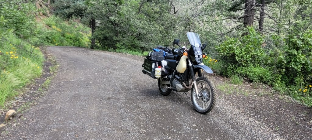

#174
Beitrag von Panamericana »
So sieht meine aus. 2020er Bj in Kanada gekauft stehe ich jetzt an der Grenze zu Mexiko. Kein Vergleich zu meiner GS aber ist ja auch ne vollkommen andere Klasse.
Alls hat vor und Nachteile aber hier gibt es genug zum Umrüsten. Ich will sie mit rüber nehmen aber allein das Megalicht ist ein no way in Germany.
In Mexiko geht es bis auf 4000Höhenmeter. Am Pamir Highway hatte Einer echt zu kämpfen seine KTM640 adventure zum laufen zu bringen. Was meinen mit der DR?
Viele Grüße aus Arizona
Re: SP46 wird zur Soft Enduro bzw Fernreise Moped
#175
Meine DR 600 ist auf 5.500 Metern in Ecuador noch angesprungen per Kickstarter. Mit Originalbedüsung.
Dann schafft deine das auch.
Geht's auf den Popokatepetel? Wie weit geht's auf dem Kontinent runter?
Höchstgeschwindigkeit auf dem Salar in Uyuni 100 kmh, wegen zu wenig Sauerstoff in der Luft.
Und nicht über den kleinen Grenzverkehr ausreisen, da gibt's kein Mexico Visa. Ggf. die andere Brücke nehmen.
