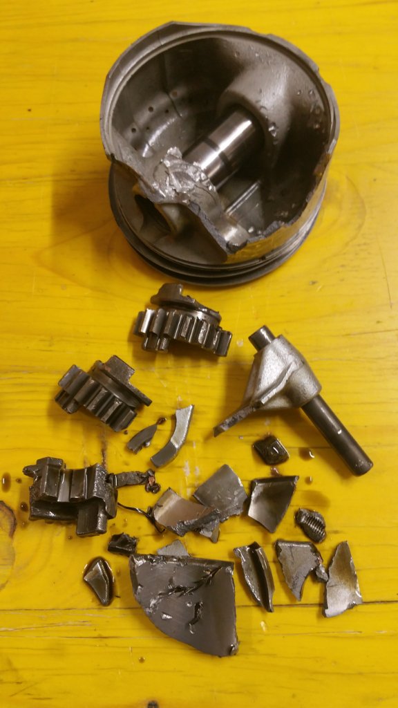

Aynchel hat geschrieben: 15 Sep 2022 11:12 unserem schweizer Guido hat es auch dieses Zahnrad zerlegt
Supergau
der Motor war Kernschrott
und das präsentierte sich solchermassen hübsch:
wenn man bloss vom Zuschauen ein Handwerk erlernen könnte wäre jedes Pferd ein Schmied

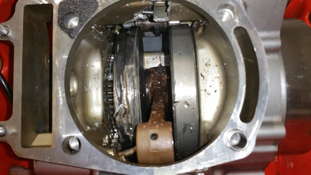

baldrian hat geschrieben: 16 Sep 2022 22:07
Supergau
noch eins:

es ereignete sich schlagartig ohne geringste vorherige Anzeichen auf der Landstrasse in Südfrankreich bei konstant Tempo 110 auf der Rückkehr aus Spanien nach problemloser Tour über 4000 Kilometer. Die Maschine hatte lediglich 25'100km Laufleistung.

baldrian hat geschrieben: 16 Sep 2022 22:25 es ereignete sich schlagartig ohne geringste vorherige Anzeichen auf der Landstrasse in Südfrankreich
Und genauso wars bei mir auch, allerdings auf ner Landstraße im Vogelsberg. Meine hatte knapp 31tsd. runter.
Ich war bei ca. Tempo 100 im 5.ten unterwegs.
Muß auch mal die Bilder raussuchen. Sieht ähnlich aus, wie beim Guido.
@Guido, hatte Deine auch blockiert? Hätte mich beinahe zerlegt.
Schönes WE und Gruß Stefan
