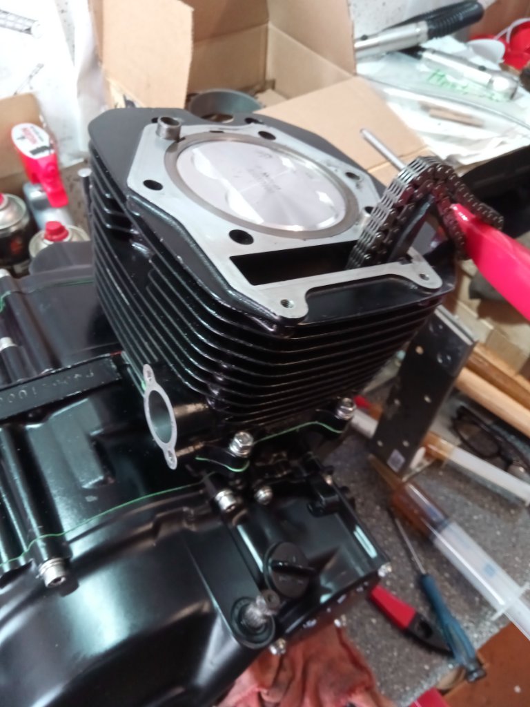

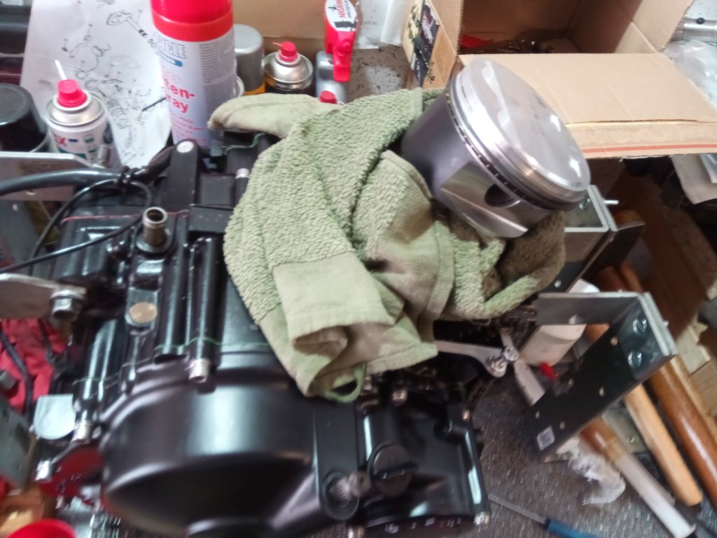

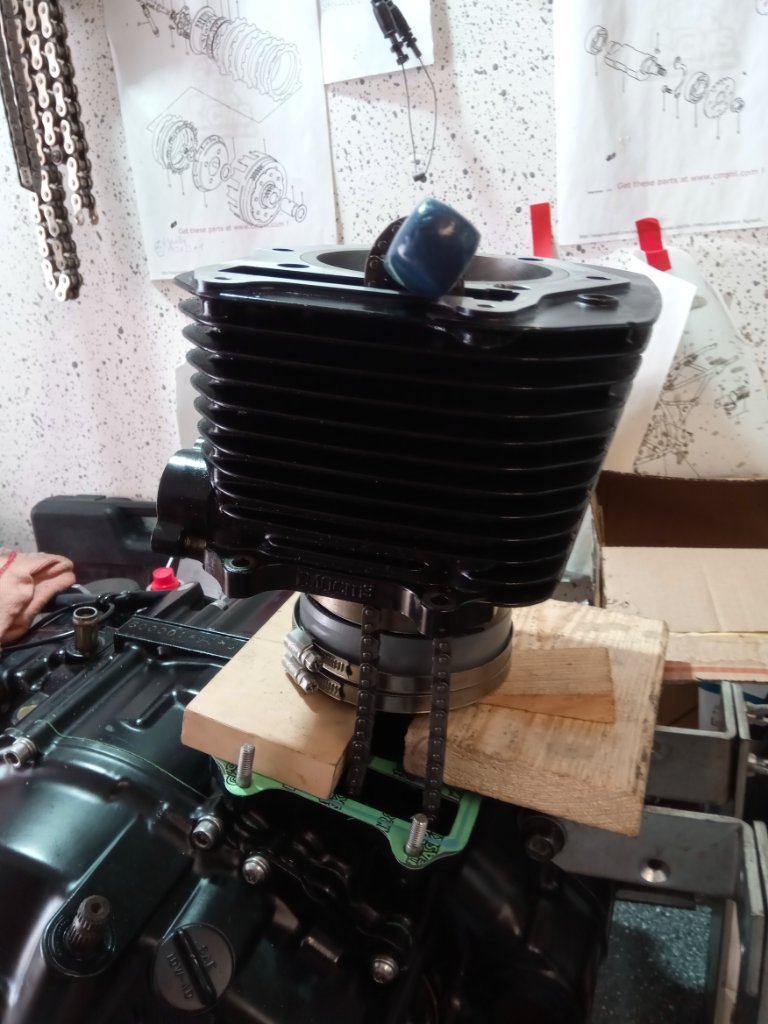

...auch wenn das Thema schon mehrfach behandelt wurde, hier nochmal "step-by-step" Fotos:

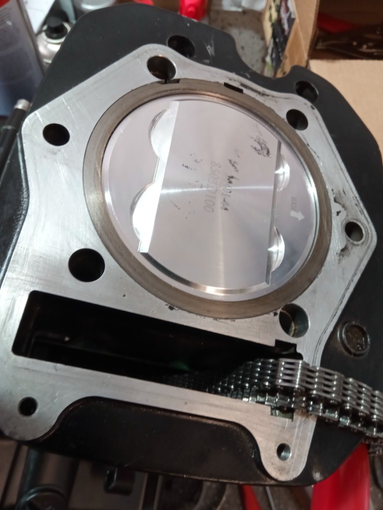

...den schönen 96mm Wössnerkolben montiert...

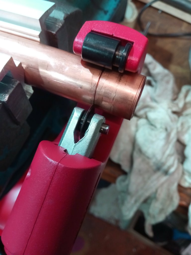

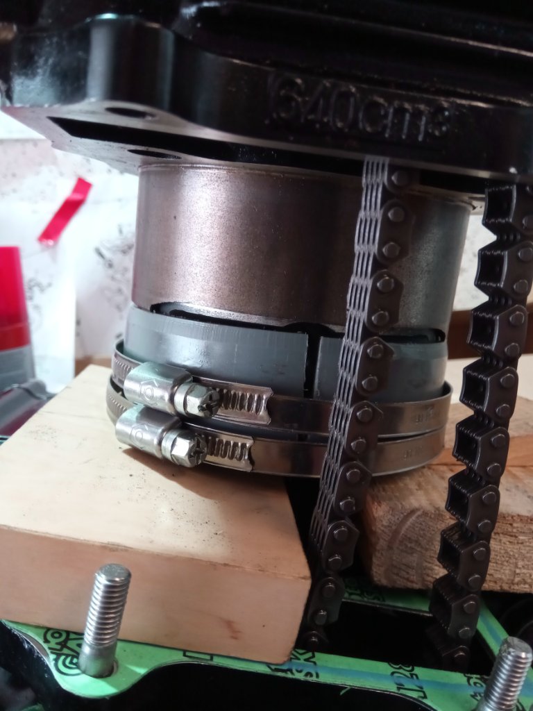

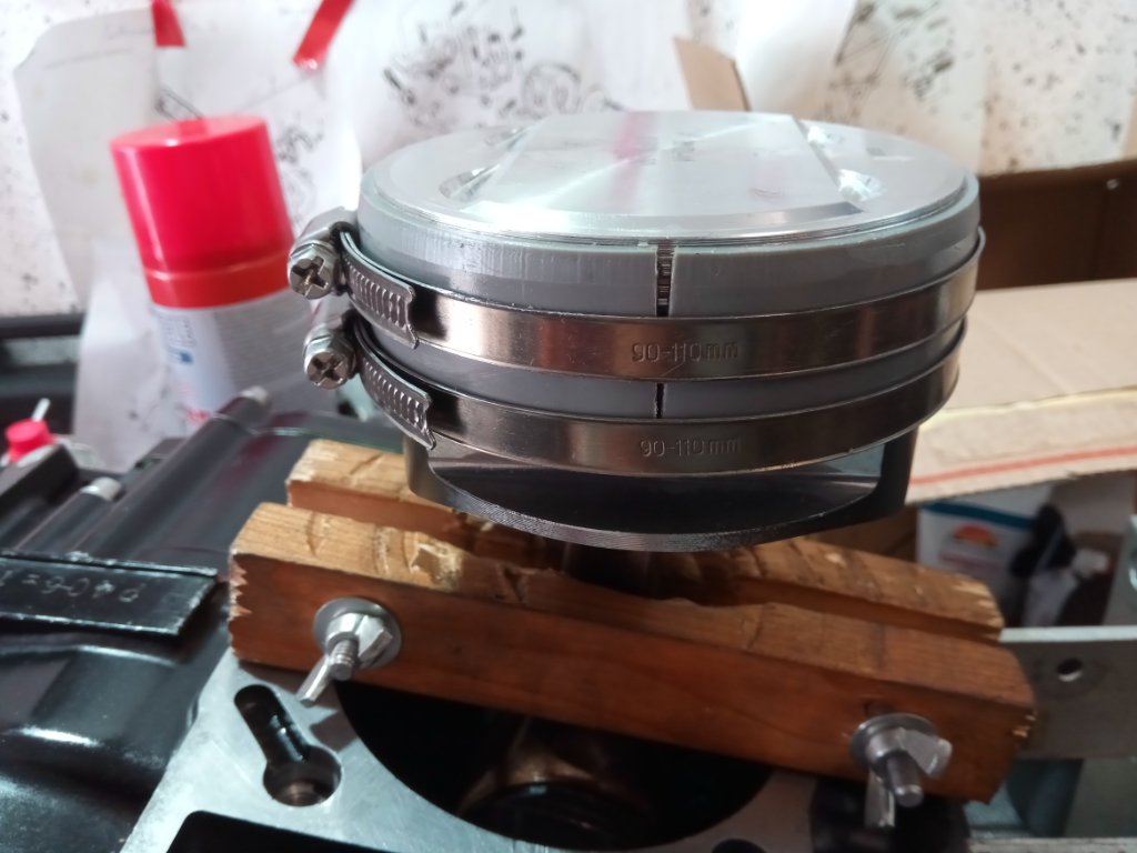

...abegeschaut aus dem "Bulli-Forum", es gibt bei "Tante Louise & Co" keine Kolbenringspanner die für "unsere Stücke" ausreichend dimensioniert sind.... :roll:
...und mit dem bereits bekannten "Helferlein" versehen..

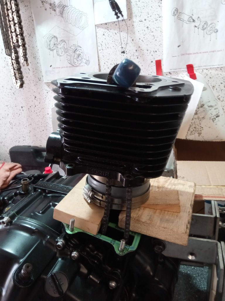

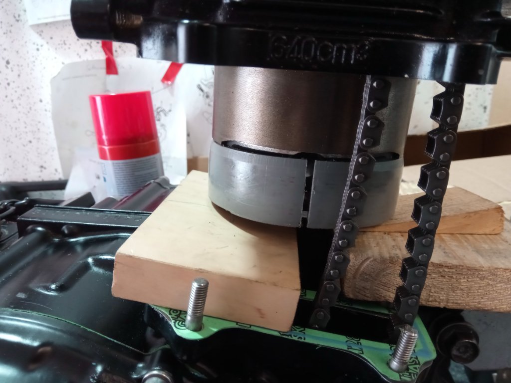

...es gibt natürlich noch andere Methoden (hiha!) den Kolben samt Ringen in den Zylinder zu bringen, mir ist's aber so am liebsten... :mrgreen:
...sodann den innen leicht eingeölten (!) Zylinder aufgestülpt, nach unten geführt und sachte, Stück für Stück, die Schlauchschellen gelockert...
...sind die Kolbenringe im Zylinder, können die Schlauchschellen weg...
...schwupp, sitzt der Kolben dort wo er zukünftig seinen Auftrag erfüllen wird!
...noch die beiden Zylinderfußschrauben leicht angelegt

ist das ein Wössner Kolben? Hast Du den in anderen Motoren auch schon verbaut? Wie sind die Erfahrungen mit Ölverbrauch, ist er nach dem Tausch dann gleich null oder nach kurzer Zeit wieder messbar (habe ich mal gehört)?

Dennis hat geschrieben: 21 Sep 2022 11:09 ist das ein Wössner Kolben? Hast Du den in anderen Motoren auch schon verbaut? Wie sind die Erfahrungen mit Ölverbrauch, ist er nach dem Tausch dann gleich null oder nach kurzer Zeit wieder messbar (habe ich mal gehört)?
Ja und Ja und Ja! Den Wössner bereits in der "Grauen" montiert, über 10 000 km gefahren, die "Black" etwas über 4000km, der Ölverbrauch ist nahe "Null", der Spritverbrauch trotz TM 40 und größerer Bedüsung, hält sich bei moderater Gangart, bei um die 5l...

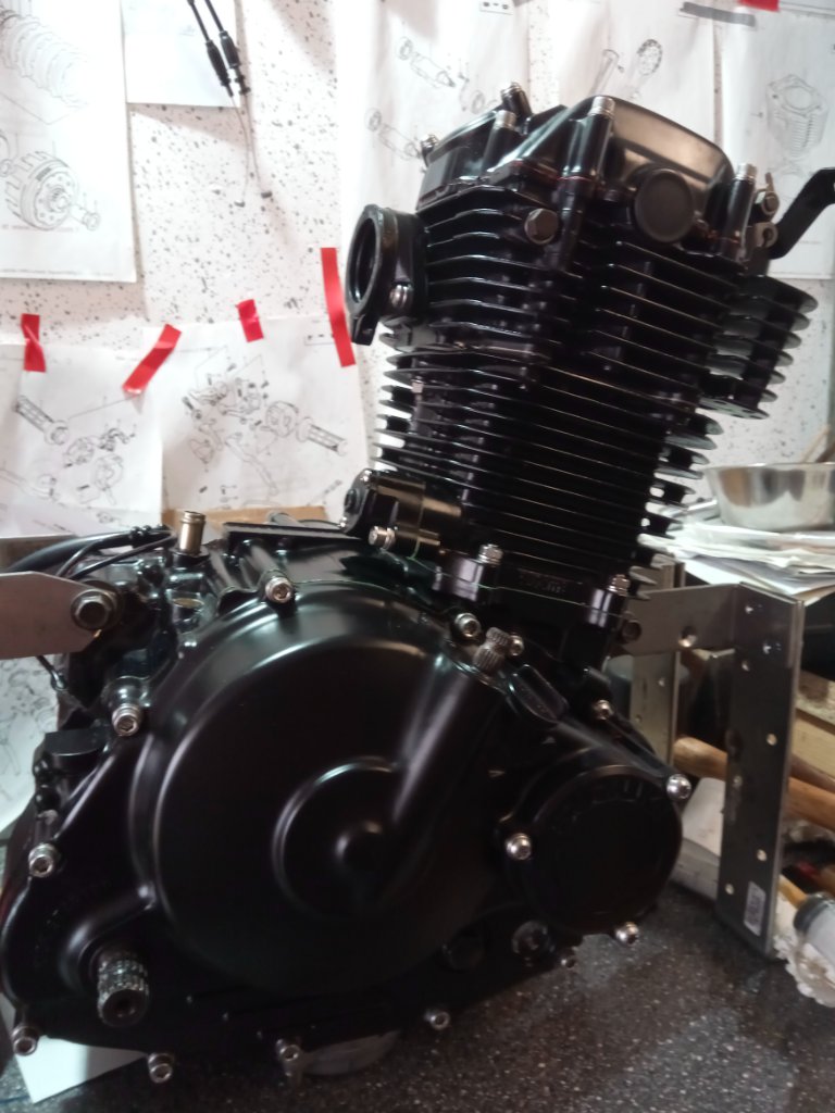

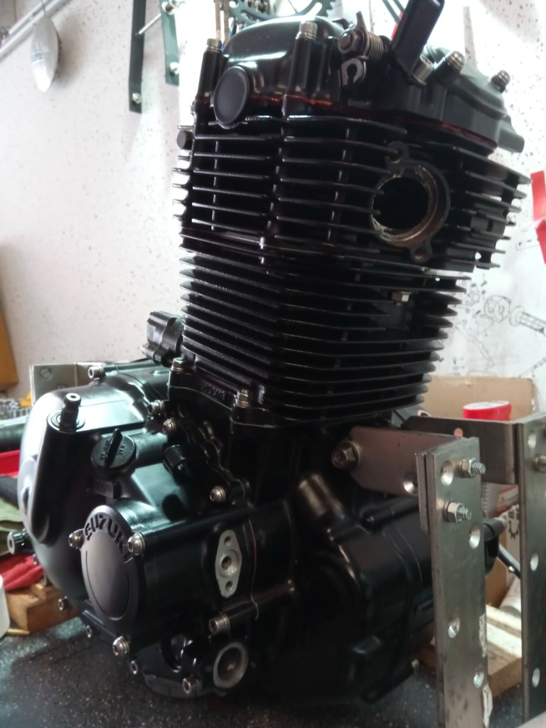

Also weiter im Text:

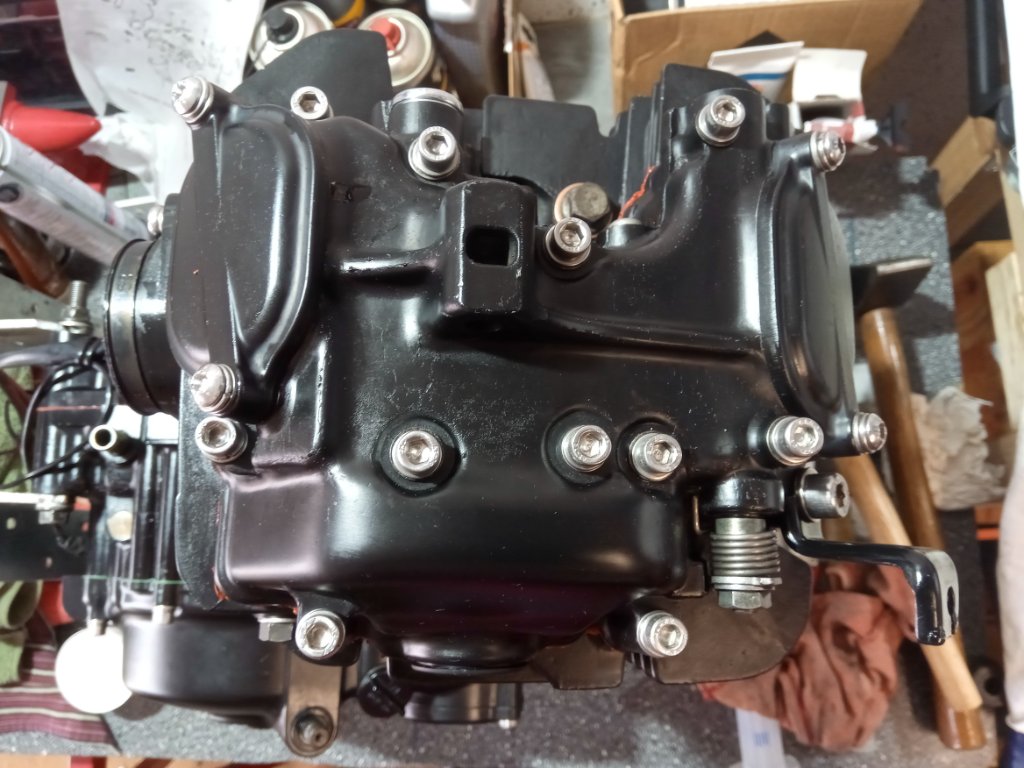

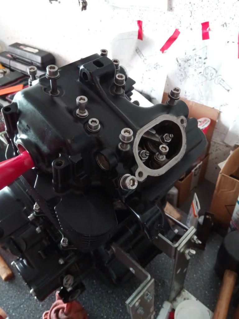

...mal die Haube probehalber aufgesetzt...

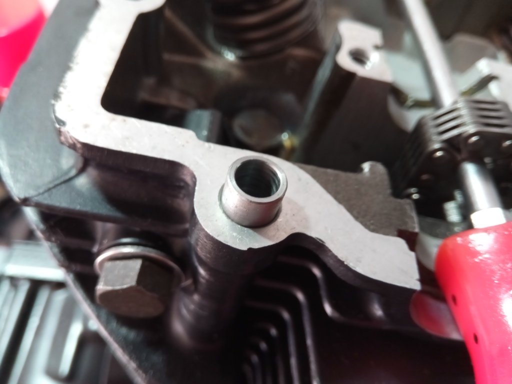

...weil: die gleich folgenden Fotos, zeigen eine Besonderheit die nur und ausschließlich den Motor der SP42 betreffen:
..die gezeigte Passhülse ist nicht die "normale" 8mm, die in allen anderen DR 650 verbaut wurde, sondern eine 8,3mm!
...ein Freund hat mir die an seiner Drehbank gefertigt!
...also, alles passt! Sodann hurtig zusammengebaut...
...einfach ein Prachtstück!
...kann mich gar nicht sattsehen...
...hier nochmal von oben, mit den originalen "Dichtscheiben"

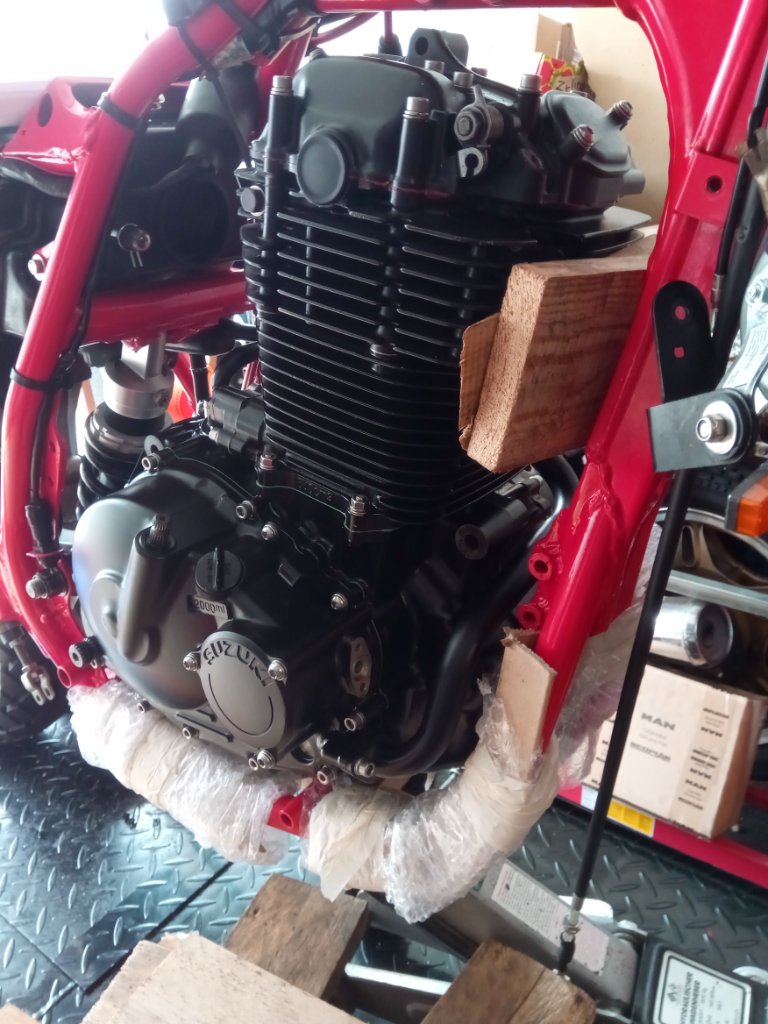

...und dann kam die Hochzeit...
und schon kam das nächste Problem:
Die Dekomechanik funktionier nicht...was ist das jetzt schon wieder????

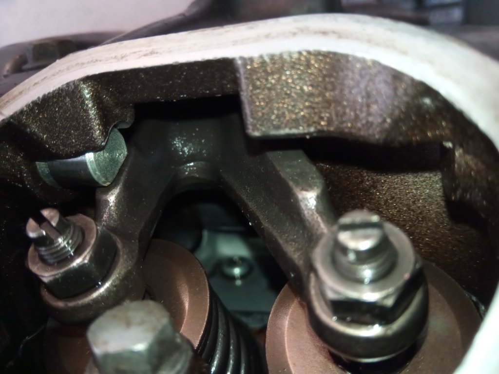

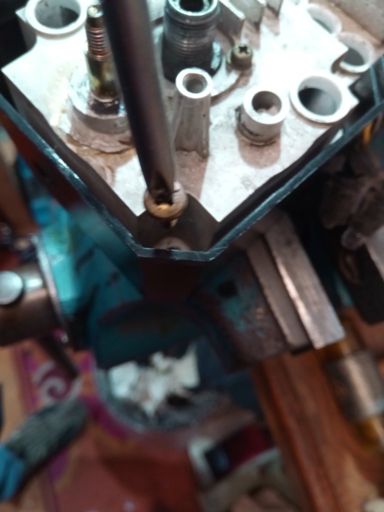

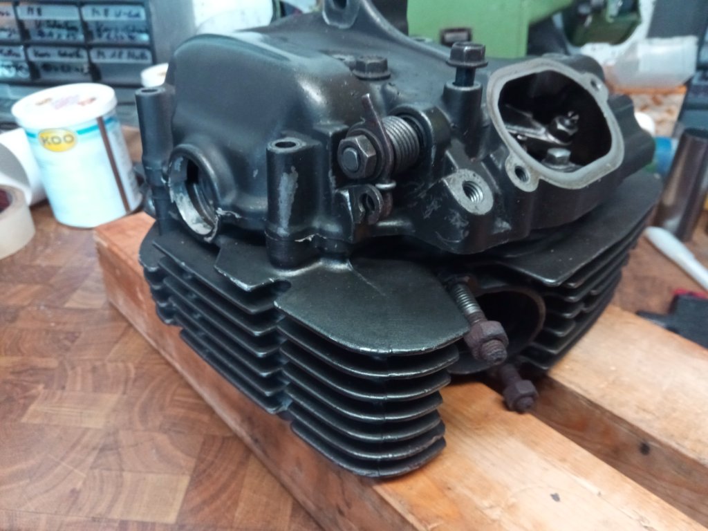

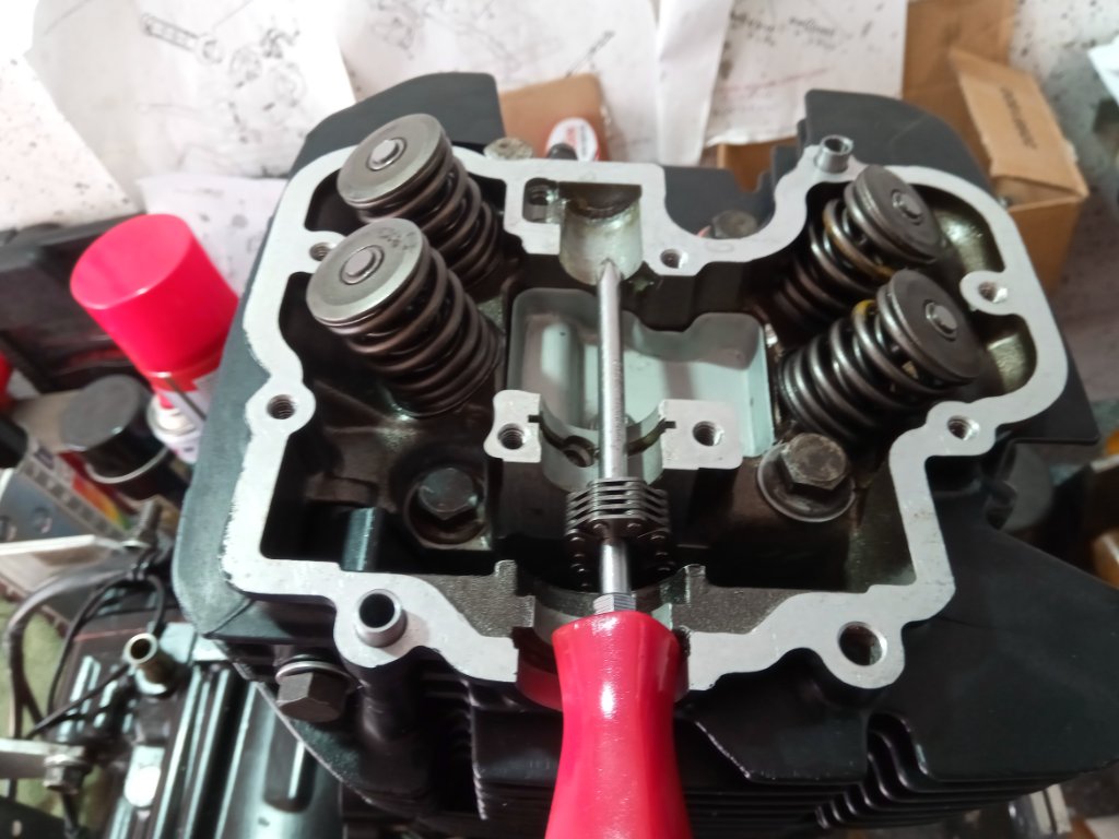

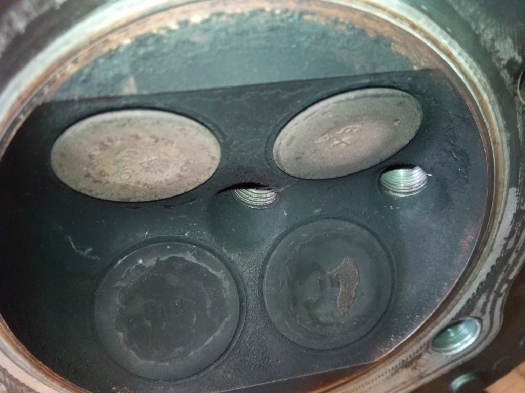

...also: flugs einen Versuchsaufbauf gestartet:
..des "Saarländers" gerissener Zylinderkopf, nebst Haube, Nockenwelle und Kipphebeln ruhte noch in der Kiste...
...Deko in "Ruhestellung"...
...Deko gezogen...
...Deko gezogen...
...drückt der auf die Auslassventile...
...und öffnet diese...
...so sollte das normalerweise funktionieren, wie hier am Versuchsaufbau...nur nicht an dem "neuen", revidierten Motor...

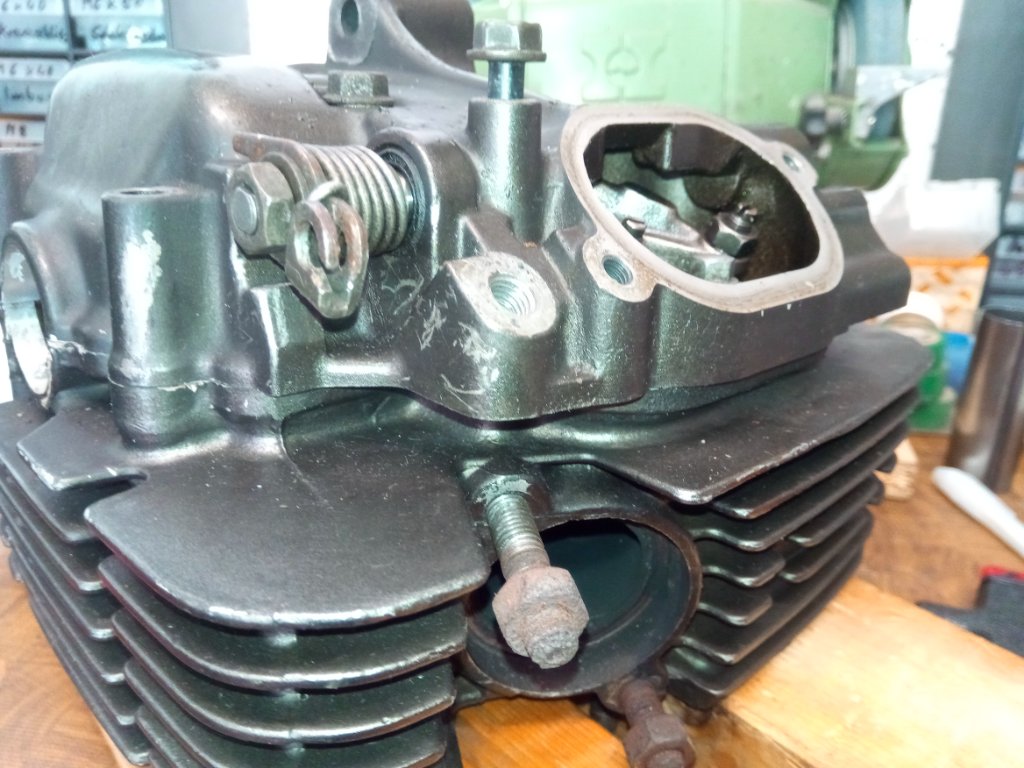

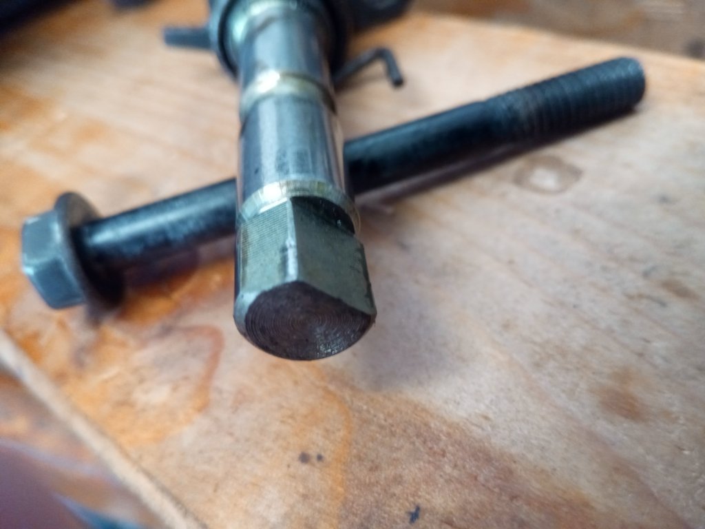

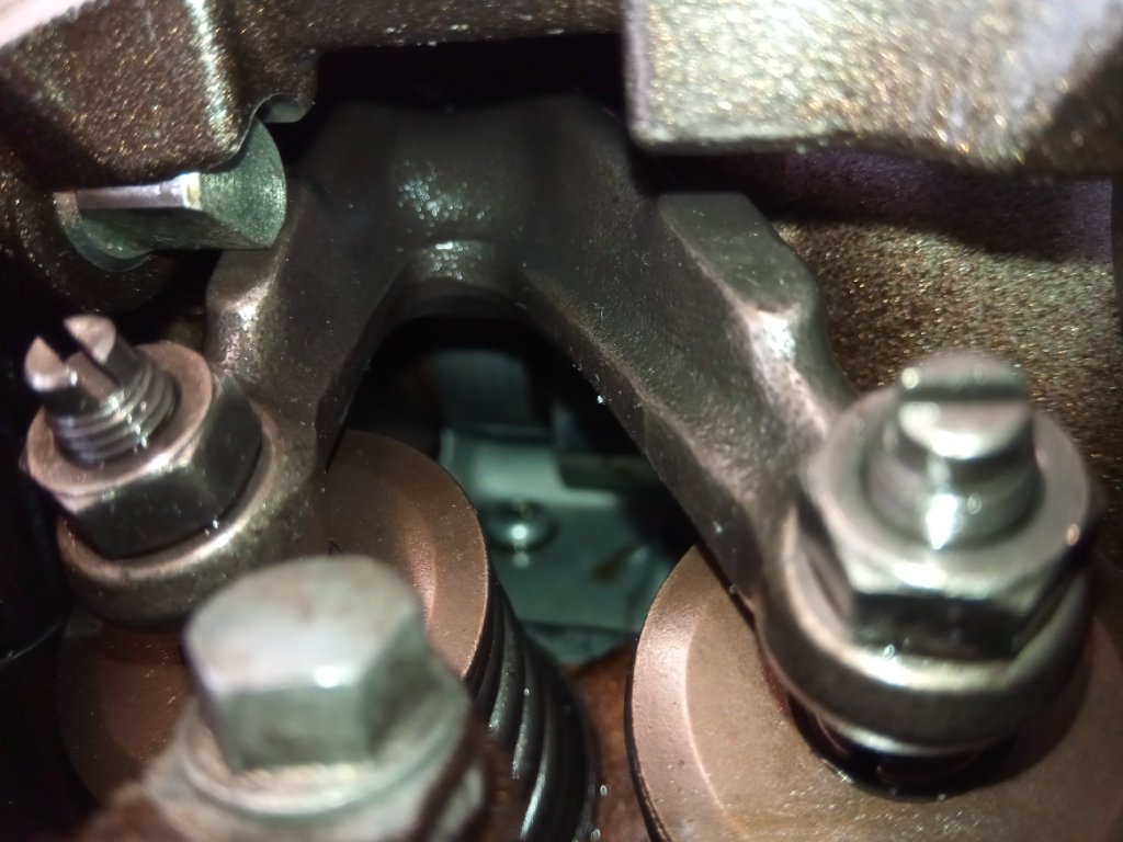

Ergo: die Dekowelle untersucht:
...ein wenig Abnutzung ist durchaus feststellbar...
...aber nicht die Ursache, dass der Deko einfach gar nicht die Ventile bewegt...
Dann hab' ich mir eine neue Dekowelle geordert!
Übrigens: die (rechte)Dekowelle für die SP 41-45 gibt's bei Suzuki, KFM und CSMNL nicht mehr...so habe ich mich bei der DR 600 umgeschaut und siehe da: die rechte Dekowelle der 600er passt! :mrgreen: ..zumindest am Versuchsaufbau!
...was den "franz" sicher erfreut...
https://www.cmsnl.com/suzuki-dr650r-199 ... 294112d00/
https://www.cmsnl.com/suzuki-dr600su-19 ... 294137103/
...noch: zum Glück war die Welle vor 2 Jahren noch nicht deratrig preislich explodiert...75 € für ein bissel Stück Stahl ist schon happig... :shock:
Leider hat das beim Motor der "Black" trotzdem nicht funktioniert, der Dekomechanismus griff einfach nicht, das war also nicht zielführend...
Letzlich habe ich die alte, abgenudelte Dekowelle genommen, in der Achse um 180° gedreht und mühsam mit der Feile, auf der gegenüberliegenden Achsenseite neue Flächen gefeilt, zwischendurch probehalber an der "Black" eingesteckt und probiert bis es passte!
Jetzt also, tut die Dekowelle was sie soll und ich bin, ob meiner Bastelei, stolz und zufrieden... :mrgreen:

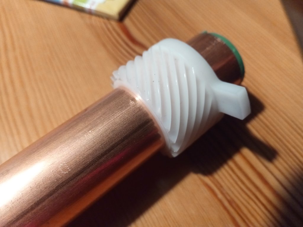

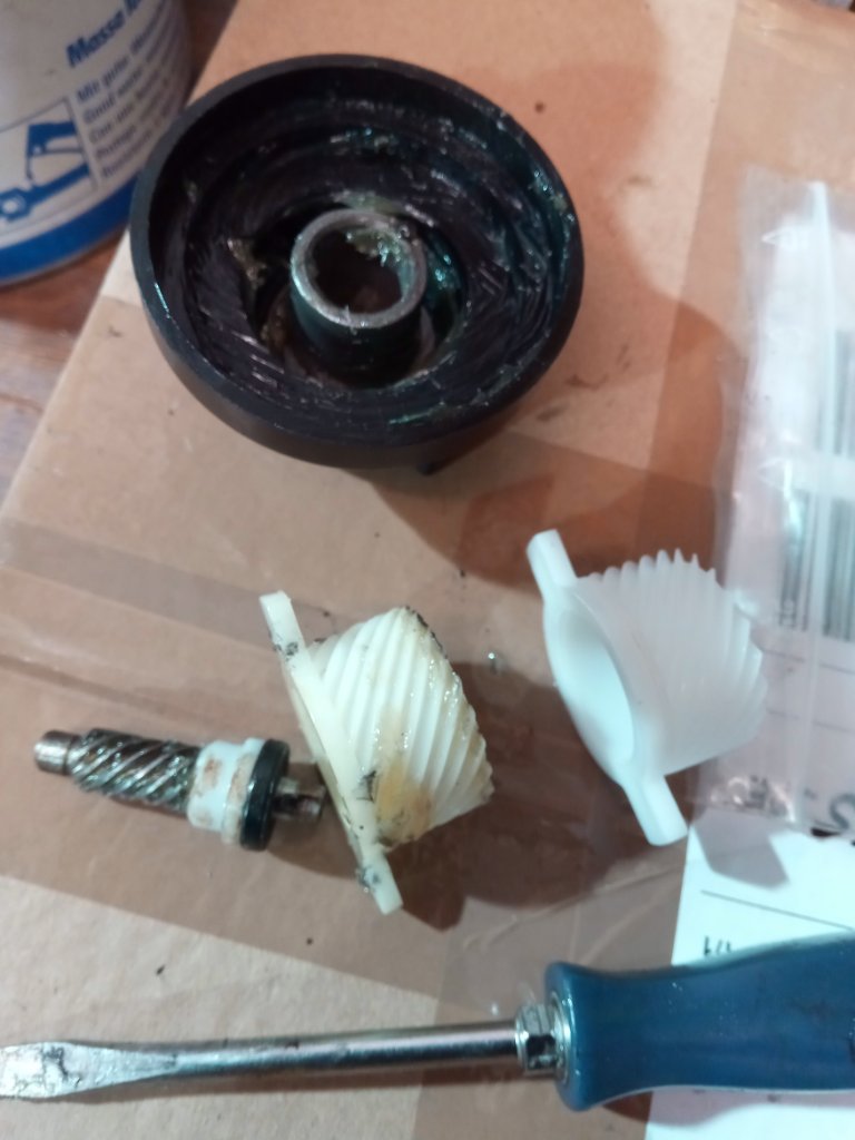

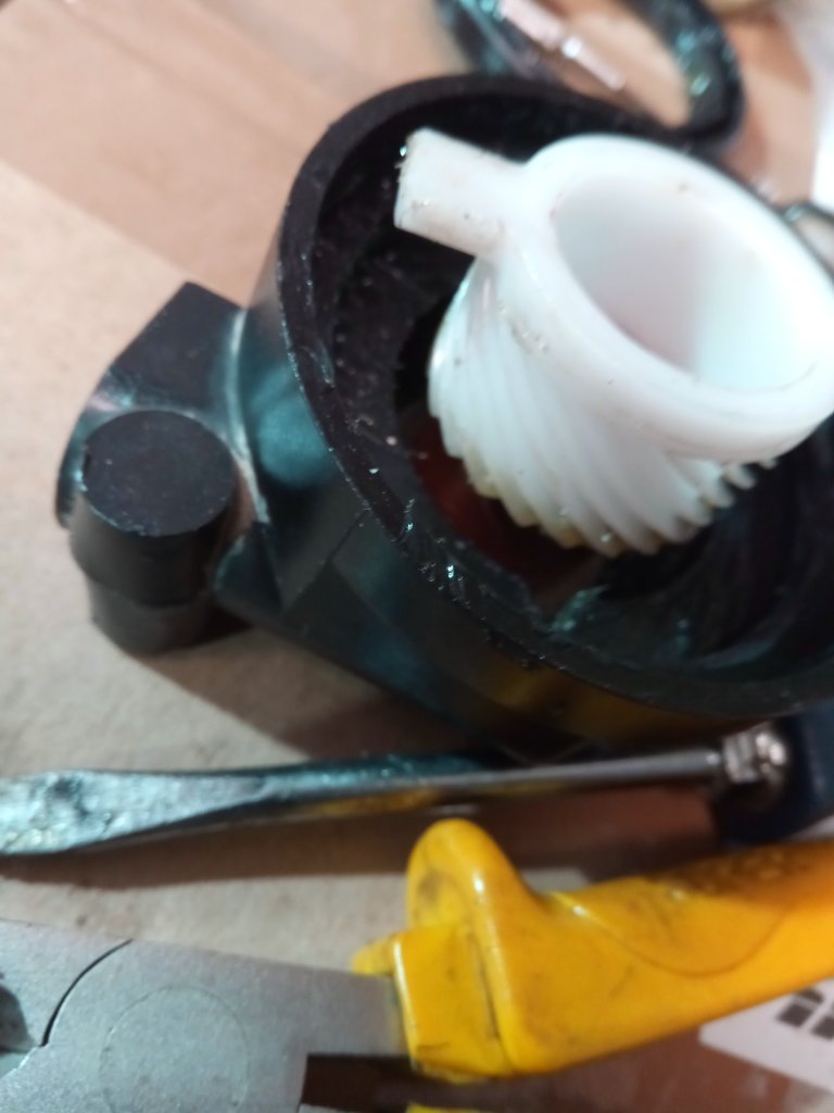

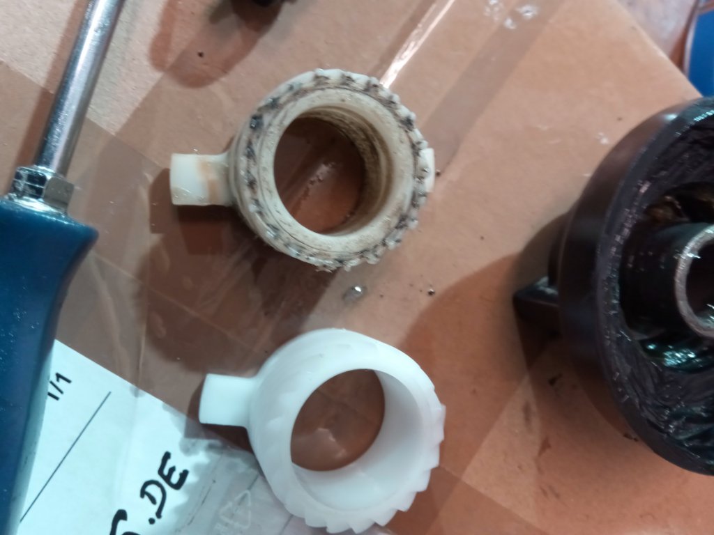

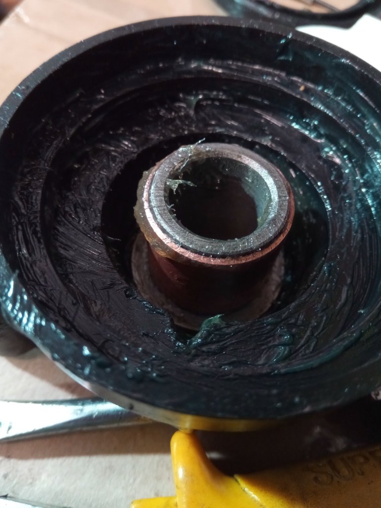

Der Tachometer! Ihr erinnert Euch? Hübscher, kleiner Engel Bepper, den Putten von Raffael nachempfunden....egal, der Tacho ging nicht so wie ich mir das vorgestellt hatte...
Wenn ich mit der "Black" losspurtetetete, drehte der Geschwindigkeits-Zeiger in ungeahnte Dimensionen...180 im dritten? ..das konnte nicht sein! Das ganze andere "herumgezacke" der Nadel ging mir rasch auf den Zeiger, echt jetzt.....also flugs das Teil mal zerlegt und nachgeschaut:
..aber leider nicht wirklich zur Ursache durchgedrungen...sieht innen eher aus wie ein Uhrwek...nicht mein Ding... :roll:

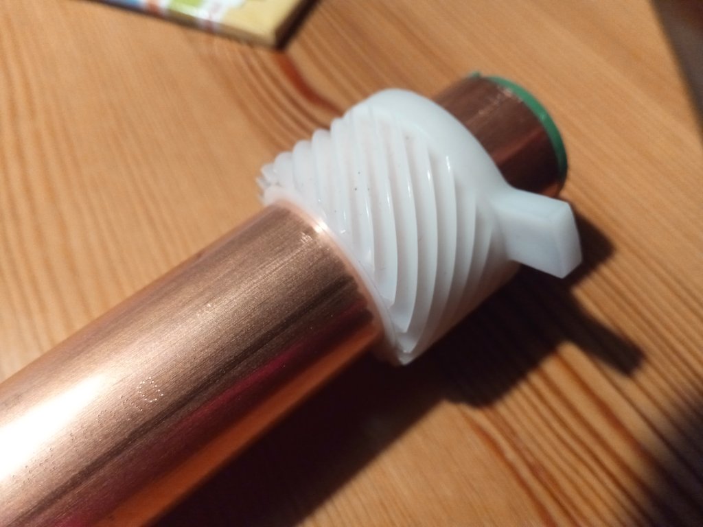

Also, weitergeguckt, auf den Tipp von "dirk65" zurückgegriffen und die Tachoschnecke gecheckt und neu besorgt:
...die gab's irgendwo im "www" bei den Chinesen zu kaufen...ist aber schon länger her...weißich nicht mehr..
Leider, leider, leider gibt's aber einen Haken: die Schnecke ist zu groß! Innendurchmesser der Schnecke ist größer als der Durchmesser der Laufbuchse der Vorerradachse... :roll:
...darauf hatte der liebe Dirk aber schon hingewiesen und auch gleich eine Lösung parat: Kupferrohr!
...also schnell geschnitten...
nachbearbeitet mit der Feile...
...und schon passt das!
..demnächst weiter....

Ich kann die defekten DeKoWellen gern mal zähhart aufschweissen. Da seh ich kein großes Problem, auch preislich dürfte das Porto hin und her der größte Posten sein...
