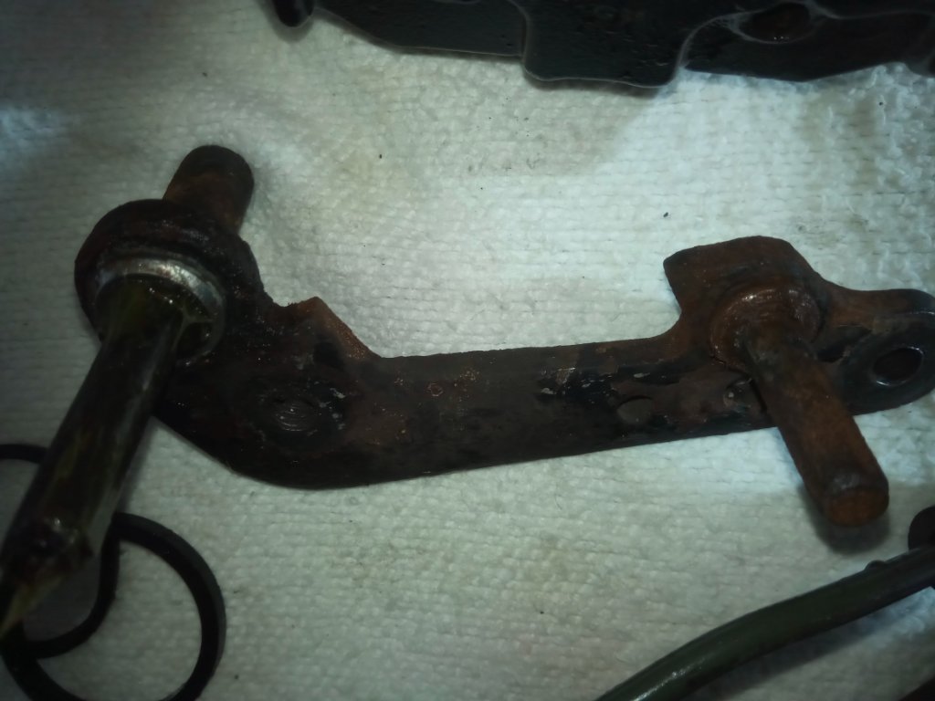

Weitere Detailaufnahmen, die den Zustand einer rund 30 Jahre alten Bremsanlage verdeutlichen...
Und: ich möchte nicht wissen, wieviele DRs mit solch vergammelten Bremsen noch -unwissend- unterwegs sind... :shock: :roll:
..der Bolzen am Bremssattelträger war lose...
Von den Bremsleitungen will ich gar nicht erst anfangen, die fliegen sowieso in die Tonne... :mrgreen:
...heißt: ganz schön viel Arbeit...aber: wenn man mal anfängt... :roll: :mrgreen:
