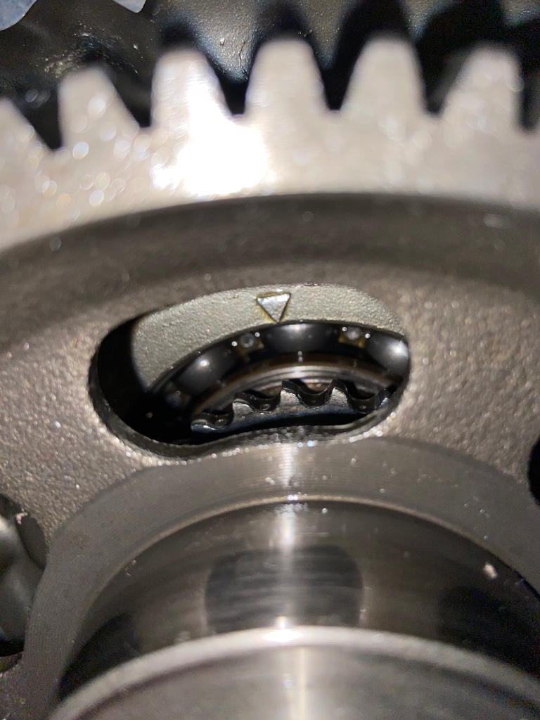

Leider war bei allen Dr 650 Motoren die ich geschlachtet oder repariert habe, immer das Antriebskettenrad verschließen wenn die Ausgleichkette auch stark beschädigt war. (stellenweise HAIFISCHZÄHNE)
Bei meinem Schwager war die Kette so stark verschließen, dass sie gerissen ist und das Motorgehäuse unterhalb vom E-Starter
durchschlagen hat :shock:
Jekki können ja mal ein oder zwei Fotos vom Antriebskettenrad machen und hier einstellen?

Stell doch bitte erst einmal das Foto von dem Zahnrad auf der Kurbelwelle ein. :wink:

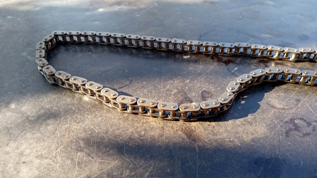

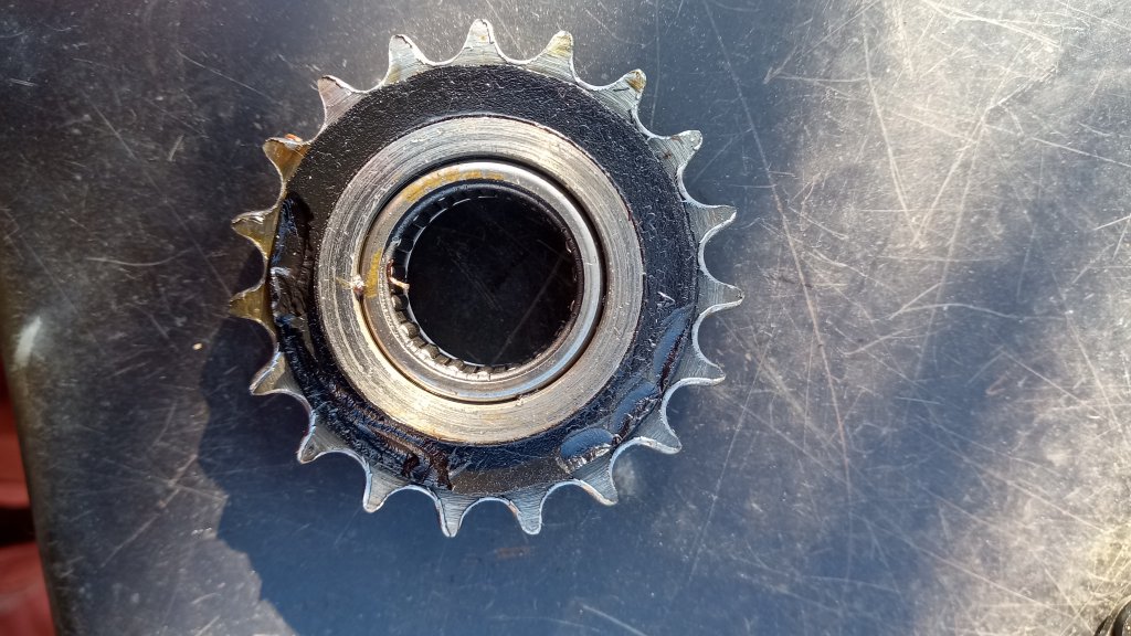

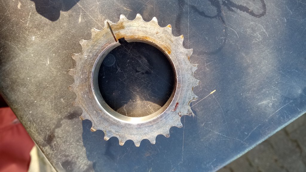

Ich habe meins natürlich für Euch aufgehoben.
Alle hinüber.
Kette noch ganz
Wenn man genau hin sieht, sieht man die Haifischzähne, die auch Damian vermutet.

Ich würde nur eine Kette mit Markierungen kaufen. Sonst wird's mit dem Kontrollieren später schwierig.
Und ja, leider, etwas anderes fällt uns als Ursache nicht ein.
Die Zahnräder der DR 600 gehen günstig her. Ich würde die gebraucht kaufen und einbauen.
Alles komplett für 45 EUR

Ein Set einer DR 650. Die KW Zahnräder von DR 650 und DR 600 haben unterschiedliche Teilenummern. Da findet sich was!
https://www.ebay.de/itm/275595572438?mk ... media=COPY
