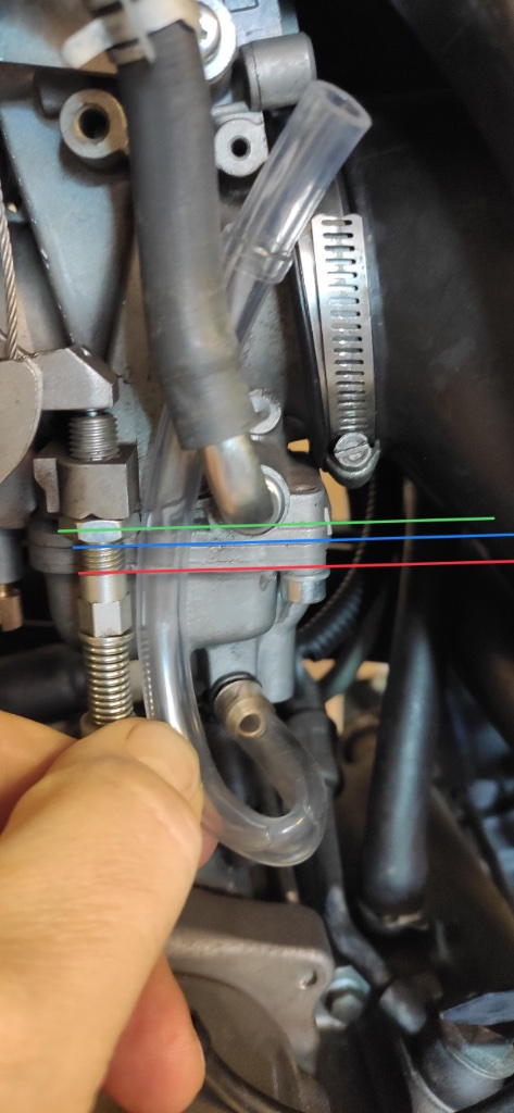

Hallo DR Freunde,
habe von einem Forumsmitglied einen Schlauch mit Gewindeschraube bekommen,um den Schwimmerstand zu überprüfen.
Ich werde bei meiner DR das Gefühl nicht los , dass der Schwimmerstand nicht korrekt ist.
2 Fragen..
1. Welche Höhe am Vergaser ist der richtige Schwimmerstand.
2. Muss die DR im Standgas dafür laufen , oder reicht einfach Benzinhahn auf und beobachten, ohne den Motor zu starten.
Anbei ein Bild mit 3 Linien.
Die Grüne war meine Messung.
Danke Frank

Allgemein sagt man Höhe Dichtung
Bei diesem Vergaser kann ich es nicht genau sagen
Obacht Falle
Bei kleinen Schläuchen saugt sich durch die Kappilarwirkung der Sprit im Schlauch nach oben
und zeigt höher an als er wirklich steht
Abhilfe bringt einen Schlauch 6mm innen zu verwenden
Da zieht der Kappilareffekt fast nicht mehr
Obacht Falle

der Schlauch hat einen Innendurchmesser von 6mm. Der Vergaser ist der BST40.
Aber mal eine andere Frage , wie kann es zur einer Überfettung kommen, wenn der Schwimmerstand zu hoch ist.
Regelt das nicht die Nadeldüse am Schwimmer. Bei einem überlaufen des Vergasers kann ich das ja noch verstehen,
dass hier die Nadeldüse nicht richtig schließt.
Sollte ein es etwas zu hoher Schwimmerstand nicht egal sein....

Ist der Schwimmerstand zu hoch reichert das Gemisch an. Zu tief wird's zu mager.

Der Schwimmer muss voll genug sein, damit das Röhrchen im Benzin ist und das Prinzip funktioniert und die Kiste beim Bergauf fahren keine Luft ansaugt. Der Schwimmer darf nicht zu voll sein, da sonst Benzin über den Überlauf entweicht oder es gar Benzin direkt in den Ansaugtrakt drückt.
Die Angesaugte Menge hängt vom Unterdruck ab und nicht von der Höhe des Schwimmerstandes. Ist das Röhrchen etwas länger, dauert es halt ein paar Millisekunden länger.
Fett und Mager wird nicht über die Schwimmerhöhe abgestimmt, sondern über den Durchmesser der Düsen.

Danke, für die einfache Erklärung. Das mit dem Venturi-Rohr war mir nicht bewusst.
Da bei mir der Füllstand die grüne Linie ist, wird die Schwimmerkammer zu voll sein.
Da Luftfilter und die Hauptdüse ( 142,5 ) und LLD ( 45 ) vorher ( 42 ,5) neu verbaut habe.
Fährt die DR erheblich besser als mit der 42,5 Düse. Jedoch nimmt die DR ab Leerlauf jetzt schlecht Gas an.
Bei viertel Gas ist wieder alles in Ordnung.
Die LLS habe ich 2 Umdrehungen rausgedreht. Dann könnte ja der hohe Schwimmerstand der Fehler sein.
Zumal der Choke jetzt auch nicht mehr ganz geöffnet werden muss und auch nach kurzer Zeit wieder zurückgestellt werden kann.

Stell die Schwimmerhöhe richtig ein. Das ist das Fundament. Sie zieht zu früh, aufgrund des zu hohen Niveau in der Kammer, Sprit über die Hauptdüse und ist damit zu fett.
Re: SP 46 Schwimmerstand im eingebauten Zustand
Ich geh davon aus, dass dir schnell klar werden wird, wo der Fehler liegt und wie du den Fehler beheben kannst, wenn du das liest:FrankausKöln hat geschrieben: 04 Mai 2023 14:48 Jedoch nimmt die DR ab Leerlauf jetzt schlecht Gas an.

und danke für den Link. Das ist doch mal sehr aufschlussreich und gut erklärt. Was ich allerdings nicht gelesen habe, ist, das der Schwimmerstand irgendeinen Einfluss auf das Gemisch hat. Also wäre das mal geklärt, falls ich nix überlesen habe.
Aber wie ist das denn nun mit dem Schwimmerstand? Ist der zu hoch, wird der Vergaser überlaufen, so denke ich. Für irgendwas muss das Schwimernadelventil ja da sein. Was passiert, wenn der Schwimmerstand zu niedrig ist. Ich denke, es kommt dann zuwenig Sprit. Wäre das ein Grund zum Abmagern? Also gleiche Menge Luft aber im Verhältnis zu wenig Sprit. Das wäre für mich eventuell eine Erklärung für zu mageres Gemisch. Allerdings müssten die Düsen da doch schon im Trocknen hängen. Zu fett kann es m. M. dadurch nicht werden, denn der Vergaser würde doch einfach überlaufen, oder?
Sicherlich dient der Benzinstand in der Schwimmerkammer aber nicht zur Einstellung des Luft, Benzingemischs, also zur korrekten Abstimmung des Vergasers
Im Nachhinein gesehen, hat Tibor meine Fragen eigentlich schon beantwortet

der Schwimmerstand ist dein Reservoir zur Kraftstoff Bereitstellung.
Zu hoher Schwimmerstand = überlaufen der Schwimmerkammer, hoher Kraftstoffverbrauch
Zu niedriger Schwimmerstand = Es steht nicht ausreichend Kraftstoff zur Gemischbildung zur Verfügung. Schlechter Motorlauf. Abmagern bei Volllast--> zu heiße Verbrennung (Kraftstoff dient nicht nur als Energiequelle sondern auch zur Kühlung)--> mögliche Folgeschäden im Zylinder etc
Soweit mal simpel ausgeführt.

OK, zu hoher Stand also "nur" mehr Verbrauch weil die Brühe einfach ins Freie läuft. Schadet dem Geldbeutel und der Umwelt, nicht aber dem Motor
Bei zu niedrigem Stand könnte es dann doch dem Motor schaden, das wäre blöd
Soweit richtig interpretiert?
