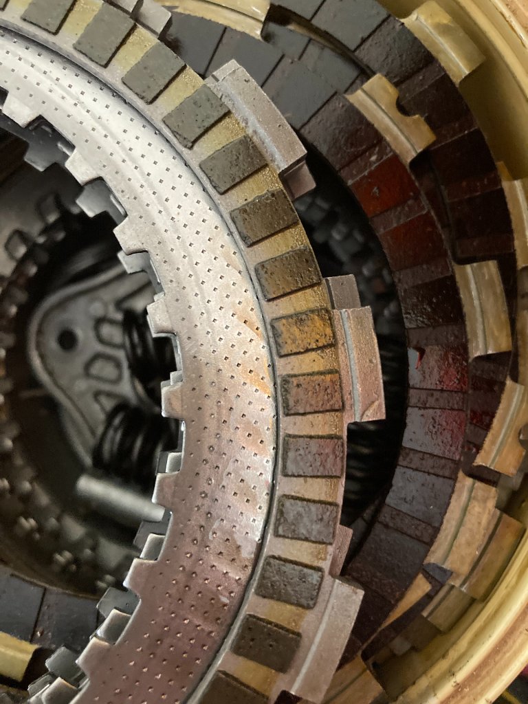

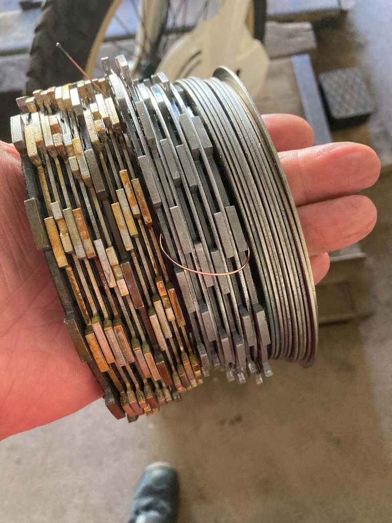

Gesagt, getan, getestet: Kupplung funktioniertStubi hat geschrieben: 08 Aug 2023 21:47 Nachdem ich nun erstmal noch bissel gefahren bin und die Kupplung weiter rutscht wie ein Hering auf dem verölten Teller gibts morgen den großen Angriff. Alle Kupplungslamellen, Federn und Motoröl will ich erneuern (die Korklamellenn liegen seit 17:00Uhr schon im Motoröl).
Nur noch 1 Frage um sicher zu gehen keinen Montagefehler zu machen: warum haben die dünneren Kupplungslamellen diese halbrunden Einkerbungen an jedem 4.Mitnehmer?IMG_5889a.jpg
Dienen die nur der Kennzeichnung oder sollten die speziell positioniert werden? Das Werkstatthandbuch sagt darüber nichts aus (oder ich habs überlesen).
Danke für eure netten Tips und Hinweise.
Da ich zum Rundumschlag ausgeholt habe weiß ich leider nicht die konkrete Ursache, hab aber auch zu weiten Teilen die neuen Kupplungslamellen in Verdacht die mir der Vorbesitzer mitgegeben hatte. Die haben nämlich weniger Kupplungsfläche als alle ausgebauten: Die neuen, jetzt eingebauten von TRW haben wieder die Form aller älteren.
Die neuen Stahllamellen von TRW sind dafür völlig glatt: Davon ist eine übrig da im Rep-Satz 6Stück enthalten sind.
Das sind alle bisher (vom Vorbesitzer und von mir) aus dem Motorrad ausgebauten Kupplungslamellen: Keine davon ist nenneswert verschlissen. Schuld ist wahrscheinlich das Motoröl. Habe jetzt wie mir hier geraten wurde 100% mineralisches eingefüllt.
LG Stubi
VG Stubi

Die neuen Stahllamellen von TRW sind dafür völlig glatt:IMG_5896.JPG Davon ist eine übrig da im Rep-Satz 6Stück enthalten sind.
LG Stubi
