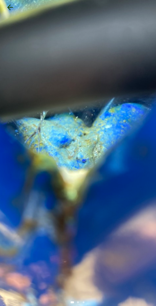

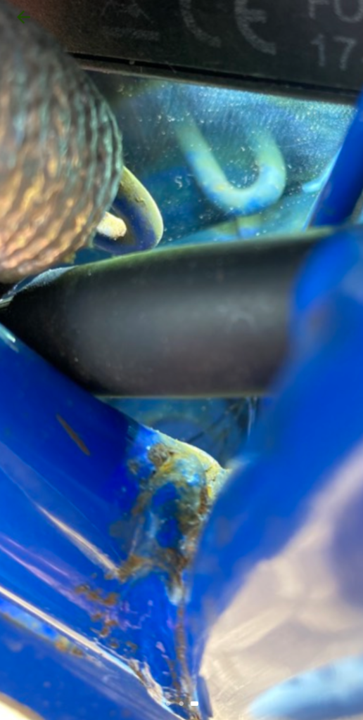

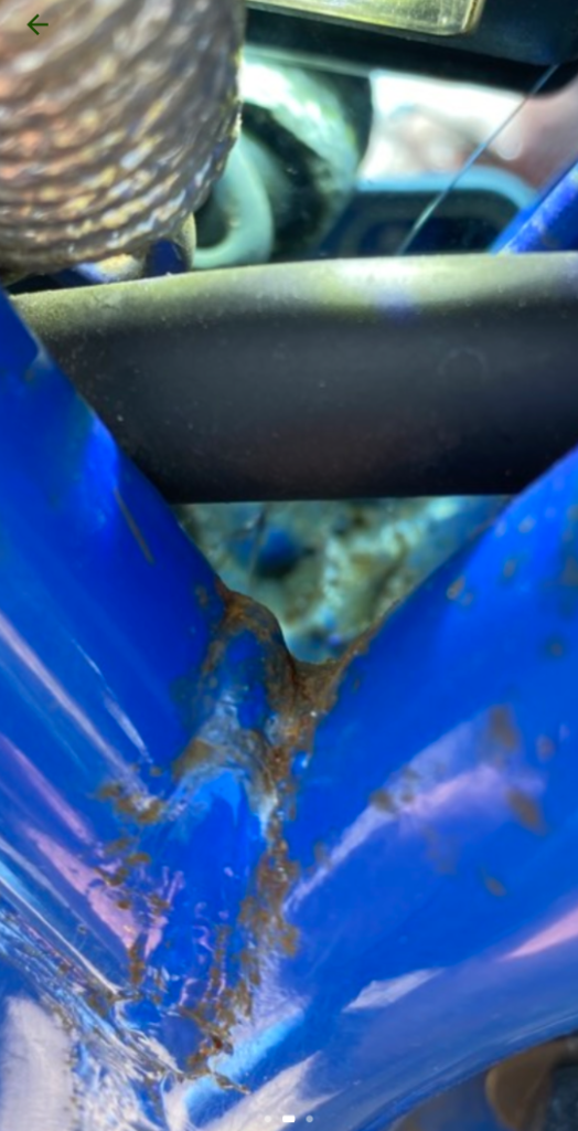

Der Verkäufer hat mir nochmal Fotos geschickt und meint es sei nur oberflächlicher Rost auf einer hässlichen Schweißnaht. Die Maschine hat auch noch TÜV bis 08/24. Da müsste sowas ja eigentlich auch schon aufgefallen sein oder meint ihr die TÜVs sind da nicht so verlässlich?
Ich bin leider hin und her gerissen was ich von der Roststelle halten soll, im Zweifel würde ich mich aber an eurer Meinung orientieren und die Nummer absagen. Könnt ihr mit den neuen Bildern noch was anfangen? Ggf. Fahre ich auch am Wochenende nochmal mit Spiegel hin und nehme mir den Rahmen explizit vor.

meines erachtens unkritisch ...

Die Rahmen sehen da fast alle so aus!

Sehe ich auch so.Wenn, dann rostet der Rahmen unten an den Zügen, neben der Stelle, an der der Motor festgeschraubt ist, durch. Links und rechts.
Oder ganz selten oben, an der Stelle, an der der Zylinderkopf am Rahmen festgeschraubt ist.
Aber da nicht.
Der Rahmen ist sehr stabil, der reisst da auch nicht. Nie.
Auch nicht nach einem Sturz.

Nun haben ja einige was dazu gesagt. Mein Eindruck, als ich das Bild sah, Riss im Rahmen und Material faulig. Was ich halt meinte, erkennen zu können. Nur anhand von Bildern ist das immer etwas schwierig.
Wie gesagt, schau sie dir an und versuche an der Stelle das Ganze etwas frei zu legen. Dann siehst du mehr.
Und versuche, falls das nicht so ist, wie ich es gesehen habe, den Preis nochmal zu verhandeln.
