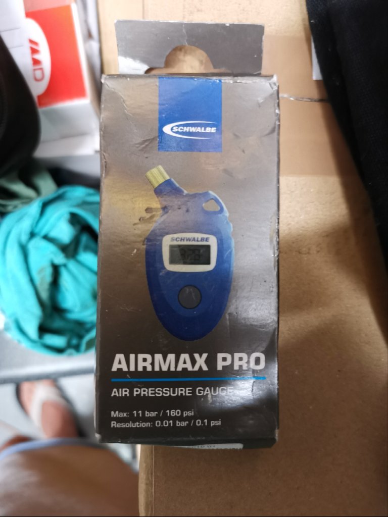

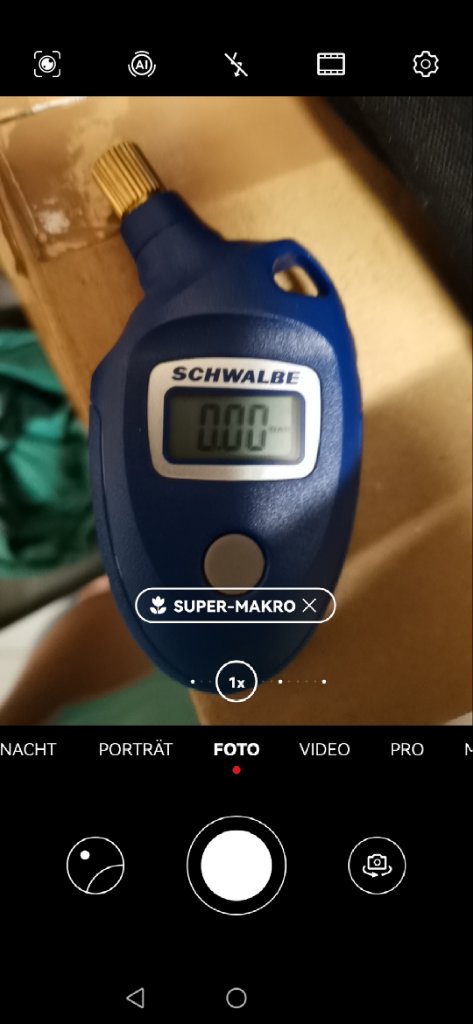

Ich hatte mir mal so ein Messgerät bestellt, ist recht genau.
Müsste aber in den Keller gehen zum Nachschauen, was genau es für eines ist.
Beim Hönnetrail wurden auch Reifen geflickt. Da hatten die ne Handpumpe mit zwei Nachkommastellen, voll gut. Damit hatte ich meinen Tester verglichen. Hat gut gepasst. Leider weiß ich auch hier nicht mehr, was das für ne Pumpe war.

Was macht man nicht alles, für den lieben Franz. Ich kann es selbst nicht glauben, habe das Teil sofort gefunden
. Ist wirklich recht genau.

Was die Messgeräte angeht: Man braucht nur 1 x einen Referenzwert für das günstige Gerät von einem wirklich guten Gerät. Dann kann man ja einen Wert reproduzieren. Wenn also geeicht 1,2bar auf dem Chinateil 1,5bar sind, dann geht man halt immer auf diesen Wert.
