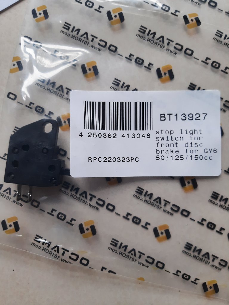

Bei mir (sp46) ist dauernd Bremslicht an.
Hebel kann zurückgedrückt werden und dann erlischt das Bremslicht. Bei Normalbetrieb ist da leider soviel Spiel, dass der hebel den Schalter betätigt. Habe keine explosionszeichnung von der Armatur gefunden. Ist da eine rückstellfeder zu schlapp oder woran liegt das?
Ich mach das mal auf, würde mich aber über einen Hinweis freuen.
Danke
Daniel aus köln
Danke
Daniel aus köln

Ne. Das war alles paletti. Muss Verschleiß sein.
Hab mir den Schalter mal bestellt...

die Feder in der Bremspumpe drückt den Handbremshebel auf den Schalter. Dieser drückt auf den Bremslichtschalter, der den Stromkreis öffnet. Ich glaube nicht, das diese müde geworden ist. Zieht man den Hebel wird, dann wird der Stromkreis geschlossen. Das kann man mit einem Multimeter messen.
Problem treten auf, wenn das Fett am Griff nicht regelmäßig erneuert wird. Dieses verharzt mit der Zeit, oder die Befestigungsschraube am Griff zu stark angezogen wird. In beiden Fällen bewegt sich der Griff nur schwergängig und kann den Schalter nicht mehr richtig betätigen.
Den Schalter kann man nicht nachjustieren aber abschrauben und mit dem Finger auf Funktion Prüfen. Den Schalter sollte man nicht öffnen, dann ist er hin.
Ich würd erst mal den Hebel neu einfetten.
Viel Erfolg
Viel Erfolg

Hebel ist leichtgängig. Ich tausche morgen mal den Schalter...

Säubern und fetten hat schon gereicht.
Jetzt hab ich einen Schalter auf Halde.
Danke
Danke
