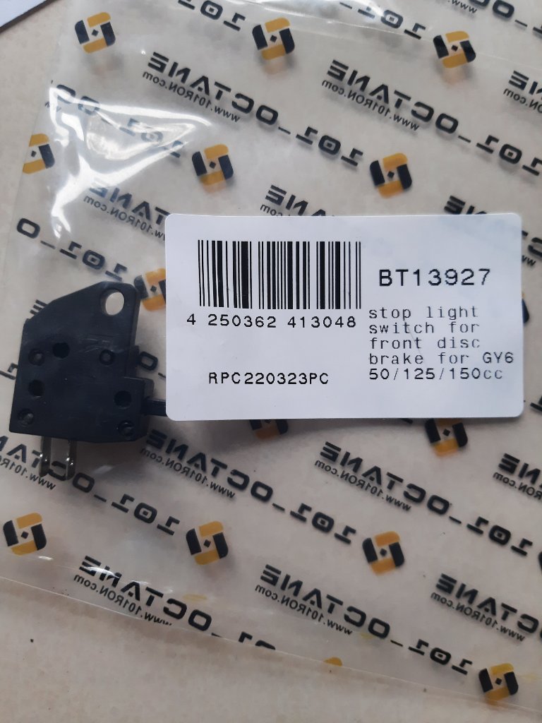

Hab mir den Schalter mal bestellt...

Hebel ist leichtgängig. Ich tausche morgen mal den Schalter...

Säubern und fetten hat schon gereicht.
Jetzt hab ich einen Schalter auf Halde.
