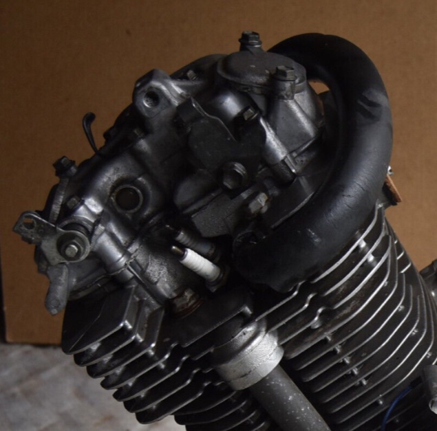

Kicker Deko rechts
Kicker Deko rechts
E-starter SP43/45 links original

Offenbar gibt es verschiedene Versionen der 45er. Bei meiner ist der Deko rechts. Aber vielleicht hab ich mich auch verguckt, wer weiß. Links und rechts ist manchmal schwer zu erkennen :wink:. Oder, ich habe ein Sondermodell. Will auf keinen Fall Jörgs Kompetenz in Frage stellen. Ich guck da bei Gelegenheit nochmal genauer.
Der Jörg scheint da definitiv mehr Ahnung zu haben.
