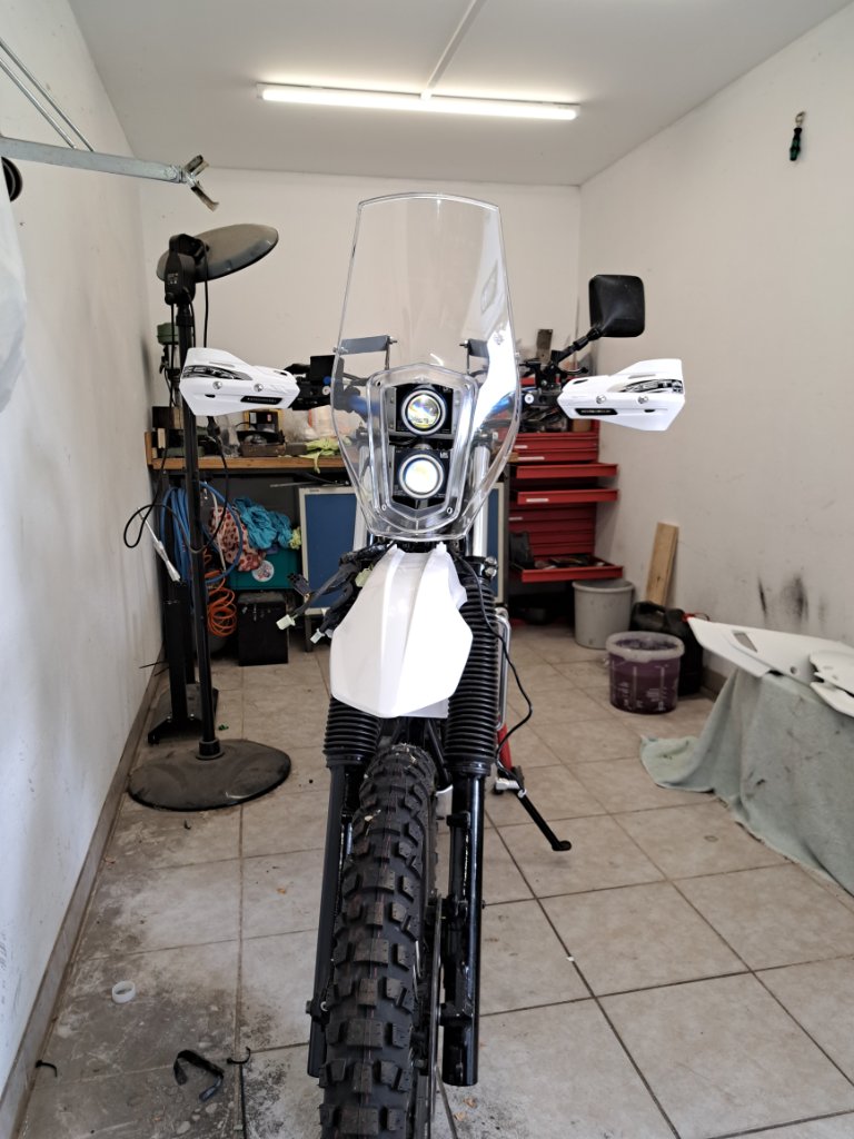

Heute mal das Licht angeschlossen.
Die Spuren vom biegen ließen sich leider nicht ganz vermeiden. Zur HU muss der eh wieder ab.
Material von hebel ist 7075er Alu. Die Spuren vom biegen ließen sich leider nicht ganz vermeiden. Zur HU muss der eh wieder ab.

Ich hab gerade mal die Scheinwerfer gegoogelt. Die machen ja einen extrem guten Eindruck. 33W aus einem LED Modul sind schon echt amtlich!
Scheint den LTPRTZ zu toppen, den ich in meiner DR fahre. Und bei dem überlegt sich echt 2 mal, ob man aufblendet.
Wie hast du die geschalten? Leuchtet jeweils einer, oder im Fernlicht alle beide?

Abblendlicht ist der untere Scheinwerfer und Fernlicht beide. Standlicht ist der Ring "Angel Eye" nannte BMW mal.DR500 hat geschrieben: 20 Sep 2023 21:22 Ich hab gerade mal die Scheinwerfer gegoogelt. Die machen ja einen extrem guten Eindruck. 33W aus einem LED Modul sind schon echt amtlich!
Die Scheinwerfer hb ich direkt bei LSK bestellt:
https://www.lskelectronics.com/lsk-xh1
Sind die gleichen wie beim Rade Garage Tower. Hessler hat die auch im Programm

Wenn beim Fernlicht beide leuchten, müsste man ja bei 66W Leistungsaufname bei in Summe knapp 8000 Lumen landen. Das ist schon echt ne Ansage... bin sehr aufs Endergebnis gespannt!
