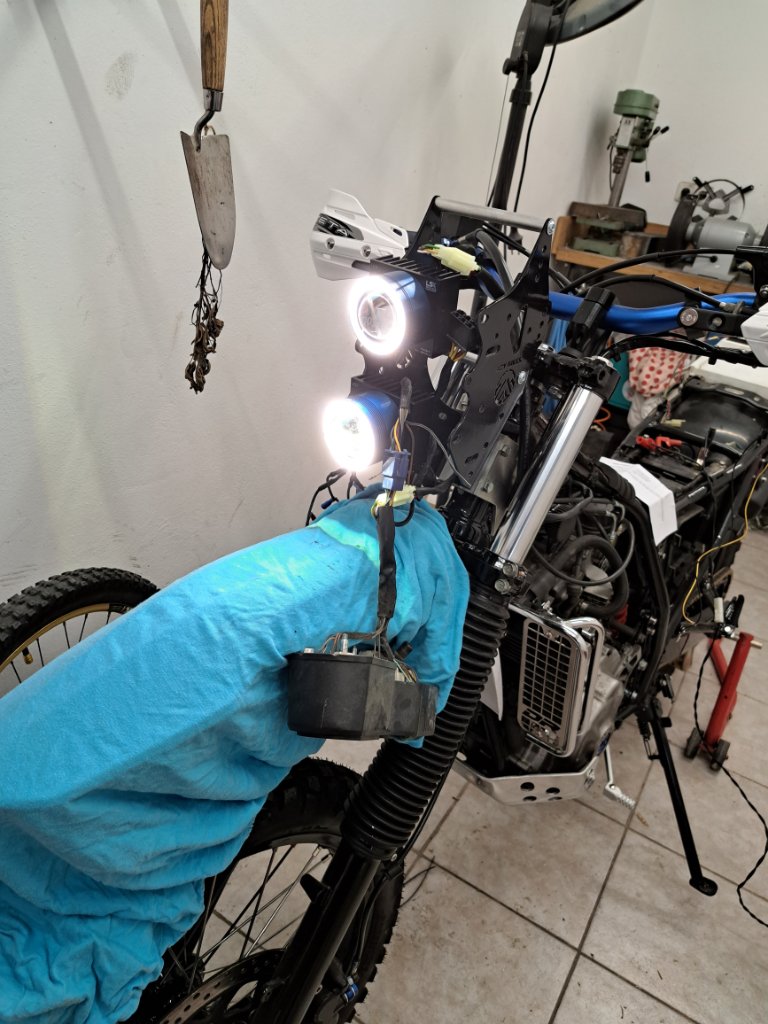

Heute mal das Licht angeschlossen.
Material von hebel ist 7075er Alu.
Die Spuren vom biegen ließen sich leider nicht ganz vermeiden. Zur HU muss der eh wieder ab.

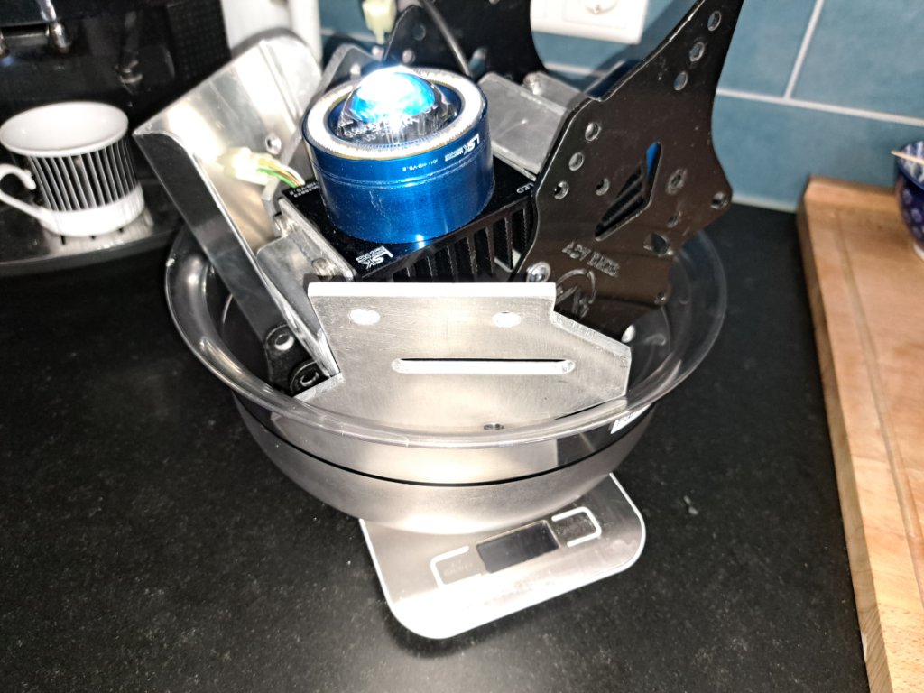

Das ganze geht langsam dem Ende entgegen.
Ich hab mal meinen Tower gewogen inklusive den beiden Scheinwerfern und komme dabei auf gute 2709gramm.
Hört sich ersteinmal viel an, ist es aber eigentlich nicht.
Hier mal eine kleine Aufstellung. Gewichtsoptimierung stand halt nicht im Vordergrund, sonst hätte ich bereits vorher damit angefangen. Zumal sie wahrscheinlich eher mehr als original wiegen wird.
Original Neu
Laderegler. 290 198
Tachohalter 210 0
blinkerhalter 141 0
Halter Laderegler 110 0
Strebe Kotflügel 141 0
halter Lampenmaske 478 0
Tachoschnecke 112 ?
Scheinwerfer 850 820
Lampenmaske 317 0
Fussrasten Fahrer (ohne Buchsen) 1041 1110

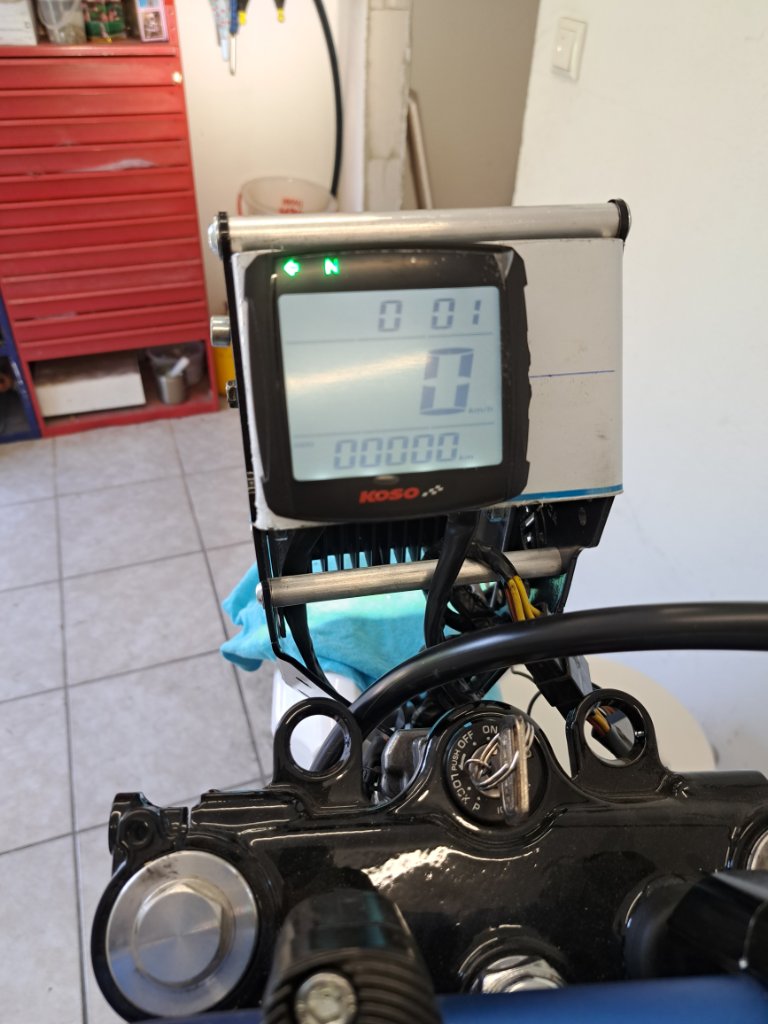

Tacho 704 147
tower 0 2709
Original Neu
Laderegler. 290 198
Tachohalter 210 0
blinkerhalter 141 0
Tachoschnecke 112 ?
Lampenmaske 317 0
Tacho 704 147
tower 0 2709
Ein Danke nochmal an den Wolfgang von Tigerparts. Super netter Typ!

Kleine Korrektur. Der Tower wiegt in Summe ohne Scheinwerfer 1889Gramm inkl. Scheinwerfer 2709 Gramm

super Umbau. Hast Du das original-Zeugs noch liegen. Wäre interessant, was da der Scheinwerfer + Halter + Tacho und Zeugs wiegt. Weniger glaube ich nicht.

Hab ich ja soweit gewogen und oben im Beitrag stehen die Werte original/ neuDennis hat geschrieben: 20 Sep 2023 20:36 Hi,
Hatte gehofft, dass die Formatierung etwas besser übernommen wird. Ging leider nicht. Bearbeiten geht nachträglich nicht mehr. Im Endeffekt bin ich mit der obigen Tbelle ca. 180 gramm leichter. Da sind aber nicht alle Teile betrachtet.

Ich hab gerade mal die Scheinwerfer gegoogelt. Die machen ja einen extrem guten Eindruck. 33W aus einem LED Modul sind schon echt amtlich!
Scheint den LTPRTZ zu toppen, den ich in meiner DR fahre. Und bei dem überlegt sich echt 2 mal, ob man aufblendet.
Wie hast du die geschalten? Leuchtet jeweils einer, oder im Fernlicht alle beide?
- Beiträge: 2378
Re: Noch ein Aufbau
Irgendwie fühle ich mich angesprochendeFlachser hat geschrieben: 20 Sep 2023 20:36 Egal, ne Pizza weniger, bringt mehr Gewichtsersparniss
Re: Noch ein Aufbau
Abblendlicht ist der untere Scheinwerfer und Fernlicht beide. Standlicht ist der Ring "Angel Eye" nannte BMW mal.DR500 hat geschrieben: 20 Sep 2023 21:22 Ich hab gerade mal die Scheinwerfer gegoogelt. Die machen ja einen extrem guten Eindruck. 33W aus einem LED Modul sind schon echt amtlich!
Die Scheinwerfer hb ich direkt bei LSK bestellt:
https://www.lskelectronics.com/lsk-xh1
Sind die gleichen wie beim Rade Garage Tower. Hessler hat die auch im Programm

Wenn beim Fernlicht beide leuchten, müsste man ja bei 66W Leistungsaufname bei in Summe knapp 8000 Lumen landen. Das ist schon echt ne Ansage... bin sehr aufs Endergebnis gespannt!
