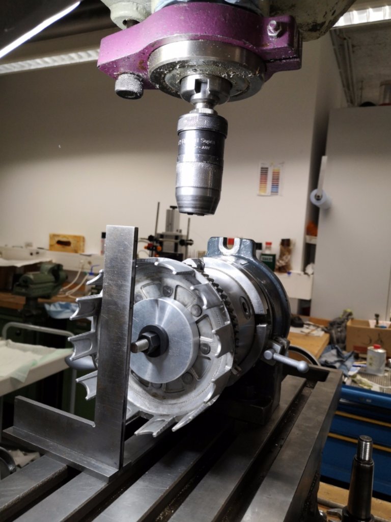

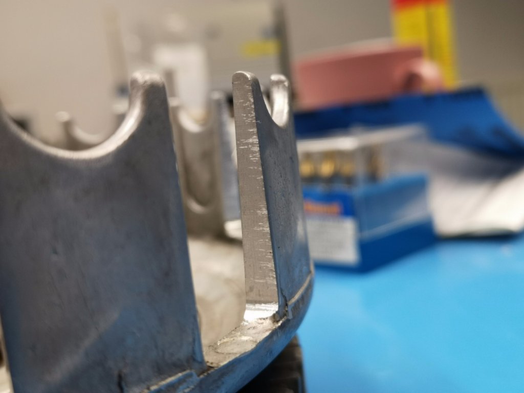

Heute hab ich einen übrigen Kupplungskorb mal auf den Teilapparat aufgespannt und die eingeschlagenen Nuten nachgefräst. Dabei ist mit aufgefallen, dass die Nuten offenbar nur gegossen, und nicht nachbearbeitet wurden, denn sie waren in der Teilung ziemlich unterschiedlich. Insgesamt sind die Nuten jetzt fast 1mm breiter als vorher. Ob ich das so lassen kann weiß ich noch nicht, ich hab noch die Option sie aufzuschweißen und nochmal zu fräsen.

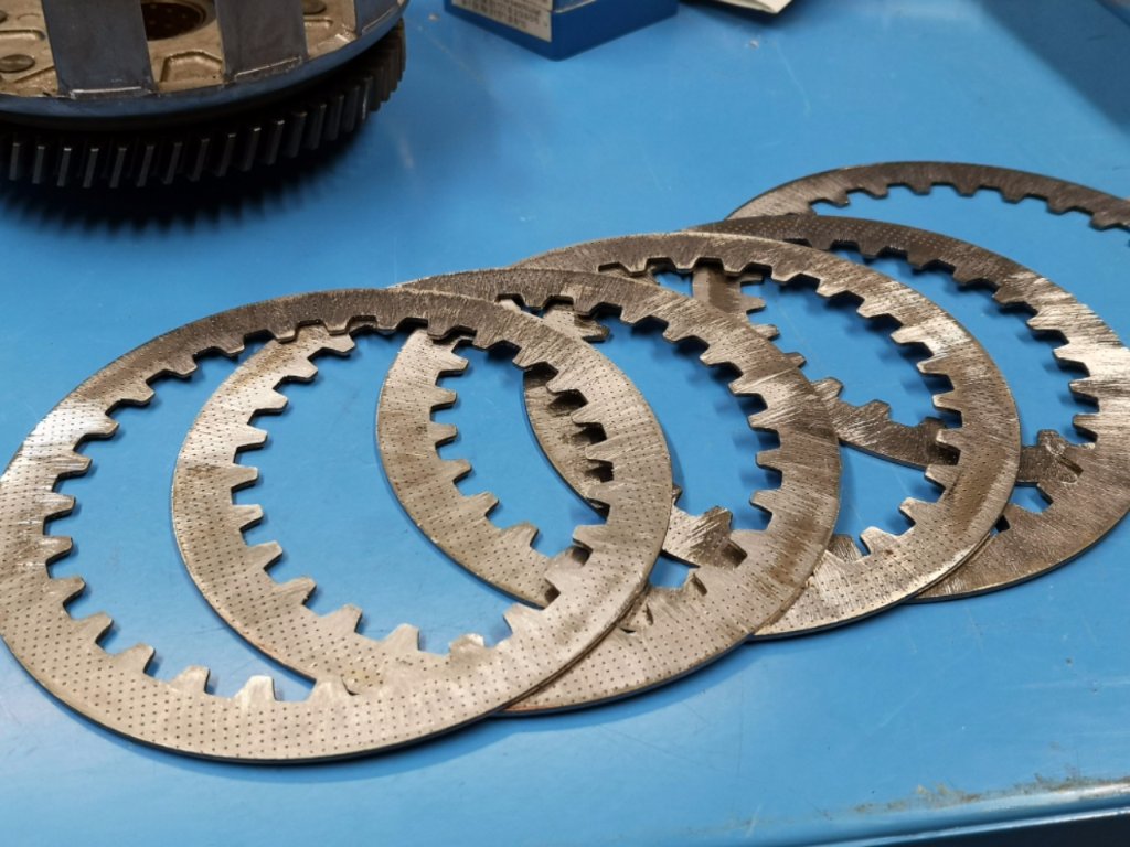

Dann hab ich nach bewährter Methode die Blechscheiben mit einem groben Feilstrich versehen. Im XT-Renner und diversen anderen Mopeds fährt das seit bald 25 Jahren problemlos und rutschfrei. Die These, dass es nicht auf die Rauhigkeit ankommt sondern auf die Fläche, mag im Physikunterricht stimmen, in der Praxis würd ich das in Frage stellen. Die Befeilung von Kupplungsblechscheiben ist übrigens nicht auf meinem Mist gewachsen, das hat man mindestens seit SoS-Zeiten so gemacht.
Beim Feilen kam ausserdem heraus, dass die Scheiben ziemliche Dickenunterschiede bzw kurze Querwellen hatten, die sich auch durch polierte Stellen zeigten. Dadurch hat man natürlich keine gleichmäßige Pressung.

So schauts aktuell aus.

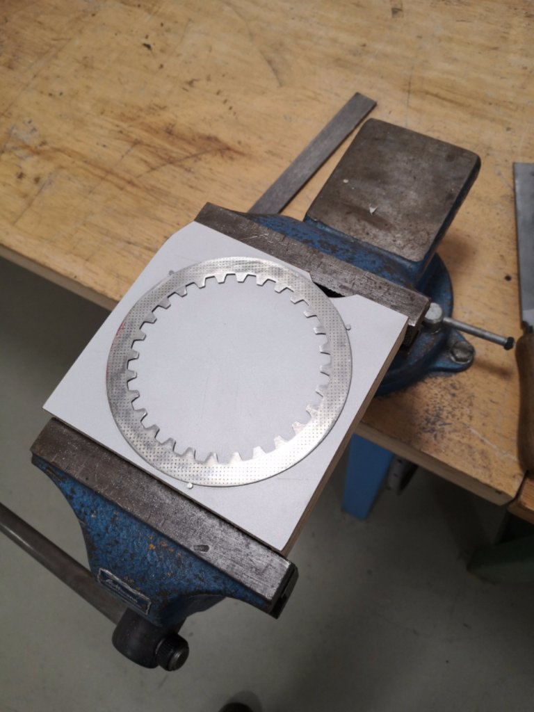

So spann ich die Bleche zum Feilen auf, einfach nur abgezwickte und gefeilte Nägel in einer dicken Schichtholzplatte.
Das ist die Aufspannung am Teilapparat. Noch ist das Bohrfutter montiert, da kommt noch das Spannzangenfutter für den 6mm-Fräser drauf.
Die Aluplatte mit Gewindestange presst den Kupplungskorb auf das Primärzahnrad um Bewegungen zwischen den Beiden über den Ruckdämpfer zu unterbinden.

Hab gestern mal eine Reibscheibe in den Kupplungskorb gehalten. >1mm Spiel der Nasen in den Nuten ist schon ganz schön viel, und gefällt mir eigentlich überhaupt nicht. Ich muss mal schaun wie der Aluguss sich schweißt. Hoffentlich ists kein Druckguss, sonst besorg ich mir einen Rundling hochfesten Aluminiums und dreh/fräs mir einen aus dem Vollen. :twisted:

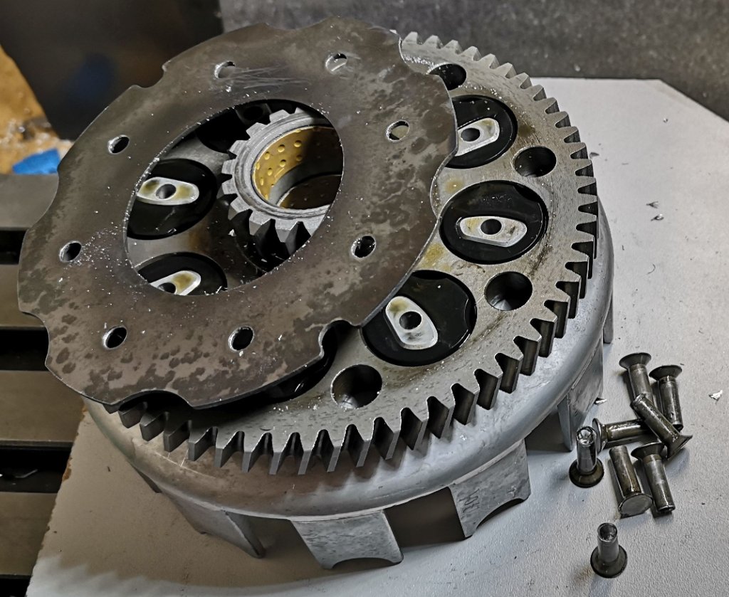

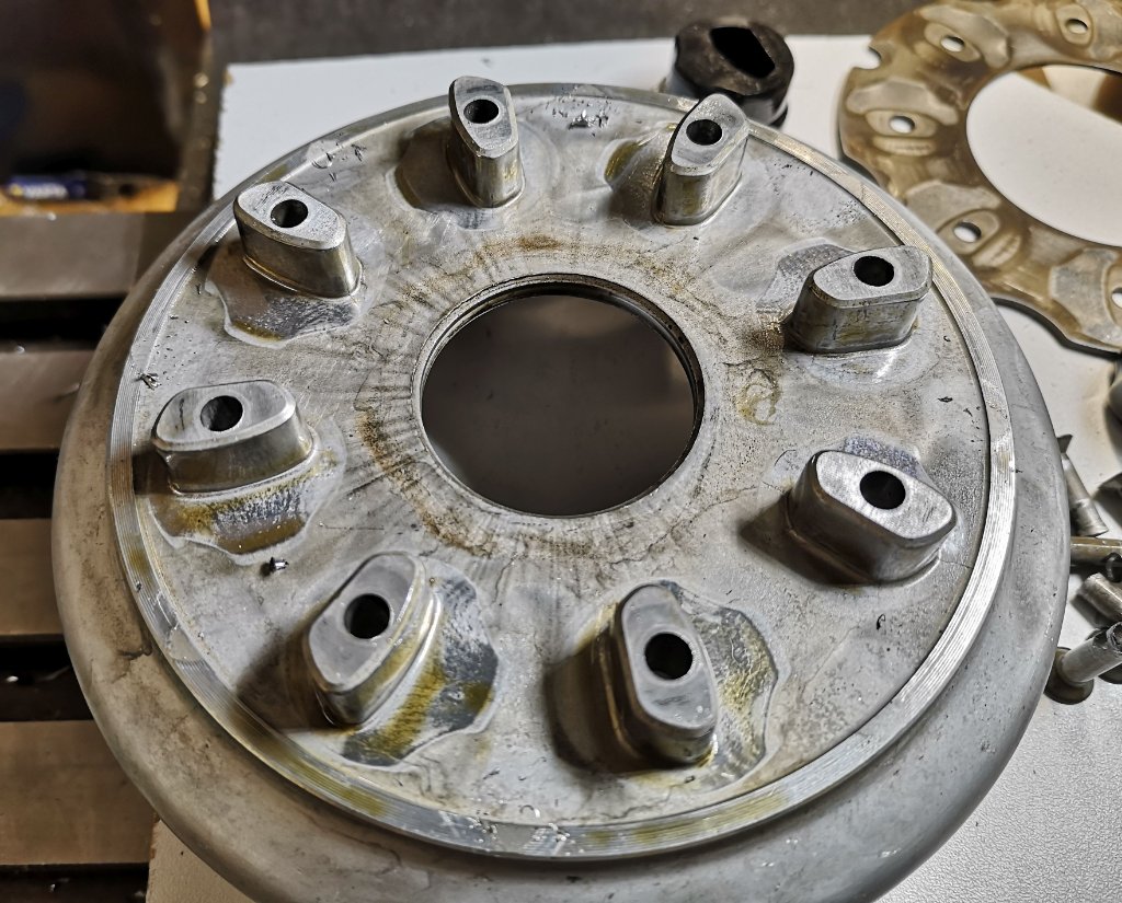

Für Kleinserie würd ich in der Zerspanungsbude fragen, ob das wer auf der CNC machen will. Viele werden ja nicht zusammenkommen, und vernieten muss man ihn auch noch.
Egal, heute den (katholischen) Feiertag genutzt und einen ersten Schweißversuch frustriert hinter mich gebracht.
Zwei kleine Kupferwinkel mit der Grippzange links und rechts der Schweißraupenzone angeklemmt, um Schutzgas zu fangen und Wärmestau zu verhindern. Aber der (druck?)guss ist ölgetränkt, es schwimmen Oxide und Dreck auf, er ist fast nicht zu schweißen.
Morgen bohr ich mal die Niete raus, dann kann ich den Korb solo bei 200° im Backrohr ein paar Stunden ausdampfen lassen. Manchmal bringt das was. Ausserdem kann ich dann besser eine Maßzeichnung anfertigen, falls ich einen nachbauen will...

Nachfertigen auf einer manuellen Maschine scheidet erstmal aus, bis ich eine bessere Idee hab:
:roll:
