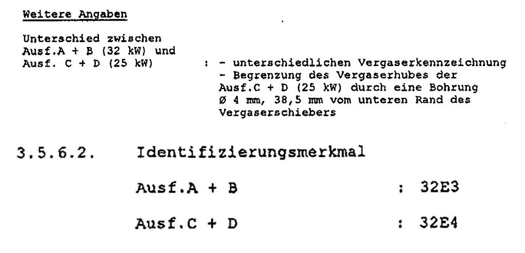

die Drosselart für die SE steht in der Typbeschreibung:
Hat der Tüv vorliegen.
Eintragen lassen müsstest du dann den Vergasertyp 32E3, bzw glaubhaft machen, dass das Loch im Schieber zu ist.
Oder einfach einen anderen Schieber einbauen und das gelochte Teil dem Prüfer zeigen.
Der trägt dann die offene Leistung ein, mit Hinweis wodurch diese erreicht wurde, analog zu dem Eintrag in diesem Fred.
Die RSU war original auch gedrosselt.
viewtopic.php?p=105353#p105353

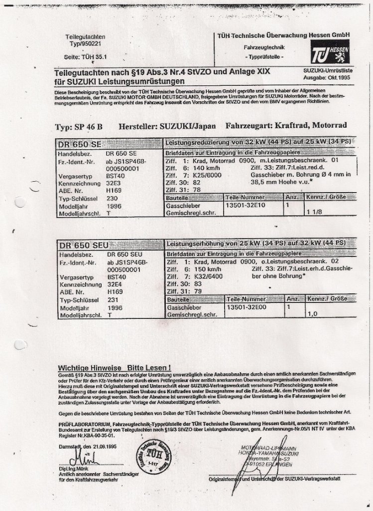

Ulf hat geschrieben: 08 Mär 2024 21:49 Moin,
Wie schon geschrieben -> vorab den TÜV'er fragen ist immer empfehlenswert.
Hab da noch ein Teilegutachten
. Da steht Alles für die Eintragung Erforderliche drin.
Hat so bei uns problemlos im Jahr 2013 funktioniert; hatte auch noch den ausgebauten Schieber zur Abnahme dabei.

Beiträge: 1772
Re: Offene Leistungseintragung Dr650 SEU
Das müsste sie sein.
Trick vont Janze is, dass dieses Loch zunächst in der Führung verdeckt wird und erst ab einer bestimmten Höhe frei kommt.
Ab dann wird weiterer Unterdruckaufbau über der Membran verhindert. Schieber fährt daher nicht ganz hoch.
