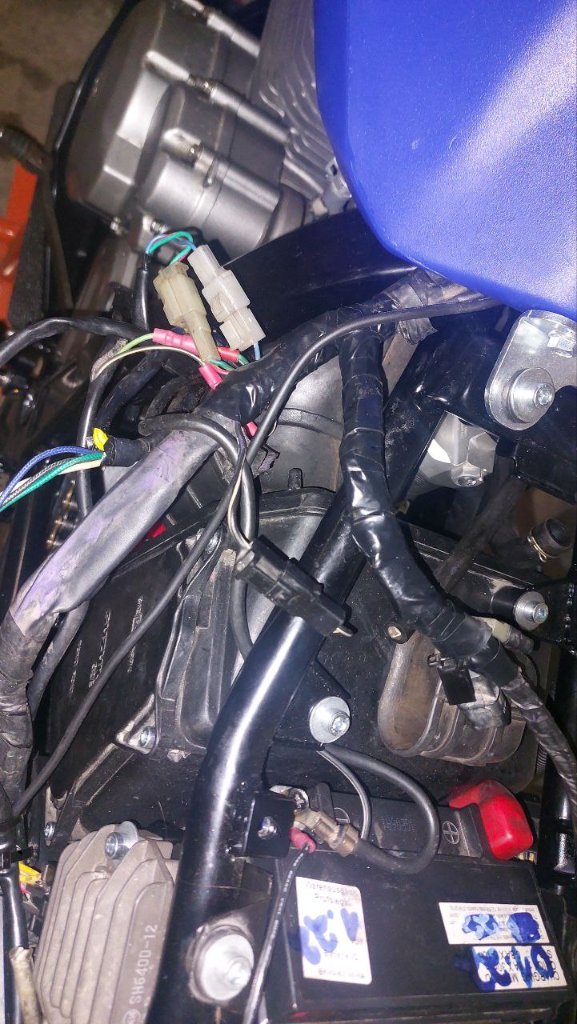

Aber, es geht ja um den Kupferwurm. Einmal zur Ausgangslage.
Der Kabelbaum ist nahezu unverändert. Ich konnte alles ohne Veränderung am Kabelbaum selbst anbauen. So habe ich für den Kosotacho die Kontrollanzeigen genutzt. Und es funktioniert auch. Alle anzeigen, Licht und Geschwindigkeit gehen. Die Blinker habe ich einfach so Angesteckt, selbiges mit der Kennzeichenbeleuchtung. Für die Scheinwerfer musste ich nur die Standlichtleitung und die Masseleitung aufteilen.
Jetzt hatte ich letzte Woche die Batterie eingebaut und alles geprüft. Dabei waren der Scheinwerfer und die vorderen Blinker noch nicht verbaut. Da haben die Kennzeichenbeleuchtung und Blinker hinten einwandfrei Funktioniert. Als ich jedoch das alles heut angebaut habe, gehen seither der Rechte hintere Blinker und die Kennzeichenbeleuchtung nicht mehr. Trenne ich die Kennzeichenbeleuchtung auf und halte das Massekabel an den Auspuff, leuchtet diese. Das gibt mir zu denken dass die Masseleitung was hat. Ein ähnliches Bild habe ich beim Blinker. Nur das dieser dann seeehr dunkel leuchtet. Halte ich jetzt noch die Plusleitung an die von der Kennzeichenbeleuchtung, leuchtet der Blinker. Ergo kommt da kein, oder ungenügend Saft an. Was mich jetzt nicht nachdenklich stimmen würde. Ich würde beide Leitungen einfach Neu machen und gut. Aber da es vor kurzem noch wunderbar funktioniert hat, verwundert es mich doch schon sehr.
Das Rücklicht und der linke Blinker funktionieren einwandfrei. Heißt die Masseleitung bis zu denen ist i.o.
Jetzt frage ich mich, sind die Leitungen tatsächlich defekt. Was ja mit einer Widerstandsmessung festgestellt werden kann. (Wenn ich mein Multimeter finde :lol: )
Wenn nein, was irgendwie warscheinlich ist, weil ich hab das Motorrad ja nicht bewegt seit her. Dann frage ich mich, warum dahinten kein Strom ankommt. Bzw nur sehr wenig. Da muss ja ein imenser Widerstand dann sein. Oder durch die LED geschichte ist irgendwas? Manchmal heißt es ja, man soll ein Widerstand einbauen, wenn man LED Blinker verbaut, oder so? Das Relais ist jedenfalls lastunabhängig. Und vorne Rechts blinkt er brav. Ich bin gerade ein wenig verunsichert. Und suche mein Multimeter. Vlt fällt ja jemanden was ein, was mir helfen kann. Oder man genießt einfach nur den Thread und die Bilder... die kommen jetzt auch noch. :lol:

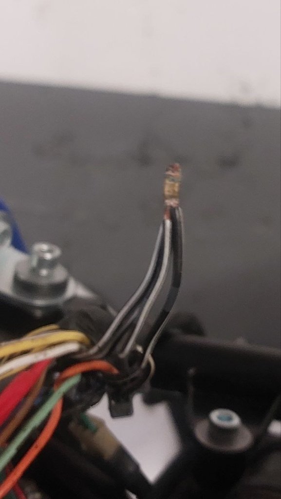

Kleine Aktualisierung.

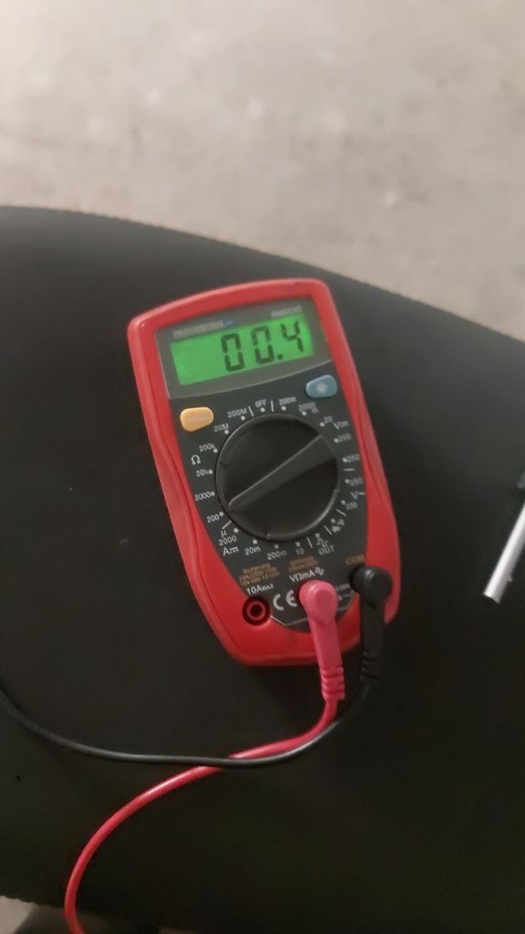

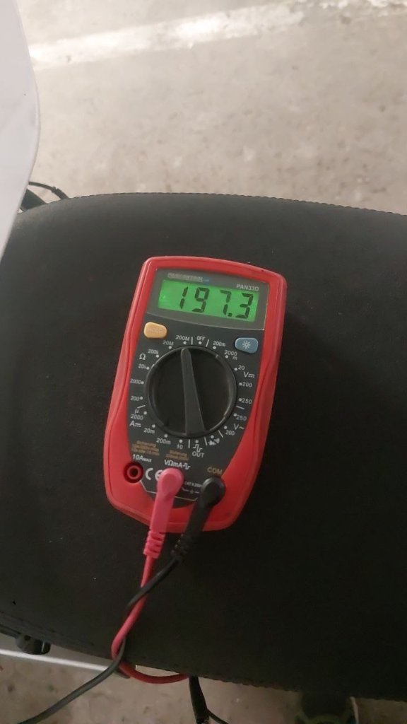

Ich habe mein Multimeter gefunden und mal kurz durch gemessen. Da ich aber nicht vorn wieder alles abbauen wollte, habe ich nur die Masseleitung gemessen.
Ich habe einmal gemessen Masseleitung rechter zu linker Blinker.
Und linker Blinker gegen Fahrzeugmasse. In dem fall der Auspuff.
Das würde bedeuten das ja irgendwo ein immenser Widerstand entstanden ist. Sind die Spleißungen im Kabelbaum denn eigentlich gelötet? Kann wenn eine Lötstelle sich löst, so ein großer Widerstand entstehen? :?

190 Ohm sind eindeutig zuviel. 3 - 4 Ohm ist OK.

Direkt danach kommt kein Stecker mehr. Sondern nur die Spleißung zum Hauptstrang. Doofer weise ist an dem Strang ja auch das Starterrelais dran. Also werde ich morgen mal weiter messen und evtl die alte Umwicklung ab machen und bis zur Spleißung gucken. Darum auch meine Frage ob das an der stelle Gelötet ist? Dann könnte es nahe liegen, dass dort, wie und warum auch immer, sich die Lötstelle gelöst hat. Dann könnt ich das vlt entfernen und die Masseleitung neu verlegen. Hab da noch eine Frei vorn im Tower. :lol:

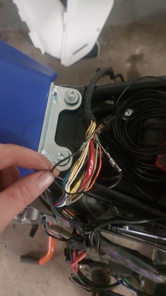

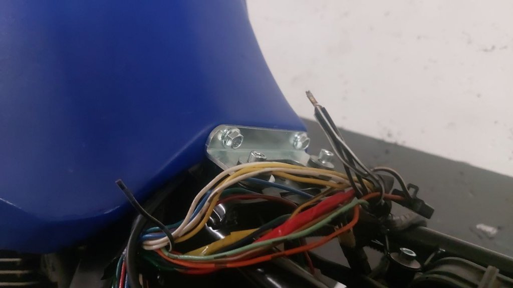

So! Ich hab die Lösung und alles Funktioniert wie es soll... zumindest die Elektrik. Wie erwartet war es an einem "Spleiß". Die sind auch nicht gelötet sondern die Litzen sind mit einer Klammer alle zusammen gekrimpt. Und genau da ist das Kabel abgebrochen. Also alles raus gemacht und mit Japansteckern wieder verbunden. Da nicht 4 Litzen in einen Stecker passen und vmtl schon 2 Pfusch sind, hab ich aus 1 2 gemacht und die jeweils an 2 Leitungen gelegt. Jetzt geht der Blinker und die Kennzeichenbeleuchtung wieder. Dann alles schön in Isolierband eingewickelt und wieder verbaut.
