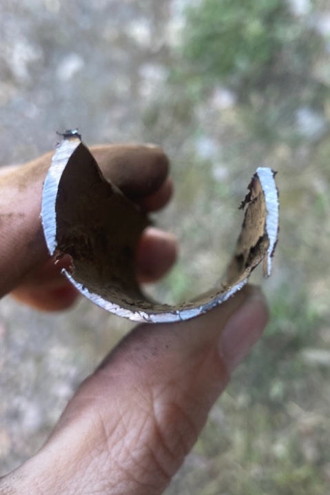

6/7. Da die Rohre bevorzugt von innen nach außen rosten, bedeutet von außen sichtbarer Rost am Rahmen an dieser Stelle in den meisten Fällen, dass das Rohr Schrott ist:
Rahmenstrebe SP44b
Rahmenstrebe SP44b
Man es kann es zusammenbraten oder gar die Löcher zupunkten damit es der TÜV nicht sieht- wurde hier auch schon von den ein oder andern gemacht. Davon würde ich abraten. Für die professionelle Reparatur (=tauschen des Rohres) landet man schnell im 4 Stellungen mit vermessen und richten. Lohnt sich nicht.

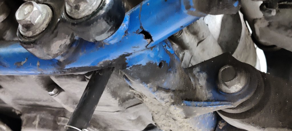

Bei mir ist tatsächlich die Stelle von innen durchgerostet. Der Haarriss umfasst
auch schon fast 2/3 des Rohrs.
Auf der Innenseite des Rohrs beim Schlauch ist ebenfalls ein Loch zu sehen.
Beide Stellen lassen sich auch leicht mit einem Schraubendreher erweitern.

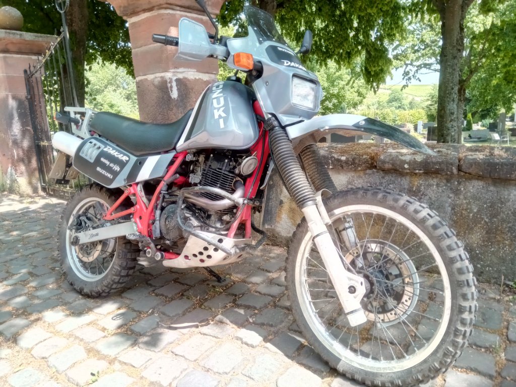

Sollte das dann ein "B" Modell sein, entfällt, was vorher ggf. ein (Reifen-)Problem war...siehe hierzu der Aufbau meiner "Back-in-Black", eine '91er Dakar, gänzlich aus zusammengesuchten Schlachtteilen anderer Dakars wiederaufgebautviewtopic.php?t=13645
Nebenbei: die "A" Modelle haben m. W. n. nur kein "Lenkerschloss" am Lenkkopf...
- zum anderen, durchgerosteter Rahmen: wird hier oftmals sehr kontrovers diskutiert! Und: sowohl die Meinung von "DR500" als auch die von "fish_hg" haben absolut ihre Berechtigung!
Ich habe meine ursprüngliche, weiß/rote Dakar (EZ 11/1990) 2016 komplett auseinandergenommen und mit viel Aufwand, Zeit und Geld wieder hergerichtet.
Dabei wurde auch der durchgefaulte Rahmen geschweißt, gestrahlt und neu gepulvert! Guckst Du da: viewtopic.php?t=11448 und wurde so zur "Earl Grey"
Den Ersatz-Rahmen, den ich mir -vorsichtshalber- schon besorgt hatte, wurde dann ja zur "Back-in-Black" :mrgreen:
Daher mein Rat: einen versierten Schweisser/Schlosserei aufsuchen, der guckt sich das an und (sch)weißt Dir (hoffentlich! :roll: ) den richtigen Weg... 8)

Wie man auf meinem Bild erkennen kann, wird der Rohr nicht lokal geschwächt sondern über geschätzt 2/3 des Querschnittes über die Länge des Rohres.
Bei dem einen Reißt es hinten bei der Dämpferaufnahme (siehe Bild oben), bei dem anderen weitern vorn (viewtopic.php?p=156334#p156334). Positiv ist zu bewerten, dass diesmal im Gegensatz zu dem Link keine abenteuerlichen Thesen zur Ursache des Risses aufgestellt werden.
Will man ganze technisch sauber reparieren, muss man das komplette Rohr inkl. sämtlicher Anschraubpunkte ersetzen.
