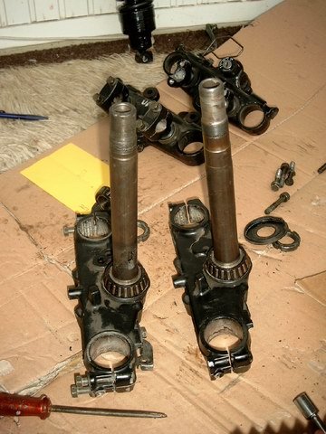

ich halte es für möglich irgendwie 41mm Rohre durch Brücken für 39mm zu schieben.
Tun würde ich es nicht.
Die Brücken sind Gussteile und werden erheblich verformt und verspannt.
Über 50% des Umfangs können nicht anliegen, für mich ist die Klemmung dann äußerst fragwürdig.
Das Distanzmaß ist dann auch undefiniert, ist die Trennung der oberen und unteren Brücke in der gleichen Richtung?
Mit einem Stabi bringe ich dann evtl. weitere Verspannung ins System.
Umbau ja gerne, aber dann mit den dazugehörigen Gabelbrücken.

39-41mm
ich wollte eigentlich die andere Brücke einbauen, aber da es bei der Suzuki Wurfpassung schlicht paßte..
Hat gut 10 Jahre durch dick und dünn funktioniert, gab keine Probleme oder auch nur Klemmspuren
Die Brücke wäre nicht ganz einfach gewesen, da gab es neben dem Schloß auch noch andere Problemchen.
man könnte natürlich die Gabelbrücke von 39mm auf 41mm aushohnen..
